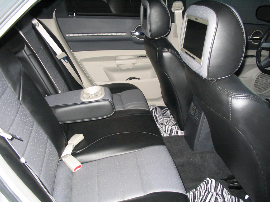

В крайслере раз в пару месяце натираю кожу кондиционером, естественно сначало протерев её от грязи - эффект остаётся на недельку: кожа стягивается, становитс ещё более скользкой и вкусно пахнет.
Года полтора назад перетягивал салон RAV4 кожей за 24тр у частницы на дому.
Что было, что стало

11 апреля 2011 15:37
Motoneon, сложность обтяжки в том чтоб шов был ровный по всему сидению!! Тут как вижу шёв аккуратный, добротно сделано!!
