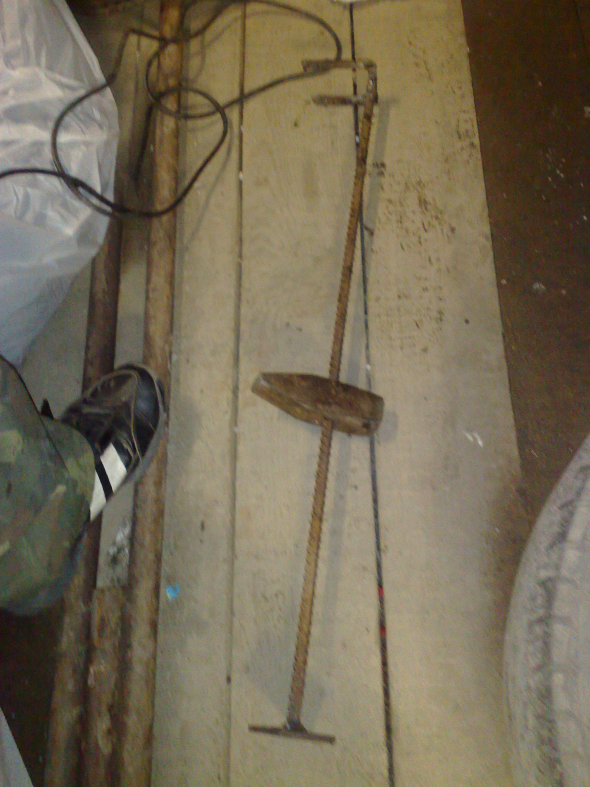

В общем как говорится, если долго мучиться что-нибудь получится:) Сварил вот такую штуку, только зацепился, РАЗ и все слетело как и должно....:))

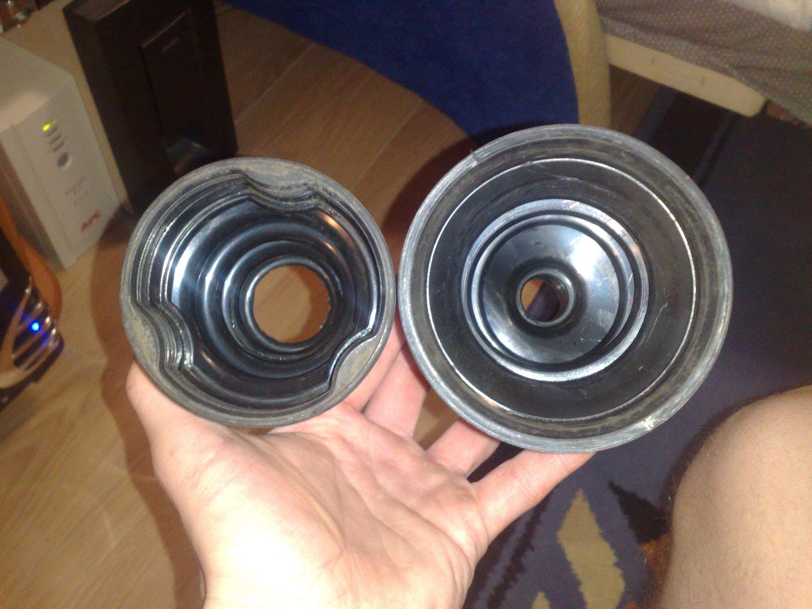

Короче купил от НИВЫ, чет нихрена он не подходит.....если только вырезать со старого кольцо и поверх него натягивать нивовский...
мне не нравится такая мутатень:( заезжал в магазин япошек, там все каталоги пересмотрели, подобрать ничего не смогли :(

Ну кому как... Я уже езжу полгода и не жужу.

Дак ты сделал как я написал? Вырезал кольцо из старого и поверх натянул от Нивы? Верно?

Точно не помню, но по-моему все было именно так.
