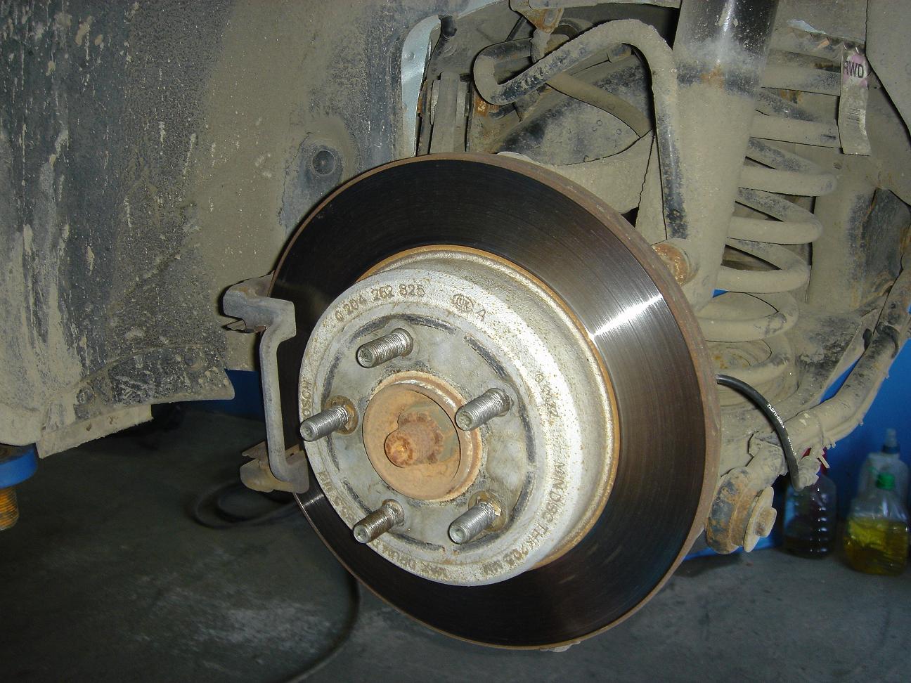

Кто сталкивался, подскажите, является ли задний тормозной диск еще и тормозным барабаном и для стояночного тормоза, а следовательно меняя диск целесообразно поменять и колодки ручника?
Хочется сразу запастись всем необходимым.
у америкосов нет, у европы видел фото у Картмена, что ДА

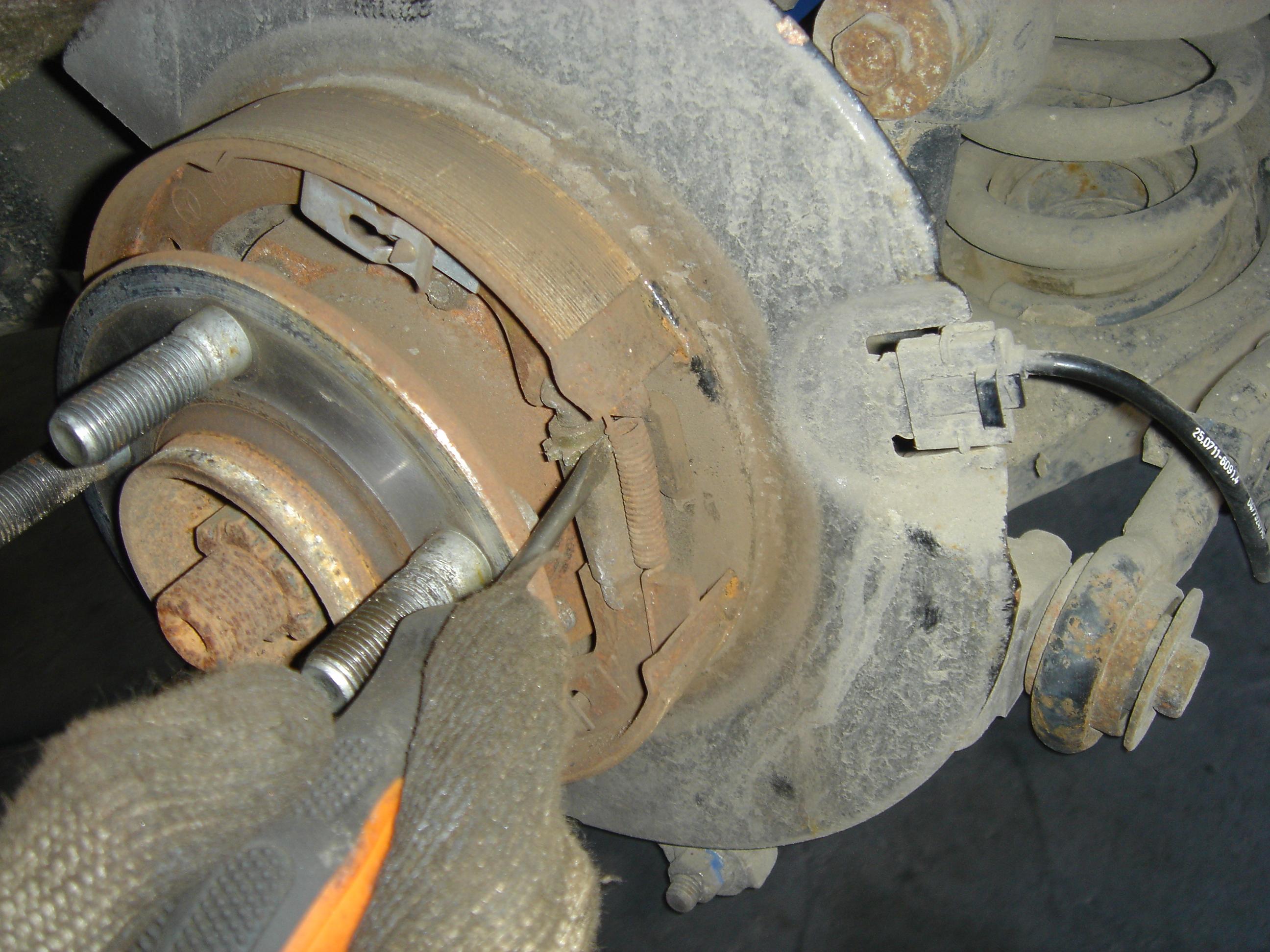

Дружище, я сам менял все колодки тормозные по кругу на своем америкосе, а перед этим читал тему где что то брякало, в которой Картмен выложил фото на котором было видно рядом с диском еще и барабан с колодками ножника у европейца ( я не нашел эту тему в поиске - поэтому написал как мог),У АМЕРИКОСОВ НЕТ БАРАБАНА НОЖНИКА ( первое фото Картмена это америка, вторая это европа), так что прежде чем эмоциями сыпать неплохо бы именно тебе "продвинуться" и изучить вопрос. И где я сказал что у америкосов НЕТ ножника? Или читать внимательно нам неохота? У америкосов есть ножник - но действует он по другому без барабана. Колодки разные, передние cуппорта разные, стабилизаторы разные, так что ты обоснованно пока еще не "ВЕТЕРАН" если тебя это волнует...кстати могу подсказать как "ветераном" стать за час, вот только изменит ли это что либо :ya_dobryi:

shturman У АМЕРИКОСОВ НЕТ БАРАБАНА НОЖНИКА Вот эту фразу рассказывай владельцем приор ! А я уже второй Красик имею и ремонтирую его сам ! Сейчас европеец , а год назад был амер и там точно такой же механизм ножника ! Сам менял ! А всё что ты перечислил РАЗНОЕ - это только в размерах,а конструктивно(хотя врятли ты знаешь значение этого слова)тоже самое. И первое фото это с тормозным диском , а второе без него............ ! Глаза с похмела разуй и слушай иногда других людей ! А главное не пи...ди когда не знаешь !!! !Самому не смешно ! Ещё рассказываешь , что что-то типа там сам менял !! Одноклубникам наверно проставился на встрече вот тебя и посвятили в ветераны ! И хорош здесь людей в блудняк вводить !!! Удачи........... :drinks: P.S. Извинений не надо.................

Колодки ручного тормоза там конечно есть, менял сам не так давно, поменять их однозначно стоит. После снятия тормозного диска механик на моих глазах без малейших усилий отодрал накладку с колодок ручника рассказав что при большом износе такое могло произойти в любой момент, что привело бы к нагреву тормозного диска. Да и ручник все равно бывает нужен. Колодки ручника на мой дилетантский взгляд можно поставить и не оригинальные, точно не помню но Райбестос стоил где то в районе двух т.р, оригинал около пяти.

Разобрал посмотрел.Я был неправ. Ножник барабанный

Думай что хочешь, это твое право. Но ошибиться или п...ть на ровном месте это разные вещи.Перед заменой колодок просматривая темы я увидел фото Картмена, где действительно не понял, что второе фото - это со снятым диском. И всетаки меняя свои колодки по кругу ( а так же наконечники и рул.тягу) я немного удивился что у меня барабанный тормоз не на виду. Ну а раз пошла такая пляска я вчера специально снял задний суппорт отжал диск - и увидел,что да колодочки внутрях.Так что за пиз...жь я и не извиняюсь, потому что это не так, в этой теме из - за невнимательности я неправ с точки зрения подачи информации - все остальное от лукавого.Будь здоров
