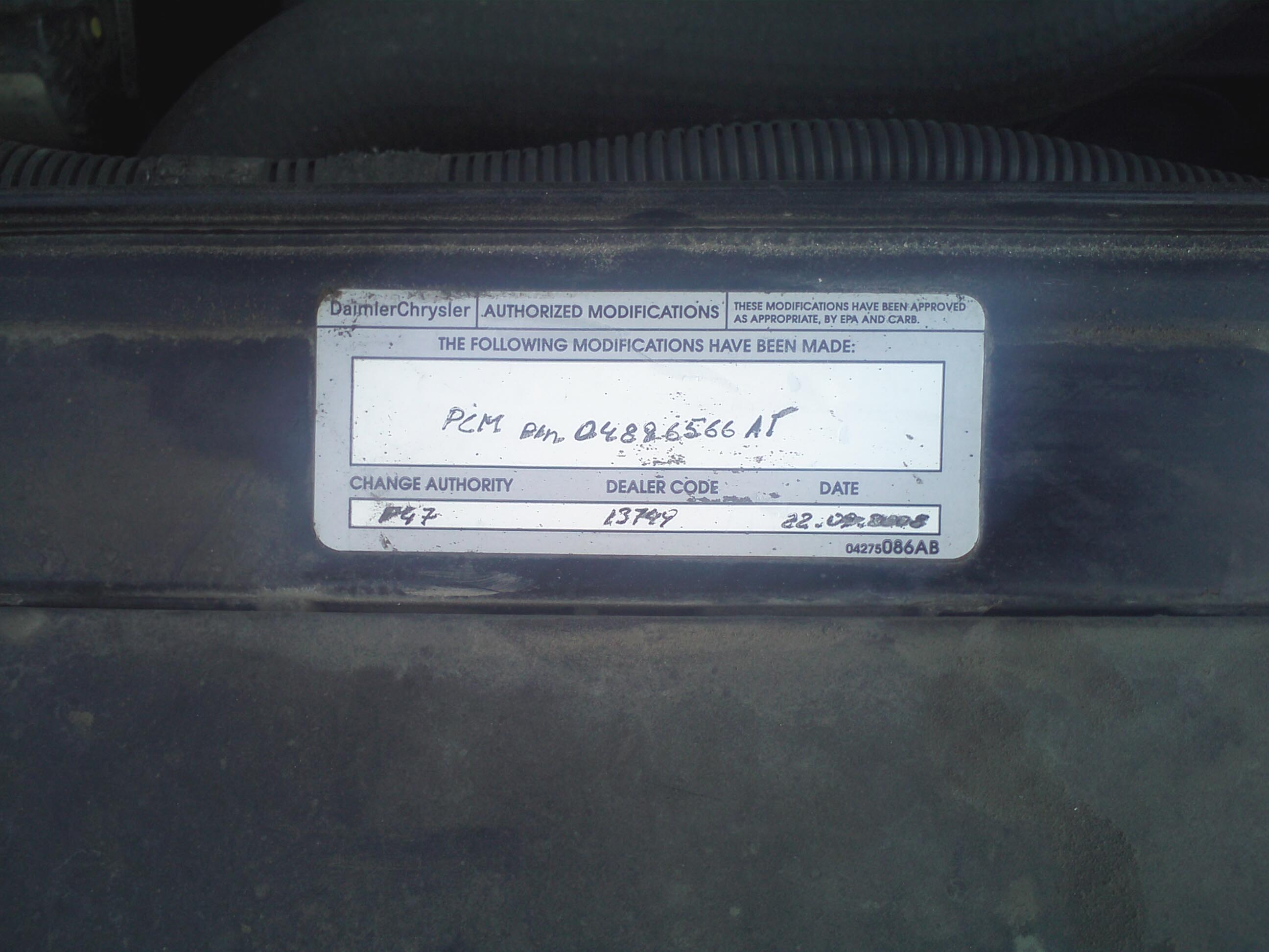

Под капотом, какаято наклейка есть "чтото там" PCM (могу вечером сфоткать)

Прокатился щас. Воет на любой скорости. Тут видимо зависимость от оборотов двигателя, где-то на 3-4 тысячах, стоит отпустит педаль сразу вой прекращается.
Вот кстати наклейка та, видимо к делу отношения неимеет но просто интересно чее эта?
