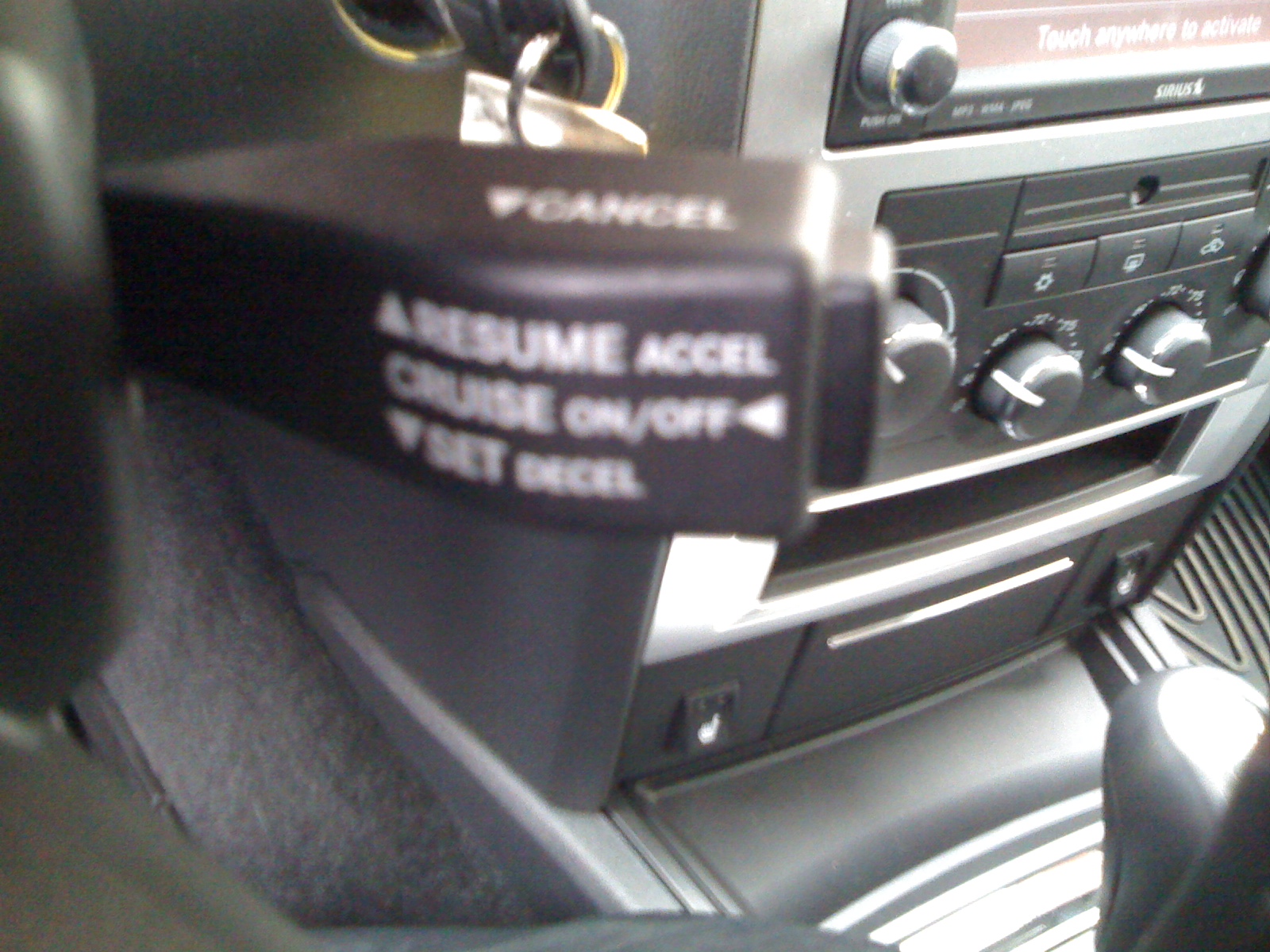

...вот мой рычаг круиза..,но сверху только CANCEL написано..

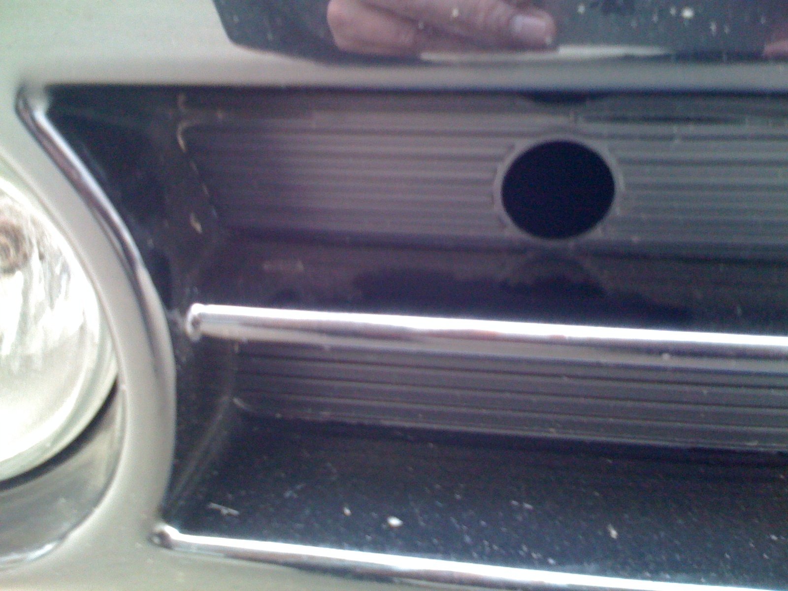

..но есть дырка у правой птф...
...залез пальцем до конца ничего не нащупал... :this:

Prav69,
нее
тебе надо искать за решеткой радиатора, как тут писали уже.
та дырка что у туманки это отверстие под буратино(крюк вворачивать), в случае необходимости буксировки.
кстати это тоже приятная новость, т.к. на Американцах не было до этого ни куда вворачивать, ни петли сзади.
Значит у тебя обычный круиз ( сверху, в положении "от себя" должна быть настройка дистанции до впереди идущего авто).
