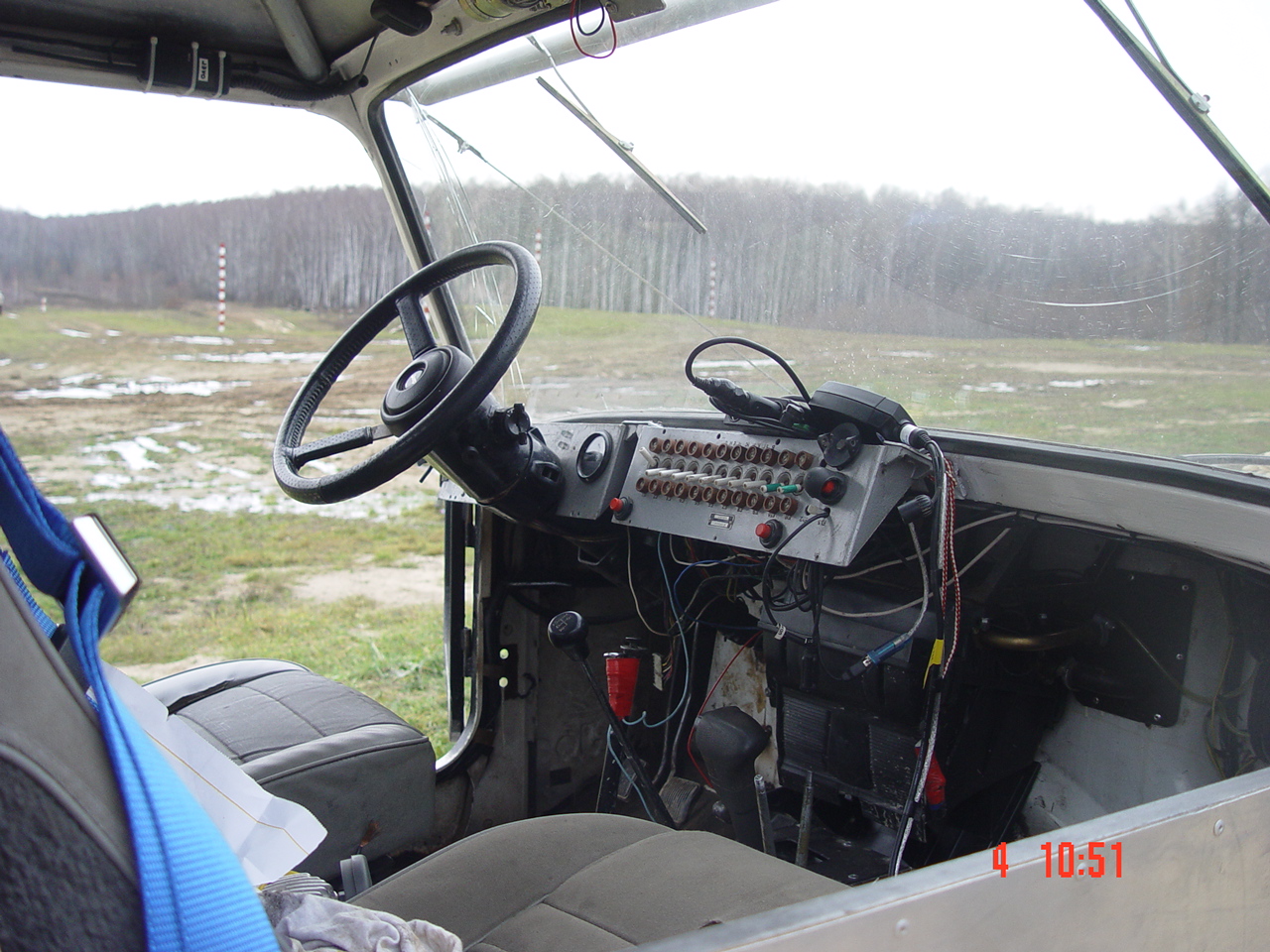

да там в классах всё просто, я ж просто катался на соревнования, ТР3 эт самый пипец... в основном котлеты(они же прототипы) рама, каркас, мотор, колёса, 2 лебедки вот и вездеедущий охрененомобиль )))
вот это котлета
внутри:
