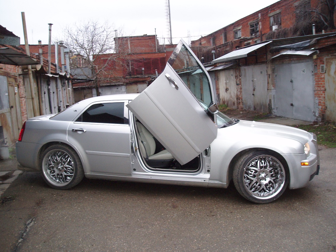

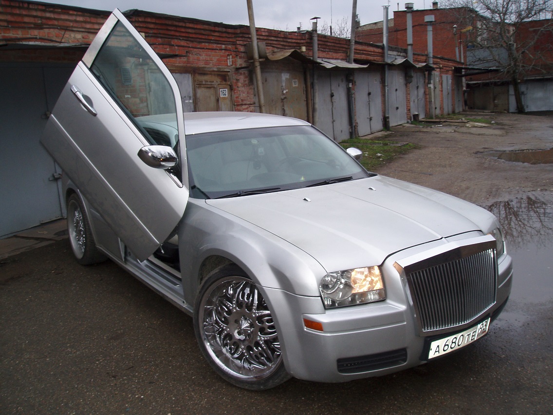

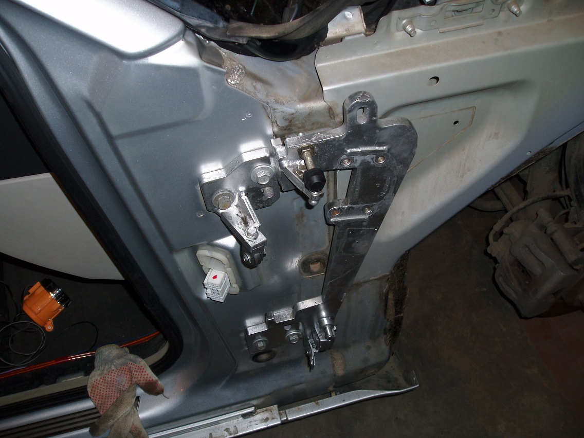

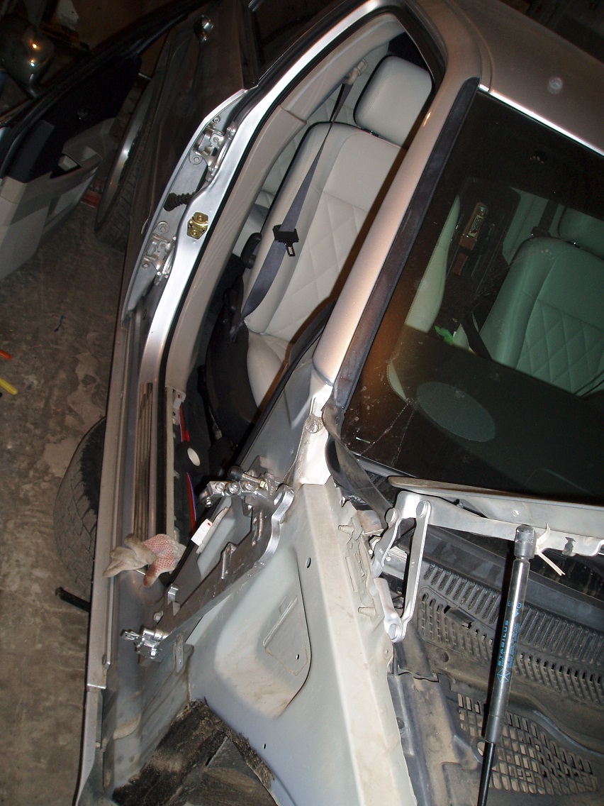

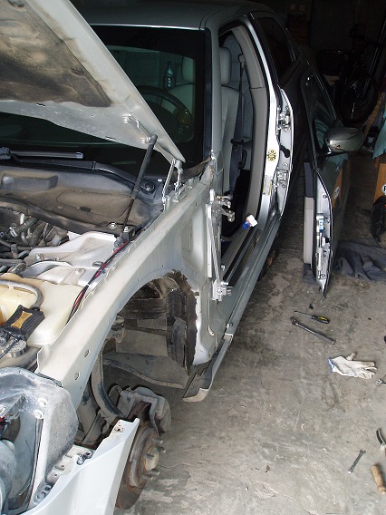

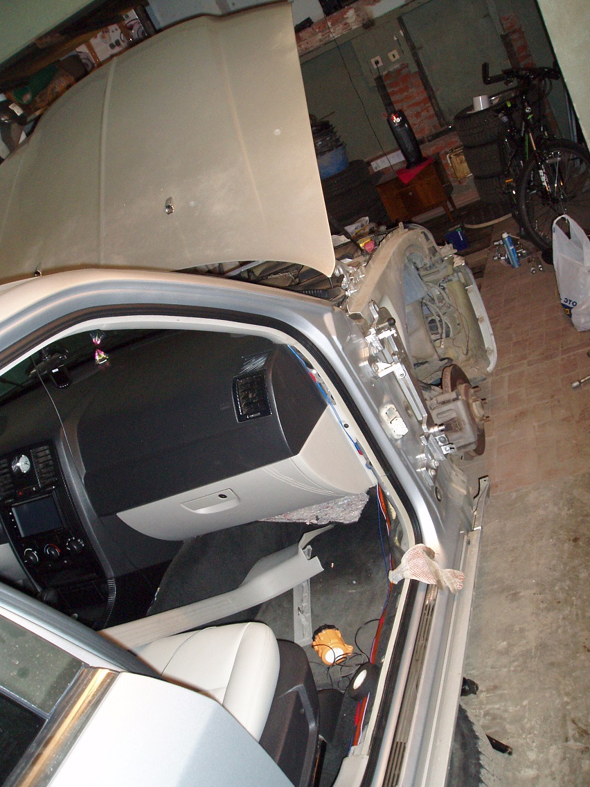

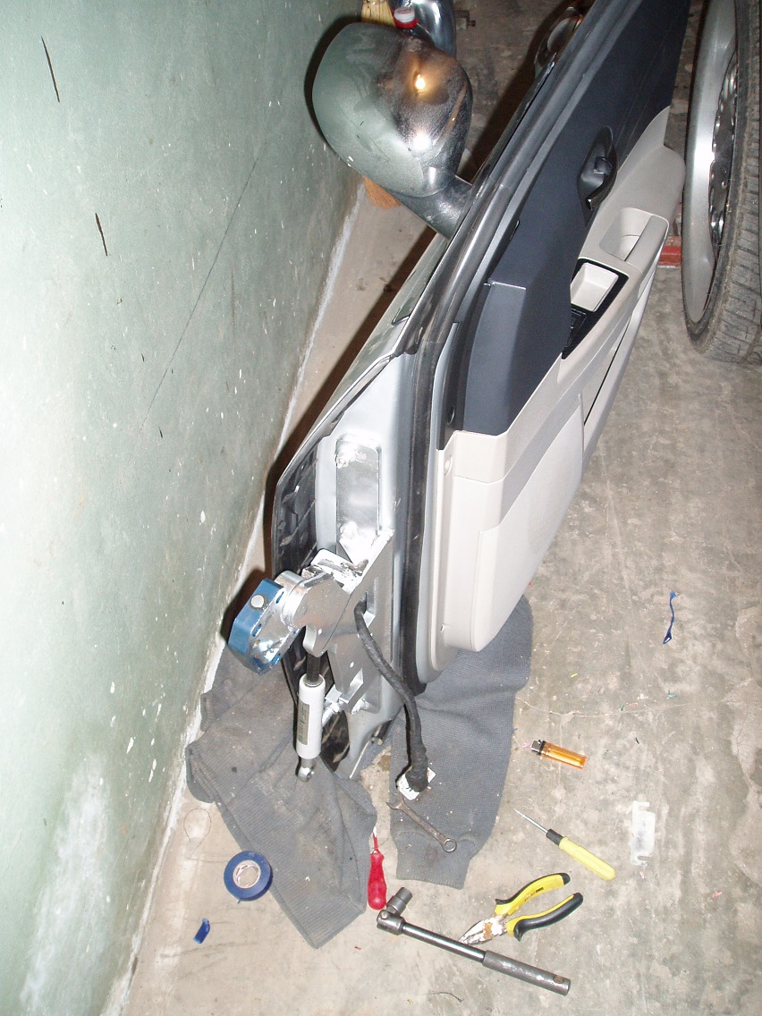

В общем эти самые петли нашли нового хозяина в моем лице!
2 дня незабываемого секаса и я осилил пока только одну сторону.
Все делал сам, единственно позвал соседа помочь одеть дверь.
Из вмешательства в кузов: режется крыло (кромка которая к двери) и удлиняется сантиметров на 20 проводка в дверь.
В повседневной жизни смысла не имеет никакого только свадьбы,фото,выставки и т.д.
В общем результатом доволен!
Если кто будет ставить фирму LSD обращайтесь- подскажу.

я к этому отношусь холодно - ставил только ради свадеб. Не оправдает ожиданий - буду снимать ))) Мое мнение -гемора добавилось в разы (посадка-высадка) Эти петли не имеют ограничителя при обычном открывании- по привычке дергаешь дверь на полную - на середине она резко останавливается и е....шит тебя по лицу своим углом. То есть посторонних надо как то предупреждать иначе травмы будут 100%. Или открывать и закрывать самому.

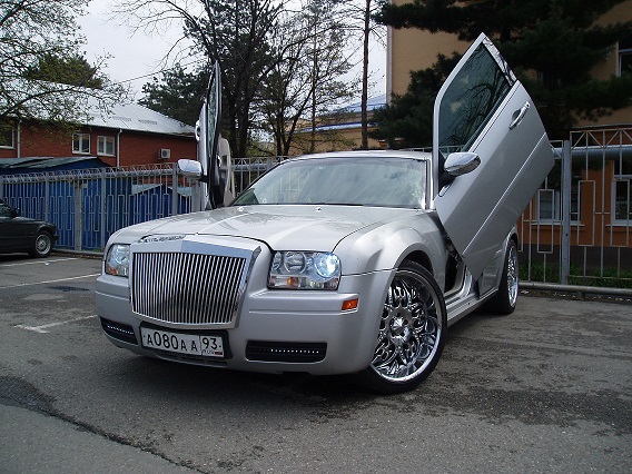

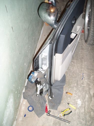

Поставили вторую петлю
Кстати дверные провода можно не наращивать, вполне хватает заводской длины.
