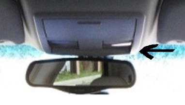

Вообщем нашёл наверно причину запотевания, походу вода под обшивкой крыши,потому что в лампах подсветки салона конденсат, а при троганий с места вообще капает из ламп.У кого нить такие проблемы были? Лобовое запотевает за пол минуты после того как сажусь за руль,а заднии вообще всё время запотевшие.Думаю закинуть туда шарики силикогеля в марле чтобы всю влагу впитали. Откуда может вода там взяться,лобовое проклеенно хорошо?

lev, люк есть ?

Межик, нет люка нет
вот из этой рамки текёт вода

lev,
уплотнитель на стекле он пропускает
надо снимать полностью замок весь на стекле . и силиконить
посмотри у тебя замок на стекле стоит по середине?
18 ноября 2011 18:32
ну да, скорее всего меняли лобовуху и накосячили..

да лобовое меняли но год назад, но вот летом то в дождь я такого не замечал чтоб вода лилась аж прям) Спасибо за советы завтро с утра гляну всё, проверю досканально и отпешусь ;)

у меня после замены лобового стекла капала вода. переклеил лобовик и все ок.
