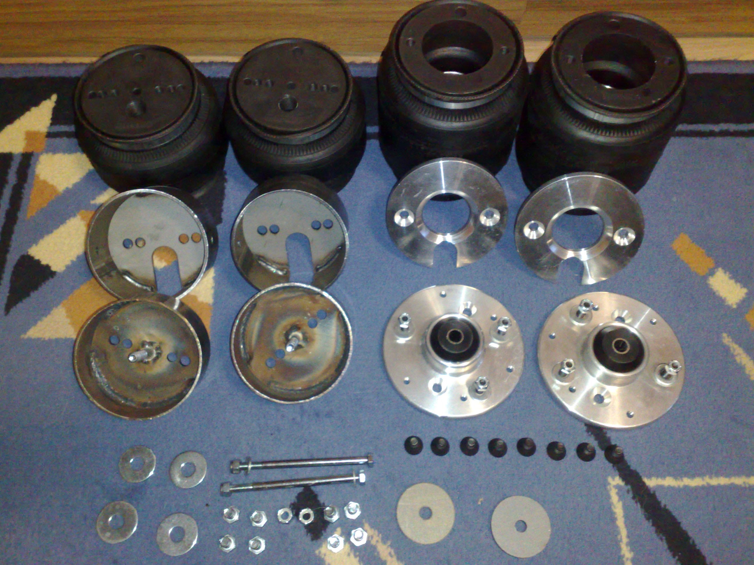

Подушки на перед 6к шт, + доставка + брекиты..

Пришли все подушки с брекитами...

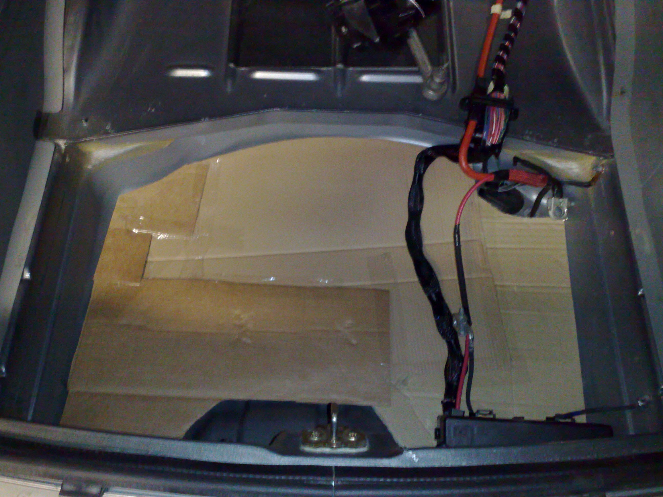

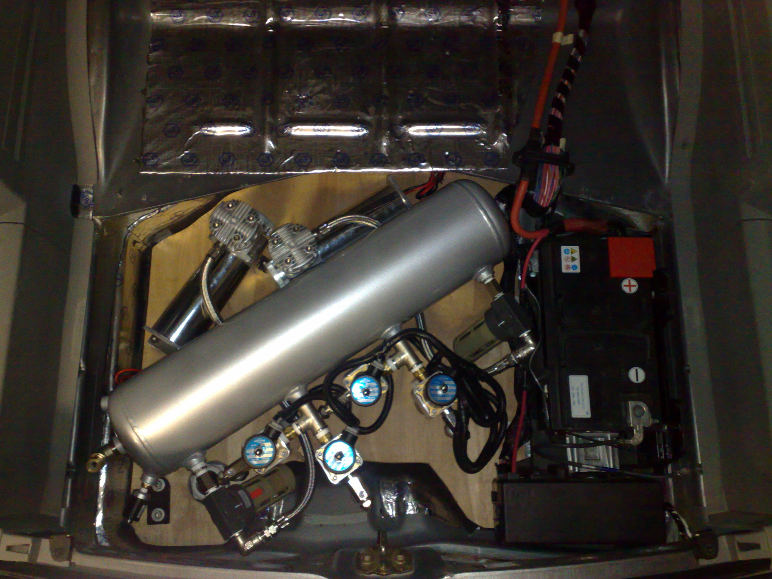

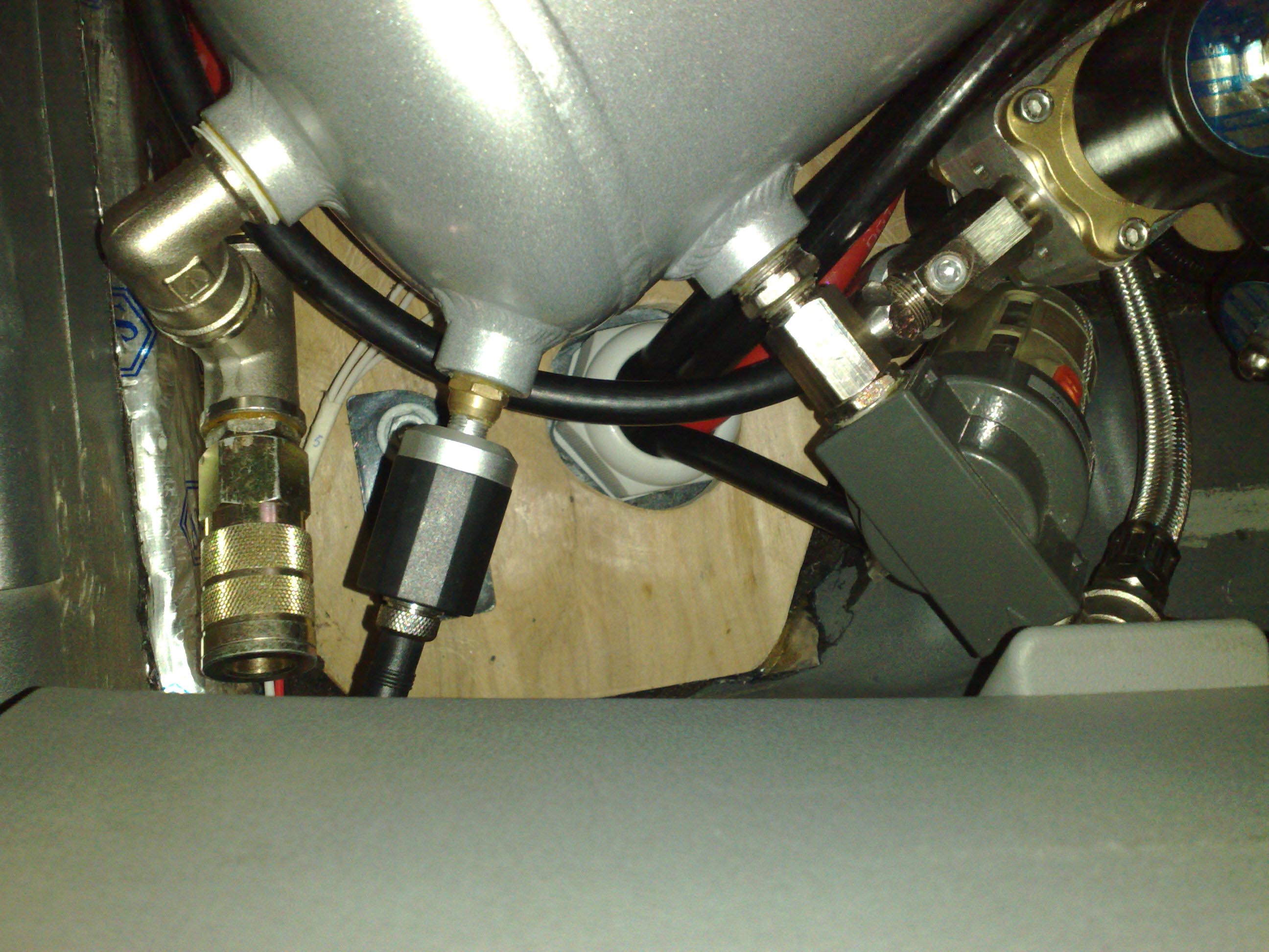

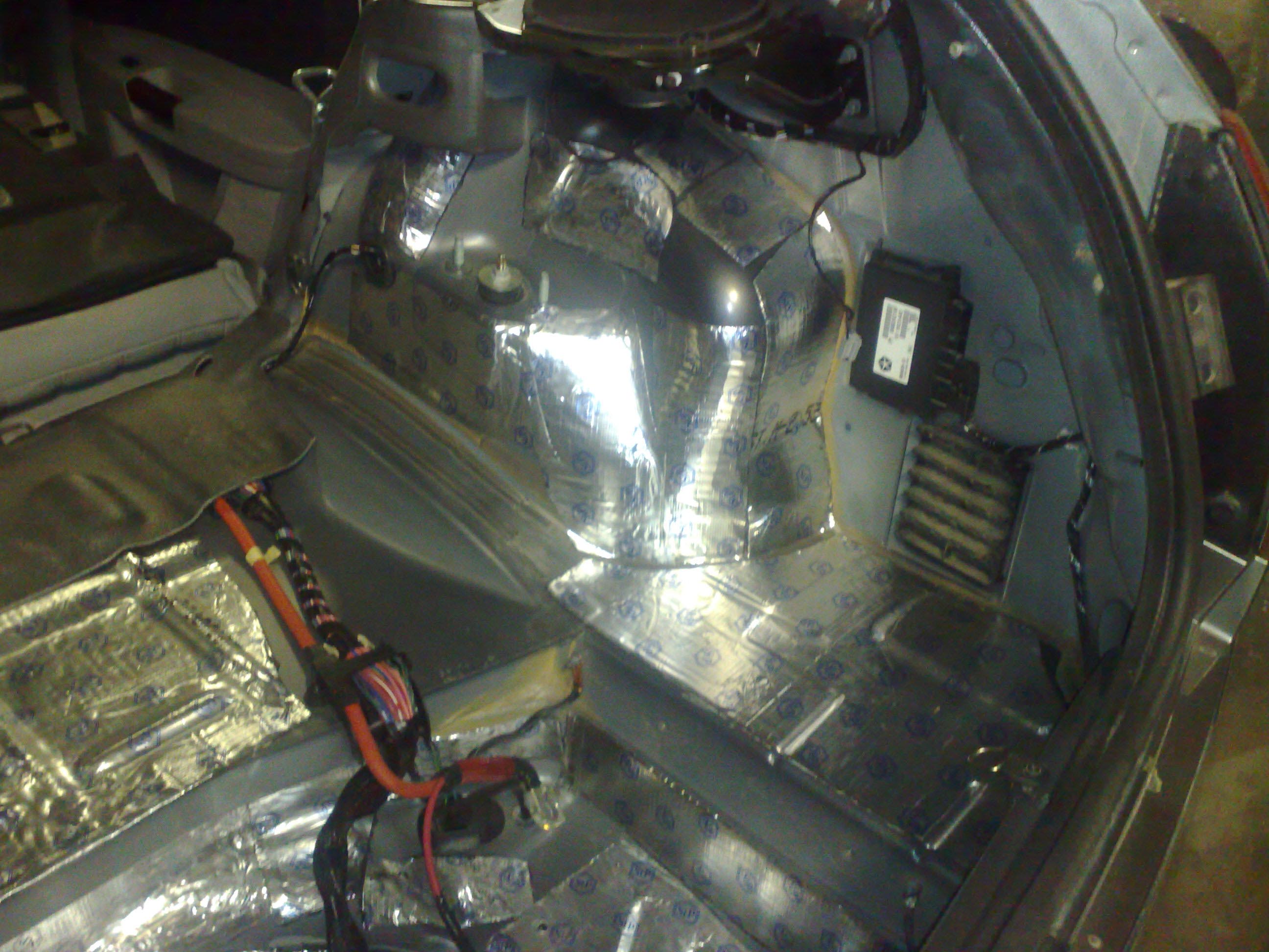

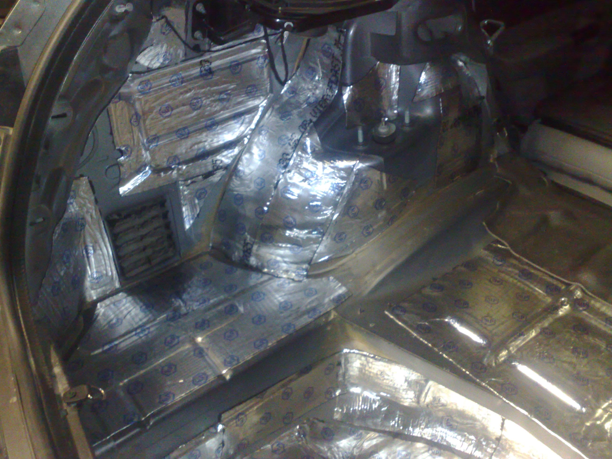

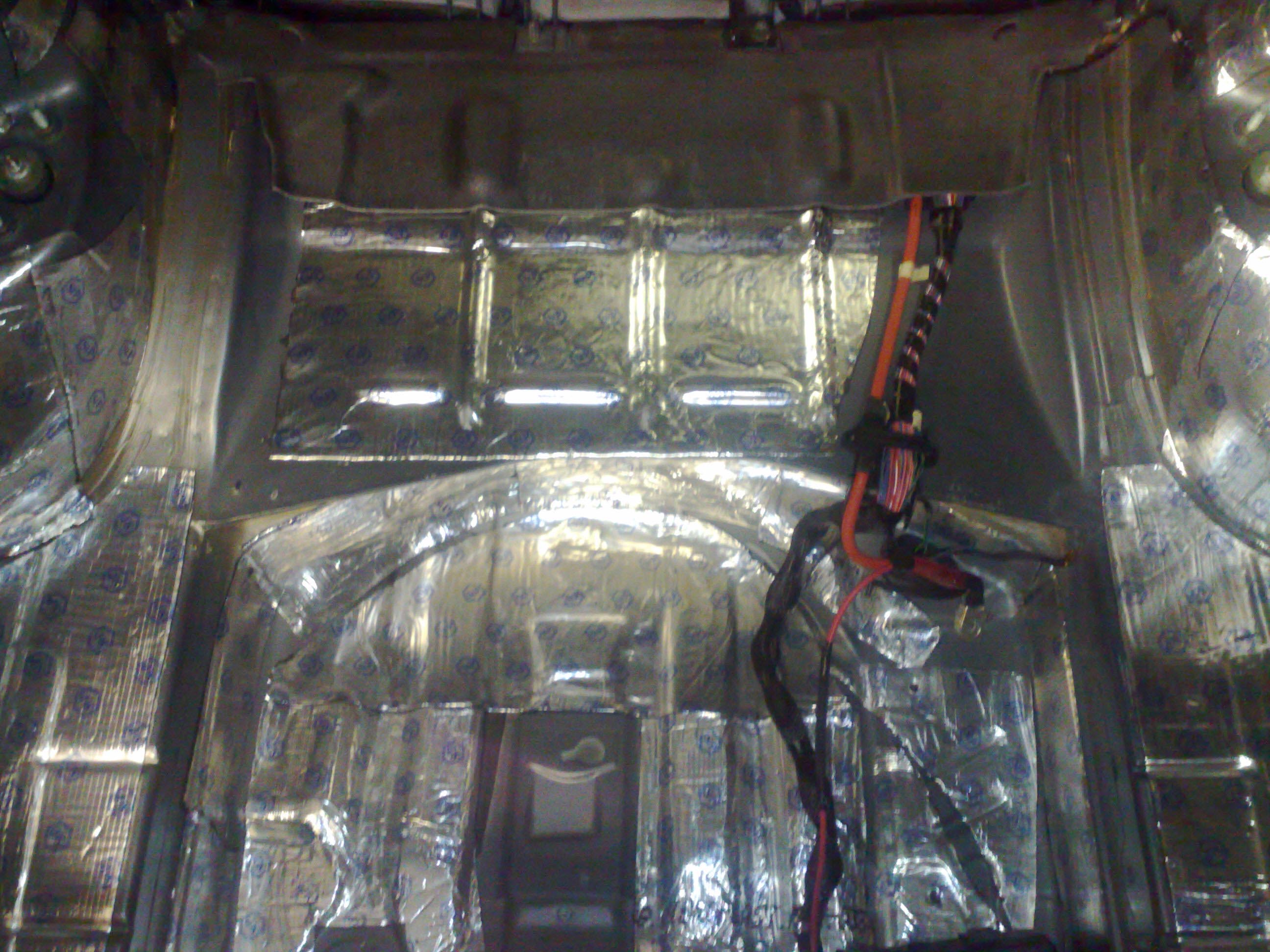

Процесс не стоит на месте...
-Раскидал весь багажник, зашумил за одно..все проклеил потом вибропластом, чтоб не трещало что не надо... (но от скрипа взади так и не избавился, оказалось сверчок сидит м/у резинкой и дверьюю багажника)

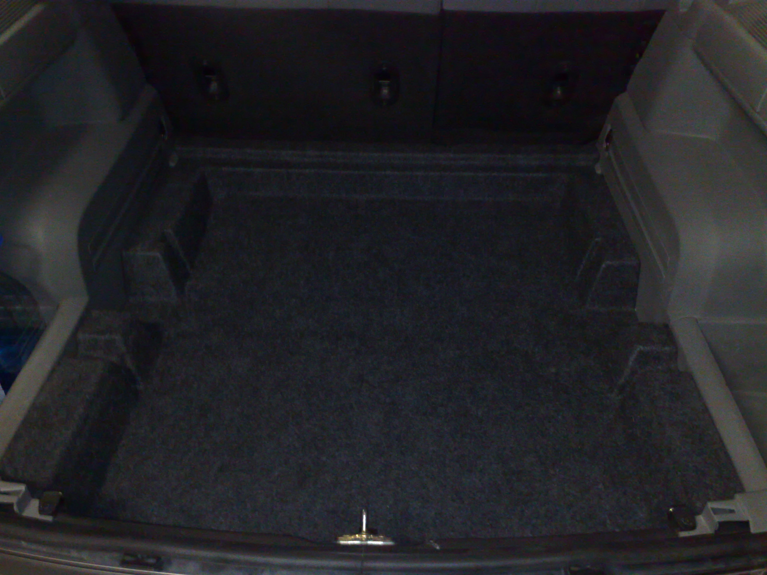

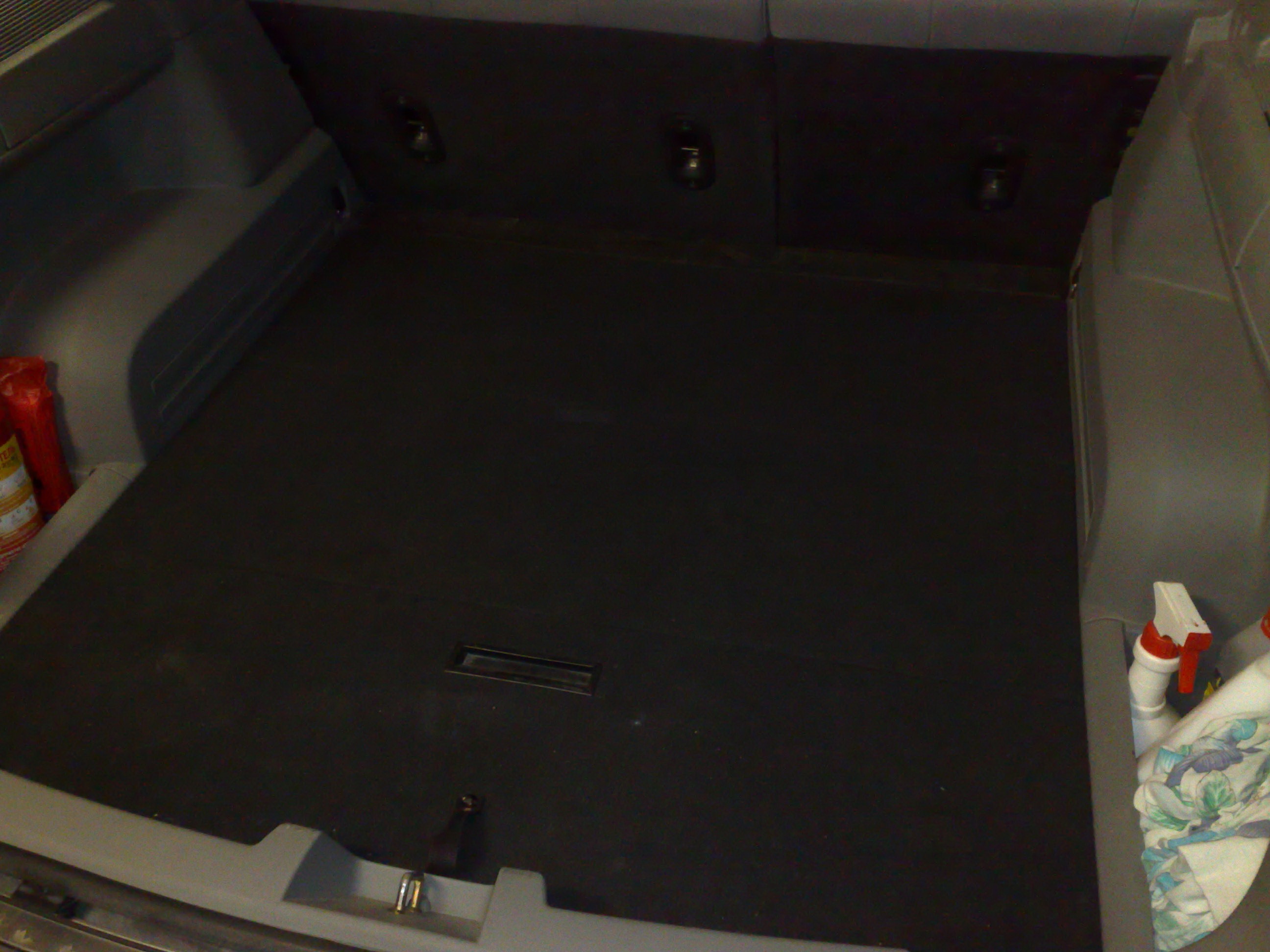

-Сделал фальшь пол,
-установил всю подготовку воздуха
Осталось совсем понт, пару фитингов и трубок....из за них не могу поставить пневмоэлементы....

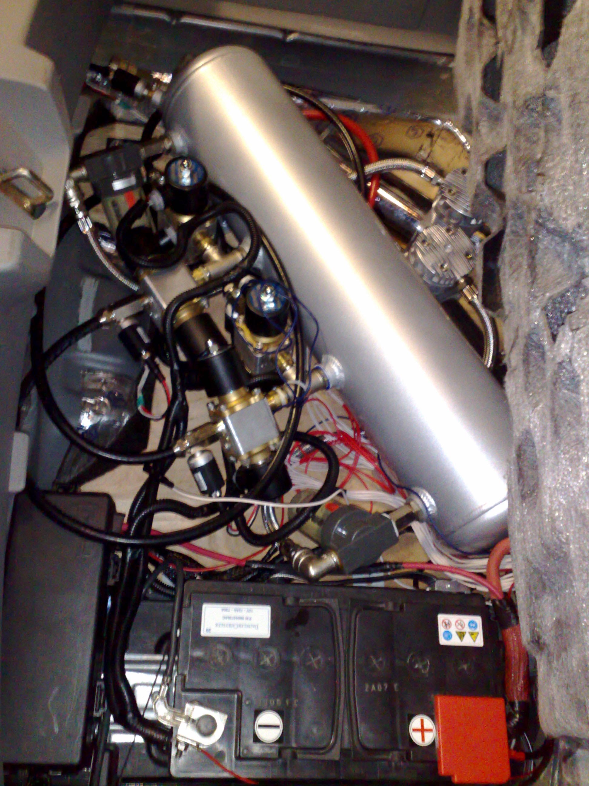

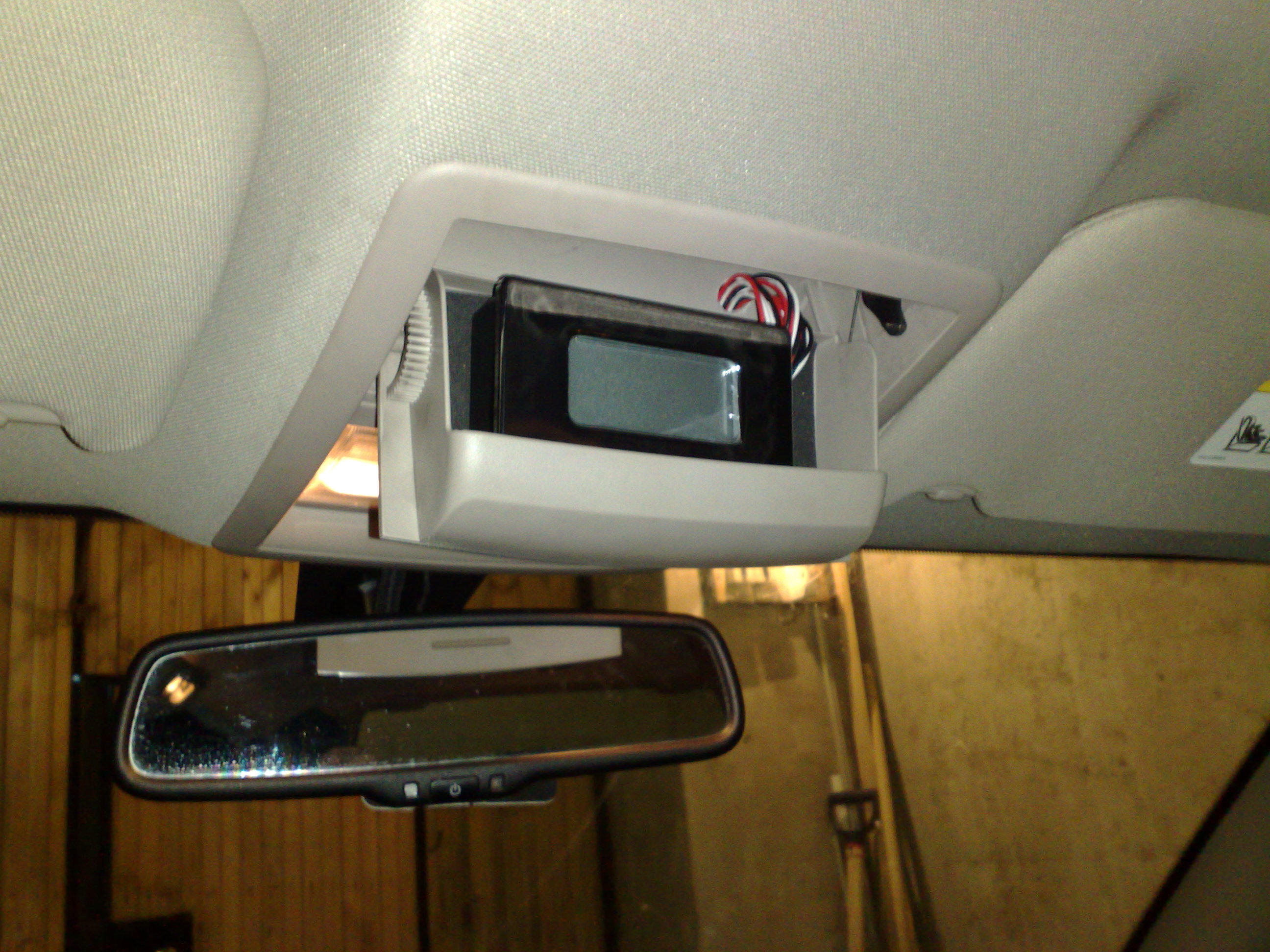

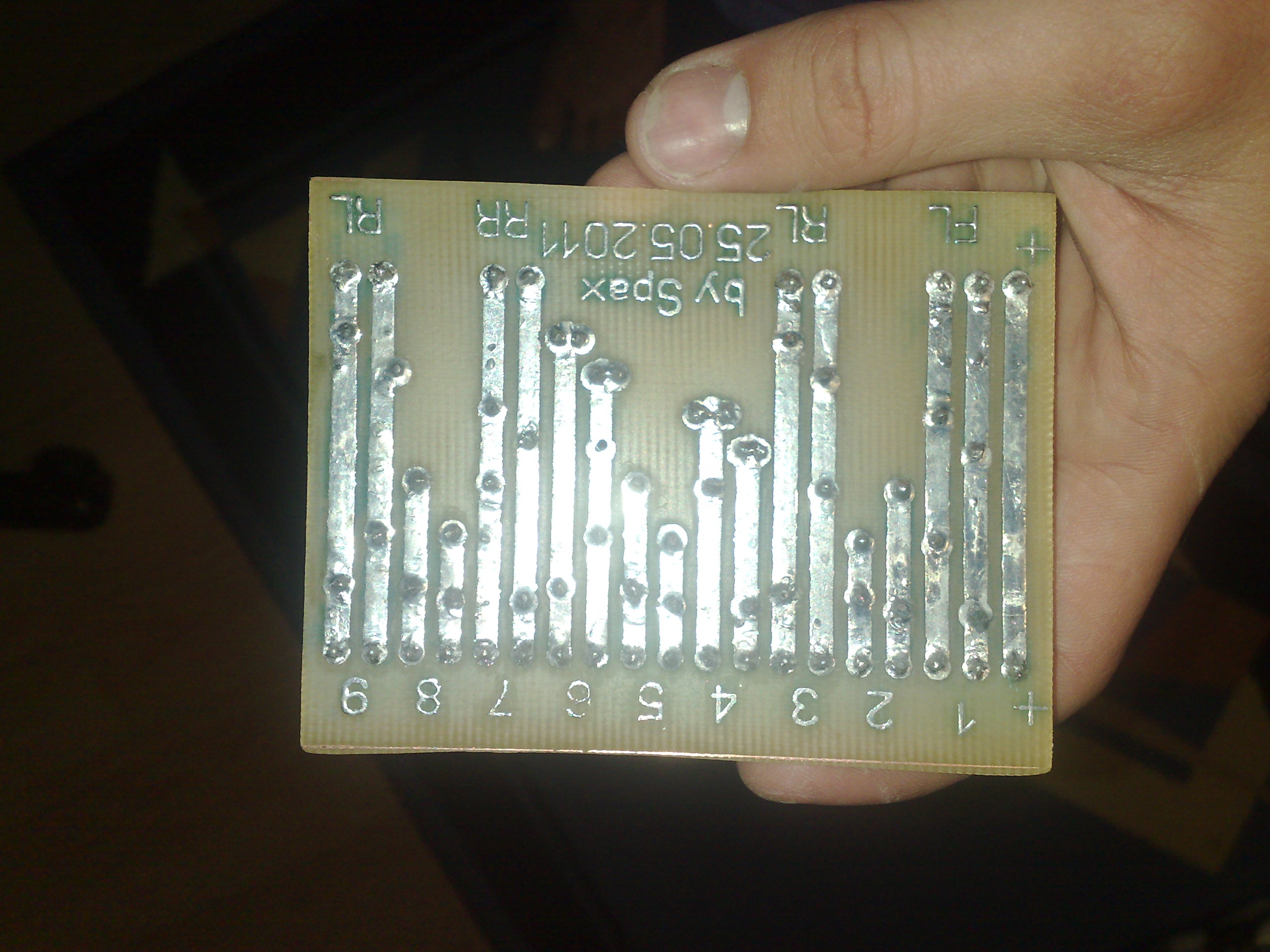

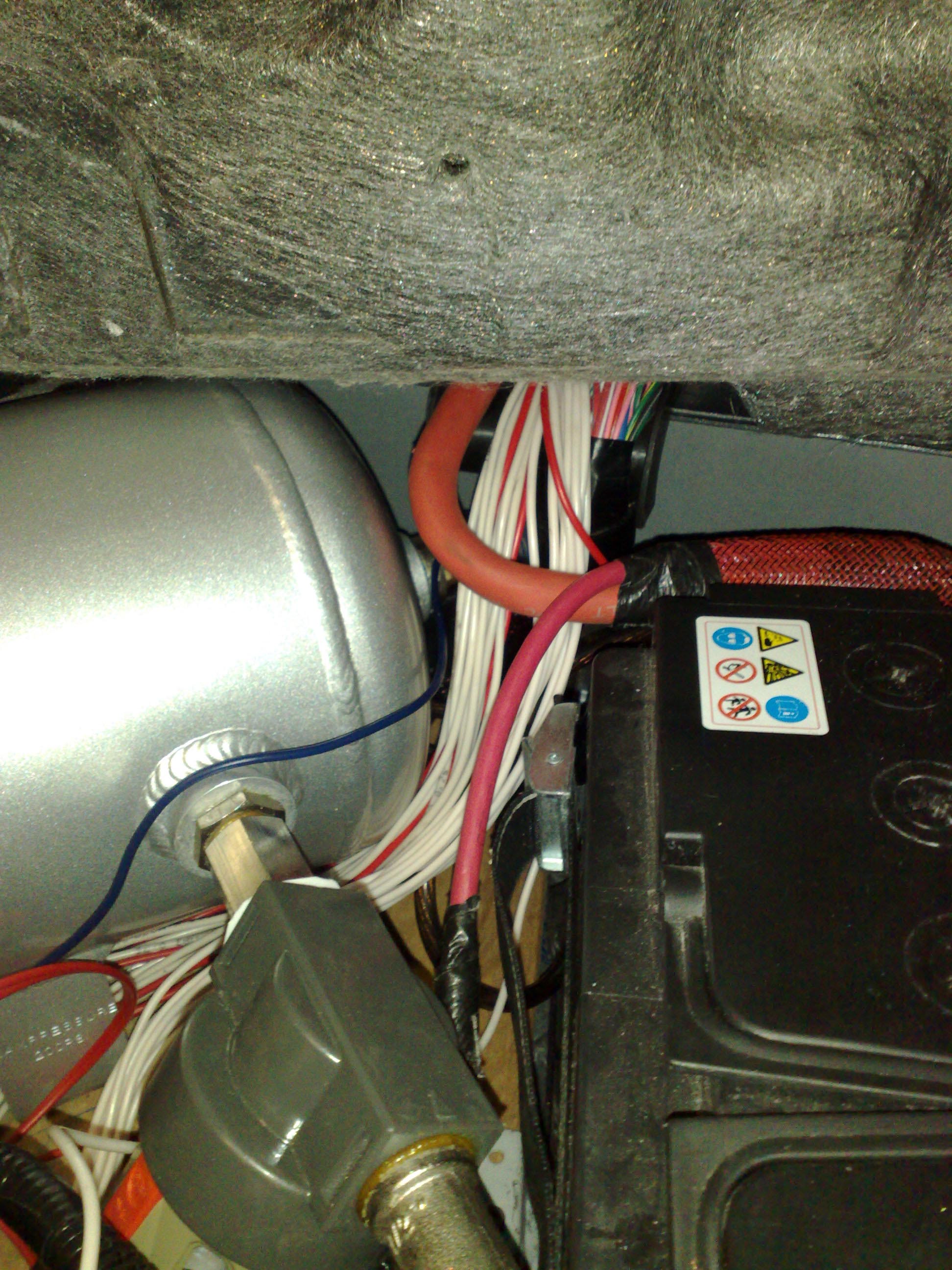

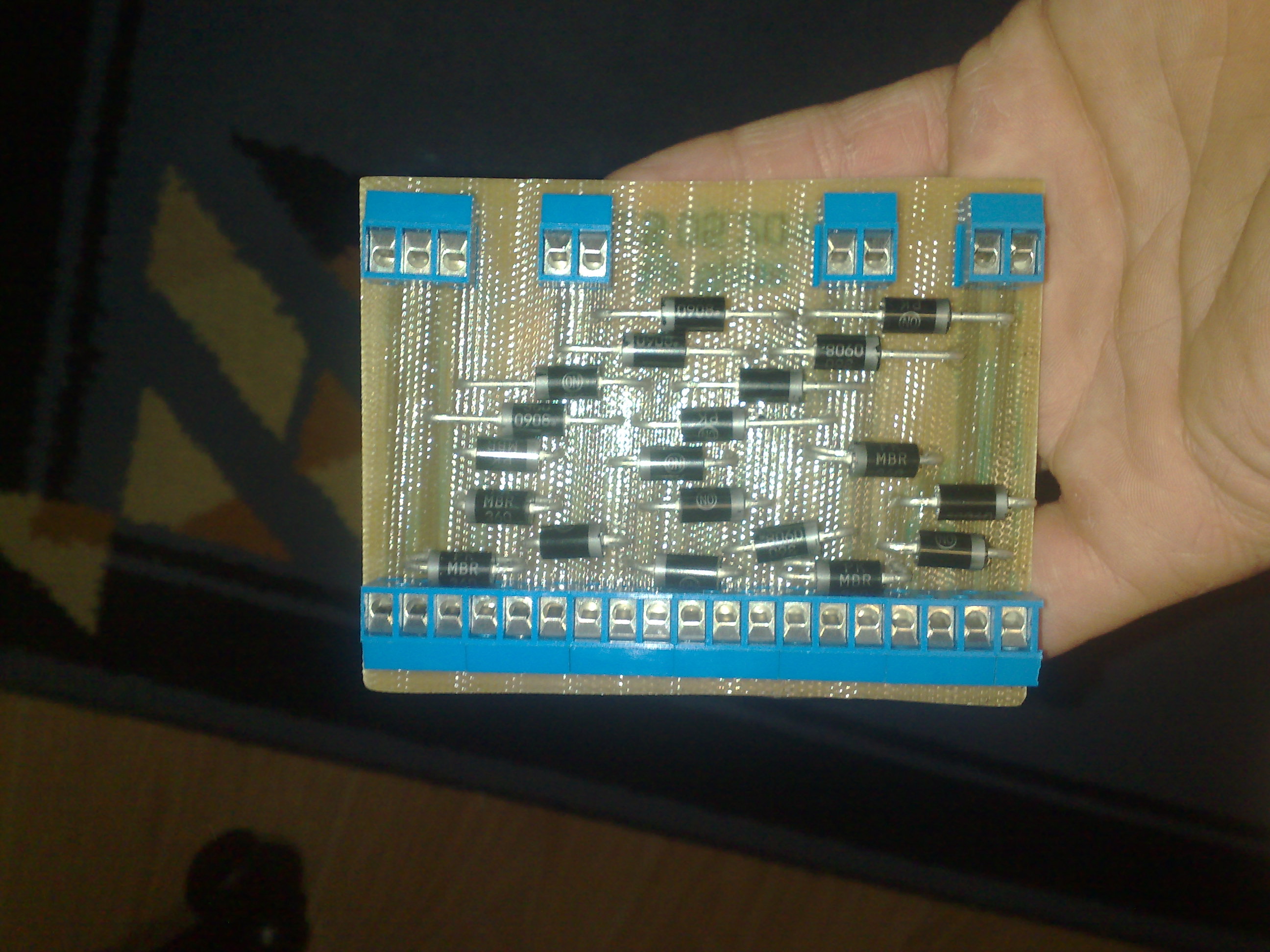

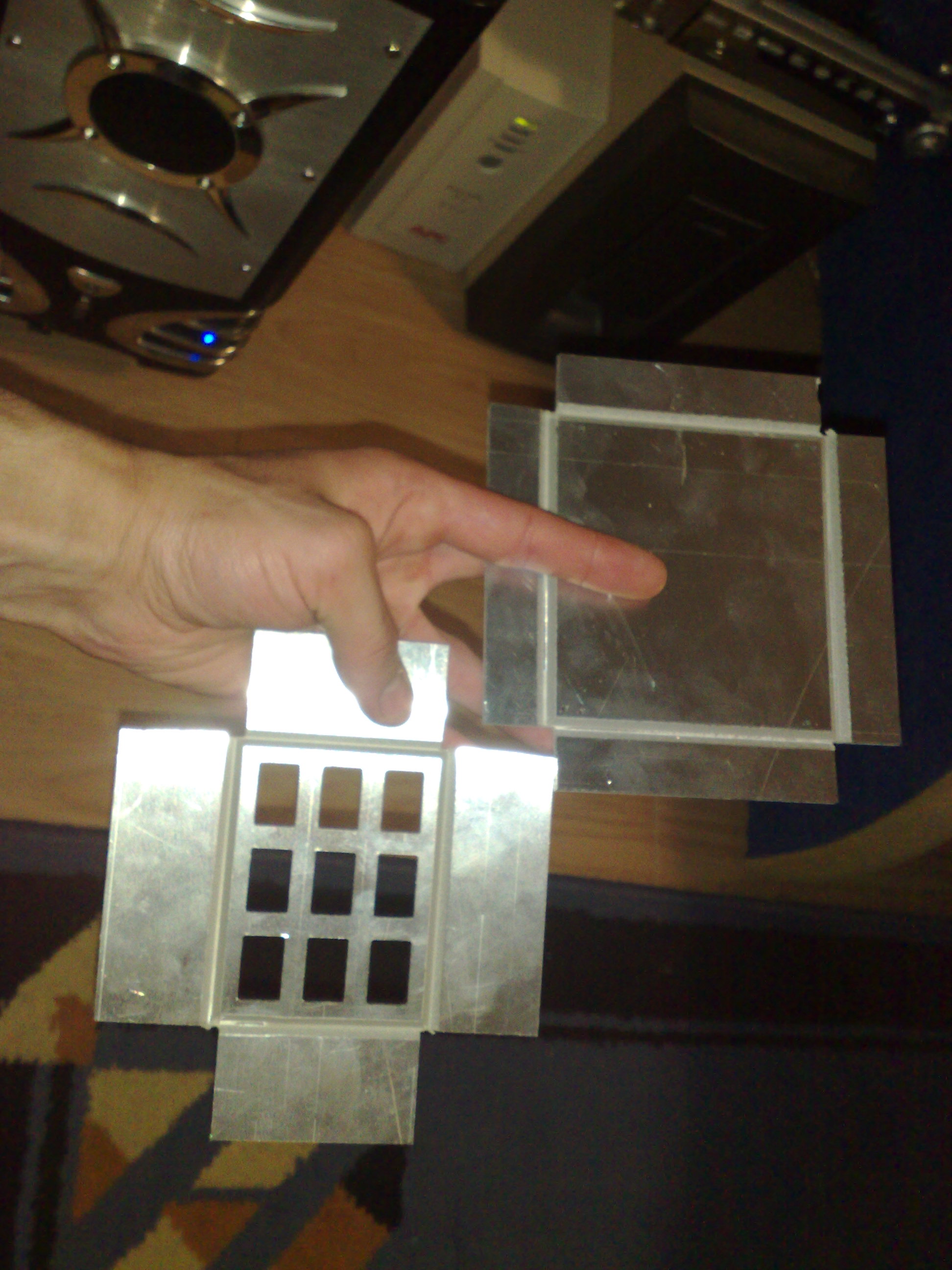

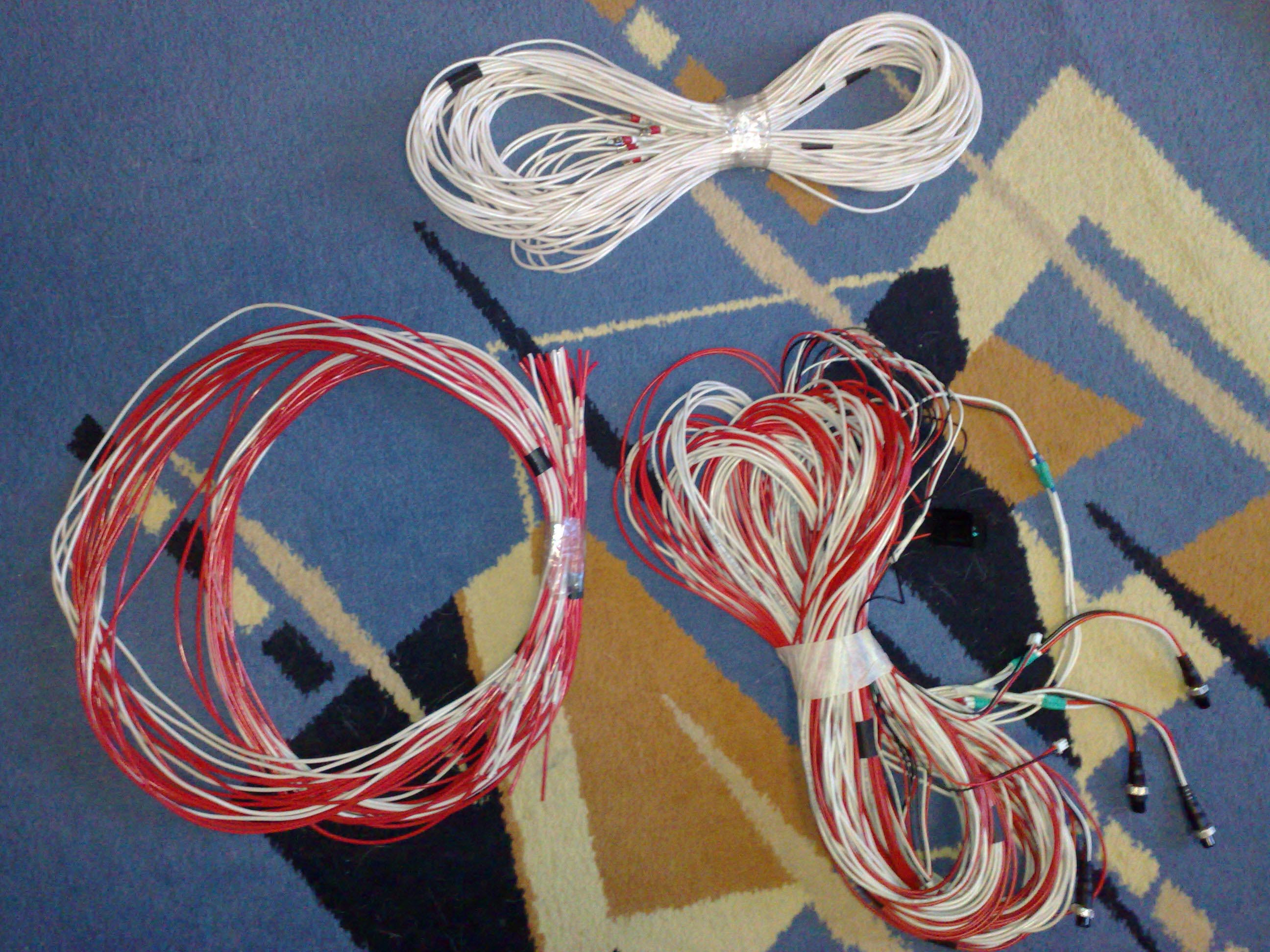

И так продолжение истории с пневмой :) Собрал окончательно всю подготовку воздуха, поставил цифровой датчик давления, протянул 188м проводов О_о, спаял плату управления клапанами, вырезал корупуса для пульта и для платы, поставил дудку, протянул магистрали.....на наделе думаю ставить подушки..... ой дудка это что-то....дует просто БОМБА!! :))
конечно фотки:
Провода для датчиков, до блока управления клапанами, для кнопок управления подушками
Все в сборе
Копна проводов:)
Ввод трубок
Коробочки
Цифровой датчик
Плата
она же
Пол как будто и ничего нет:)
