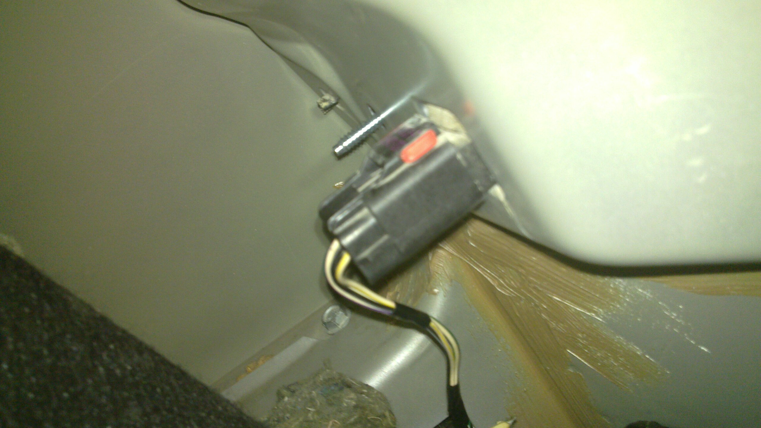

хотел поменять лампу в задней фаре, фару открутил, а клемму отсоединить не смог, как она открепляется? Боюсь сломать. П.с. Сорри за глупый вопрос.
28 июля 2011 11:53
Сообщение #56
Вытягиваешь красный флажёк!нажимаешь на стопор и вытягиваешь!
