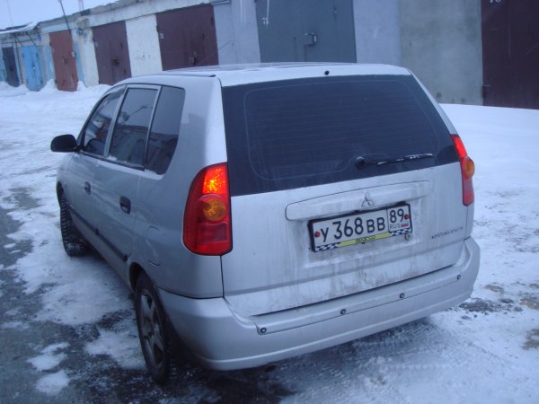

Господа,во дворе ни разу с начала снегов не чистили!видимо где-то поймал большой сугроб!но не в этом суть... сегодня заметил,что угол бампера замят!замят прилично!краска вроде на месте!вопрос:можно ли вернуть его в прежнее состояние без покраски???вычитал,что нужен фен!но мнения разделяются,некоторые пишут,что краске на этом месте останется жить месяца 3-4!кто-то уже делал такую процедуру??

боюсь они зарядят нелепую сумму!уже одним позвонил,минимум 4000 сказали!а в итоге сделают то,что я и сам смогу!и как я понял,гарантию они не дадут,что не треснет краска через неделю!вообще,может кто-то уже делал похожие процедуры сам??ну или пускай в сервисе!мне главное,что бы через месяц на покраску его не отдавать!))
вмятина у меня примерно такая: http://images.yandex.ru/yandsearch?text=как выпрямить бампер без покраски&p=0&img_url=savepic.ru/1164675.jpg&rpt=simage
