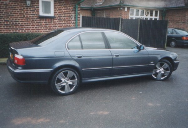

Заказал со штатов на свою 5-ку вот эти диски. По вылету они оказались на 36-ой кузов. Поставил проставки что бы компенсировать вылет. Руль начинало бить при 60-100 км/ч. Причем не только бил руль, но и задняя часть машины вибрировало. Колеса были сбалансированы на 5+, померяли товарищу на тройку без проставок, все ОКейно. На шиномонтажке объяснили что чем больше простваки тем больше теряется баланс колеса. Ну сами подумайте, между колесом и диском ставится инородный предмет. Вообщем поездил месяц и продал кенту за пол цены. Вот так вот. После этого от проставок держусь подальше.
