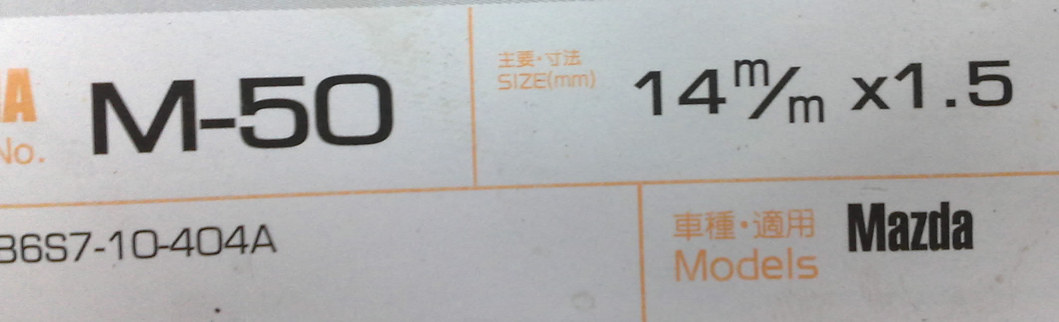

у меня тоже пробку слизали, подскажите на 2,7 Европа какую ставить надо? есть ли аналоги от других авто? механик сказал что там с уплотнительным кольцом каким то, типа от фордов посмотреть такие можно....

Kirillsun,
от мазды ставил на 3,5

Я тоже заказывал этот сливной болт (в Экзисте )! Почему-то на 2.7 не бьётся у них там по каким -то причинам ! Заказал на 3.5 дв. ! Одинаковые ! 250 руб. стоил
13 декабря 2011 00:58
И на хомяка такой болт как на фото у Мартина.
