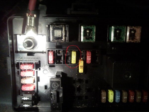

Есть предохранитель (желтый, в багажнике), но если мне память не изменяет он и подсветку приборов вырубит...
подкапотный предохранитель, которй отвечает за омыватель фар. он же отвечает и за свет в салоне а так же за подсветку всех индикаторов, кроме приборки и мафона. но ощущения от всего этого не очень хорошие.

Schultz
16 декабря 2010 12:36
Сообщений: 1232
Машина: 300C 5.7 Hemi
Регистрация: 29.09.2010
Цитата: Lexx
попробуй мне тоже интересно что будет:)
Попробовал, отключает свет в салоне good , но ещё отключает подсветку климата wacko2 приборная панель светится sun_bespectacled

Schultz
17 декабря 2010 14:35
Сообщений: 1232
Вытаскивал вот этот предохранитель
