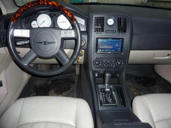

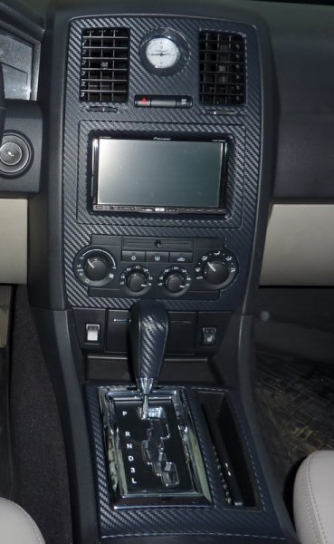

Решил я поменять перегоревшие лампочки в климе и часах. И решил совместить полезное с полезным обвернув переднюю консоль и подиум в карбон, ну и рамочку для 2диновой головы(че то она мне вААбще не нравилась).А тут еще оказалось приятели занимаются этим делом. Пока делали эти три вещи, я вскрыл рычаг. Начали делать рычаг, я вскрыл руль, только вот там где кнопки снять не смог. Вообщем результат таков. В живую выглядит конечно получше.
И еще комрады. Как вы думаете стоит мне заморачиваться с кнопками на руле или оставить как есть? Вроде как бы верхняя часть гармонирует с часами и сподометром scratch_one-s_head
Вообщем вот фотки.

AA4142CA,
Зачет братуха!!!! Но кнопки я бы доделал....

AA4142CA,
Зачётно выглядит, и кнопки полюбому нада затянуть.

Там где выемка для часиков использовал усилитель адгезии?? Если нет то большая вероятность что вздуется. Так полный зачет!

мне без усилителя сделали - все стянулось ((( буду резать
4 декабря 2010 21:20
Don Carlos, Да что то он говорил по поводу этого т.к. он мне сказал что эта пленка сядет навсегда и снять ее уже будет очччень трудно.
нихрена она не гормонирует.кнопки можно оставить как есть, а все остальное перетенуть
Chuck
4 декабря 2010 22:18
Сообщений: 1186
Машина: теперь Range sport
Регистрация: 26.11.2009
Отлично смотрится, но теперь вставка под дерево на руле как-то не в тему. Может ее тоже затянуть? А кнопки тогда можно не трогать.
Все остальное это что?
Chuck - Тяжело будет и не удобно. Там выемки для пальцев.
4 штуки new_russian laugh1
Воронеж-не догонишь!
5 декабря 2010 01:27
Цитата: Chuck
4 штуки
Мне показалось что там их больше. Но не в этом даже дело. Дело в том что эта пленка хороша когда предмет обварачивают а края уходят под низ где их не будут дергать. А здесь край будет идти в задней части руля и не ровно а вдоль выемок для пальцев. Думаю долго пленка продержится.
primus88, Сначала проверьте если у вас он откручивается или просто снимается. После снятия положите его на батарею что бы нагрелся клей т.к. там все сидит на клею. В первую (!) очередь стягиваете (не крутите) хром штучку (в красном) она очень тугая, но все же вы победите. А потом уже срываете с клея саму накладку, но будьте осторожны т.к. на кончике (салатовая стрелочка) накладки есть направляющий такой маленький зубчик. Я лично его сломал moil поэтому предупреждаю.

1 почему карбон синевой отдает у мя также все зделано но где часы не че невздувается видимо мало взяли и натянули сильно => вппервой канторе так и было и тем паче из кусков счас ребята зделали на ура в морозу и жару перепады все пофиг
скнопками верхнеми тоже надо заморочиться иначе как то не камельфо
5 декабря 2010 15:30
Эдсон, - Да у меня тоже ничего не вздувается, если честно вокруг часов все четко сделано. Концы далеко завернуты и вроде че то он еще усиливал каким то спецклеем на верняк.
Синевой отдаей от вспышки фотика, в живую чисто черный.
