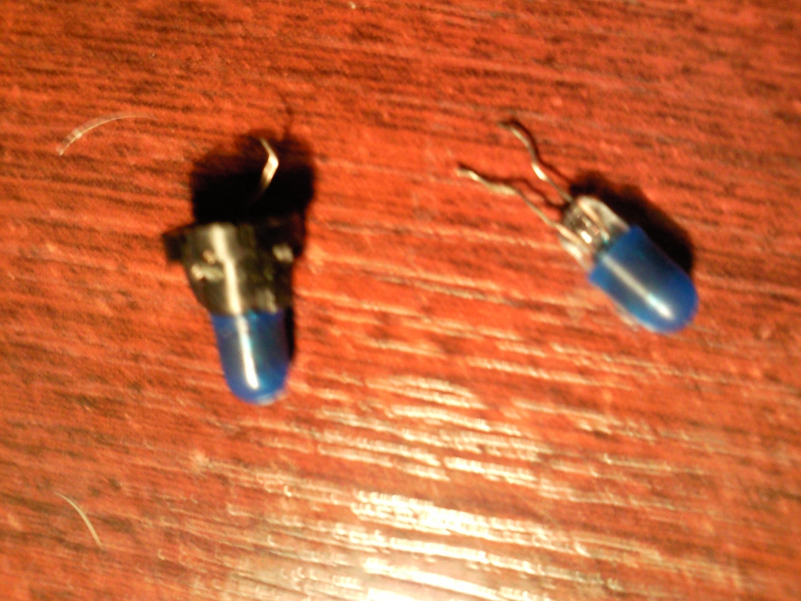

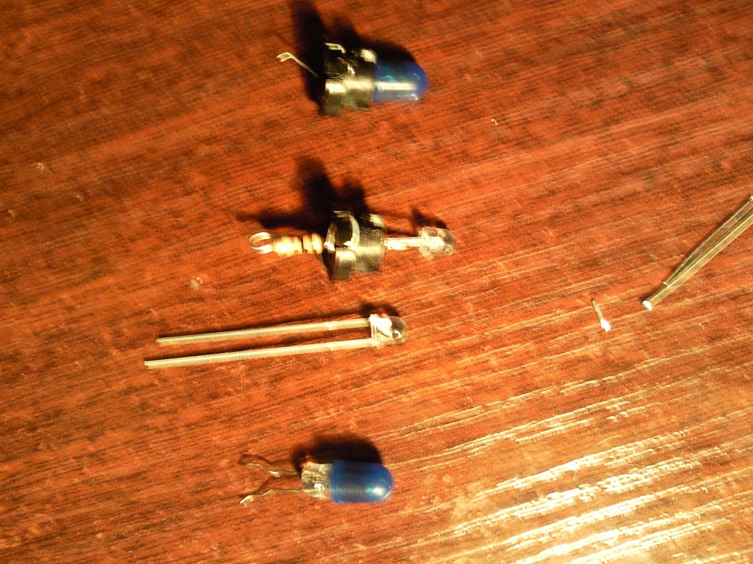

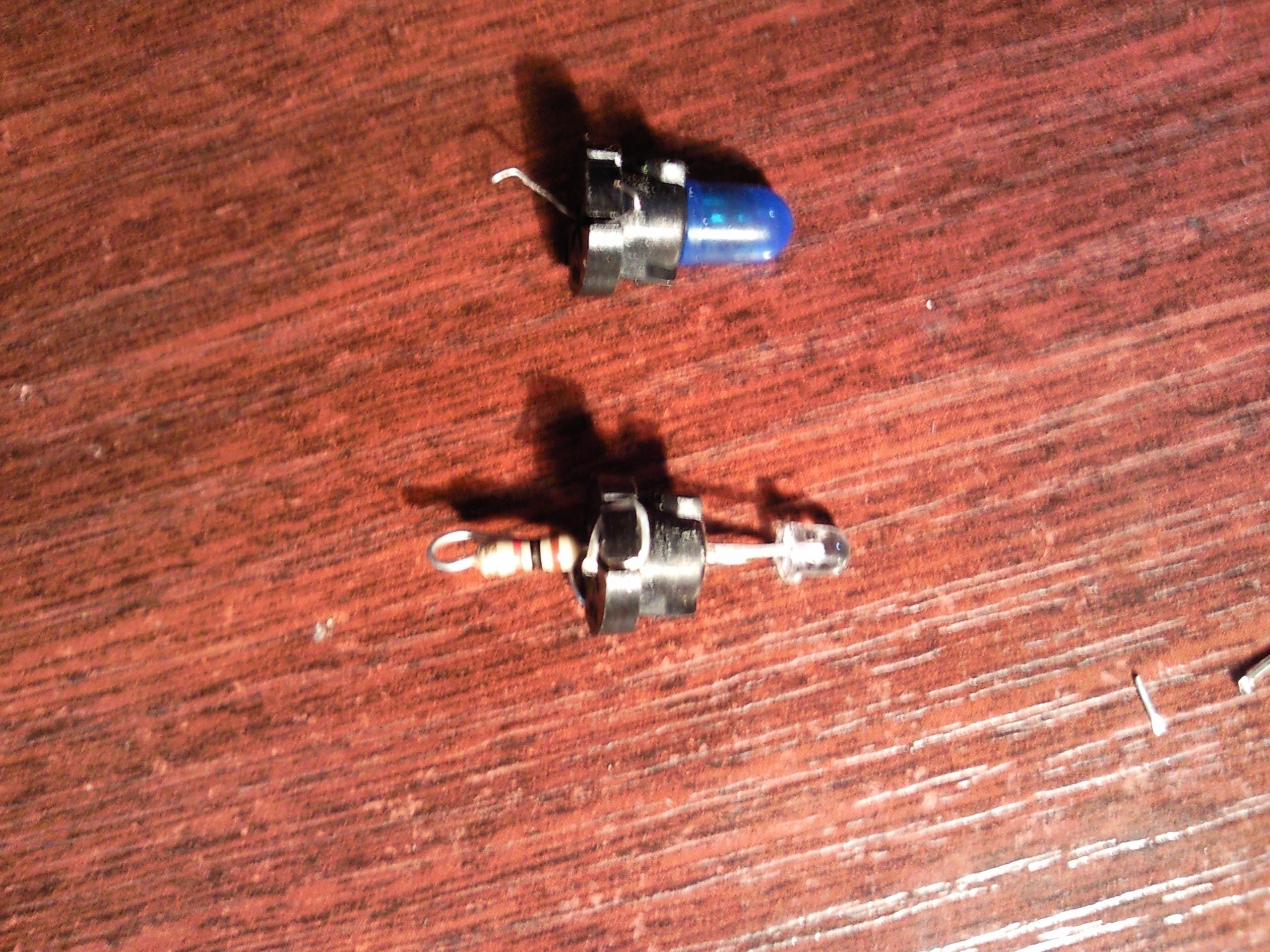

Внесу доп. инфу как быстро и просто можно модернизировать подсветку часов!!
стандартная лампочка в сборе с плафоном и без него!
Вынимаем лампочку отгибая усики из патрона, предварительно выбрав в магазине радиодеталей светодиод приблизительного размера и понравившегося цвета!! + резистор под 12 вольт! припаиваем резистор к любой из ножек светодиода предварительно расчитав длину для установки в плафон и вуаля!

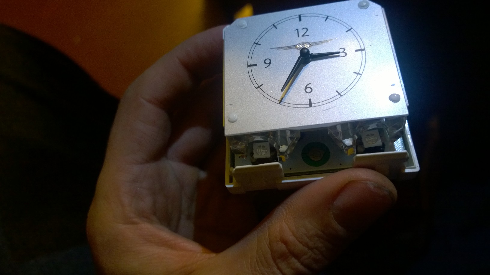

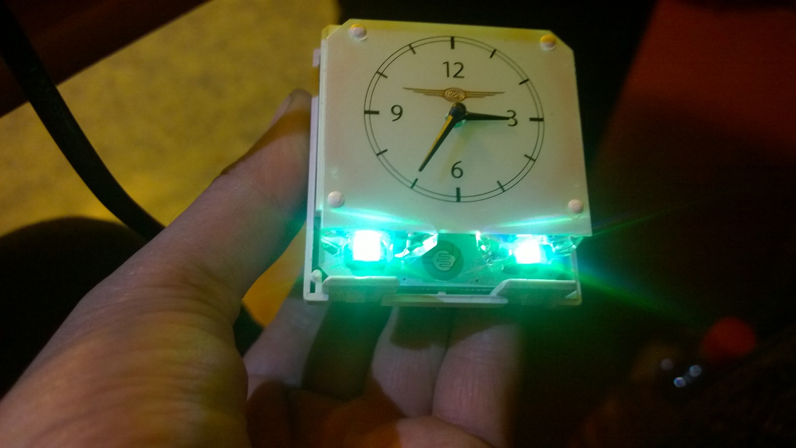

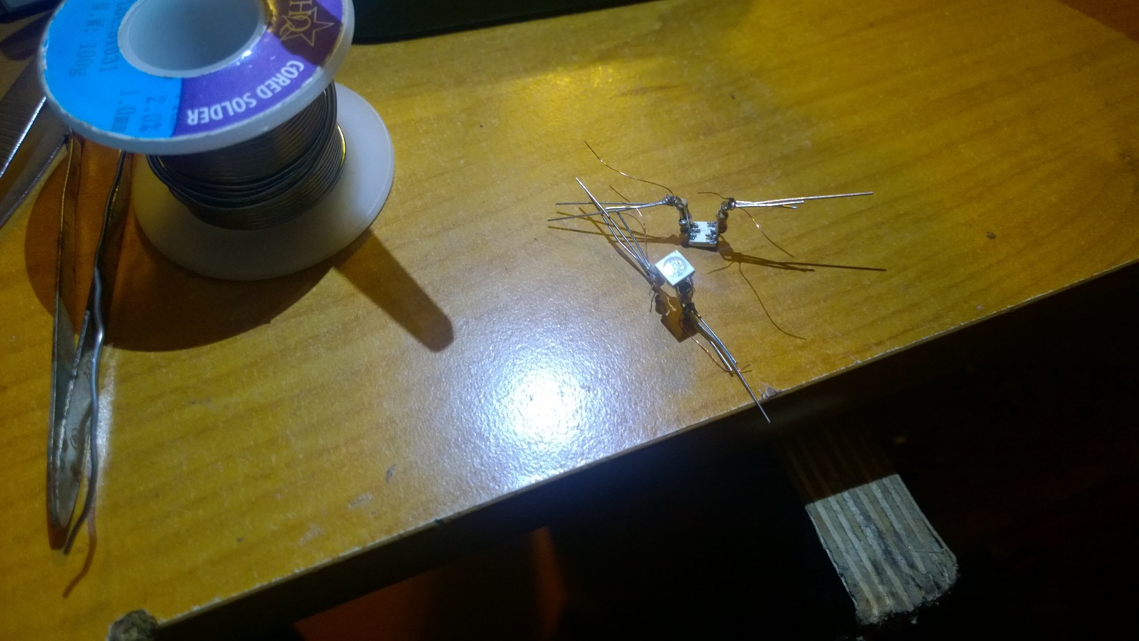

два rgb светодиода трех цветные на синюю нитку резистор 62 кома, на красную 9 кома на зеленую 13 кома
светодиоды брал эти на ebay RGB PLCC-6 LED (SMD SMT 5050)
цвет можно подогнать любой но возни очень много. три месяца полет нормальный

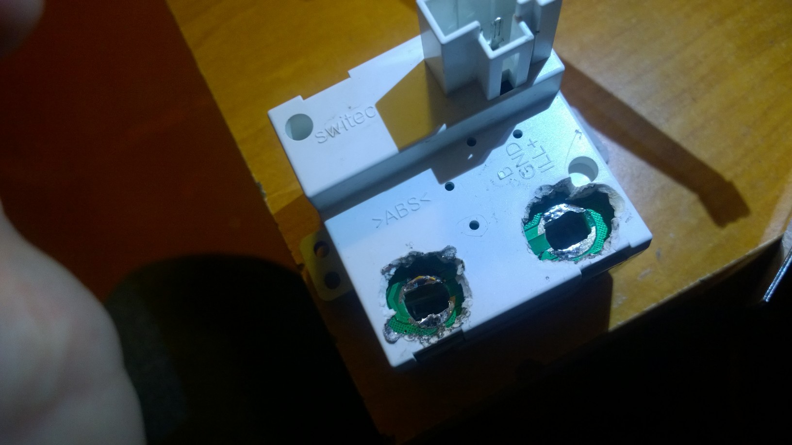

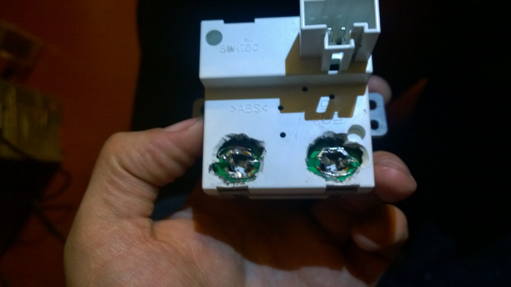

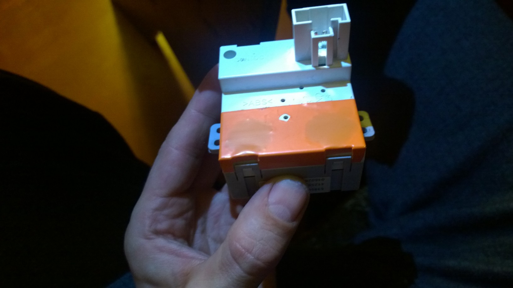

зачем так все расковырял? корпус ведь на защелках - разобрать легко
malec2010
10 марта 2016 22:34
Сообщений: 462
Город: Даугавпилс
Машина: 300с 3.5 2006 газ
Регистрация: 20.05.2015
Корпус легко а светодиод не лезет изнутри да и снаружи припаять его надо а место ограничено отверстие тоже надфилечком аккуратно пришлось расширить и сделать квадратным чтобы диод пропихнуть
