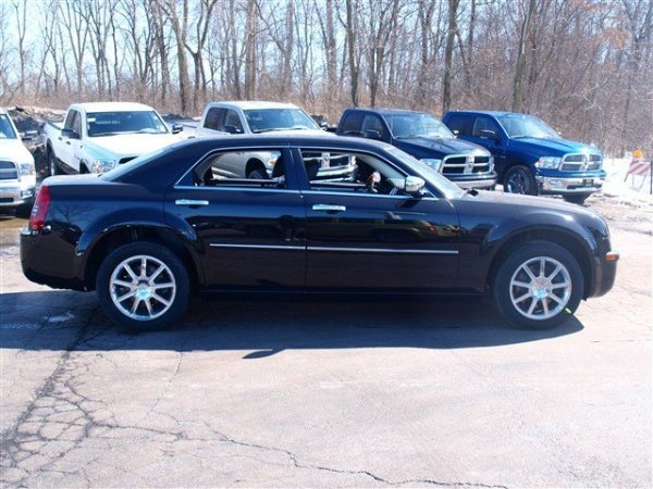

3 декабря 2010 09:58
...у меня чёйта 18 диски с завода и резина 225/60/18..кстати вопрос..читал где то что некоторые модели 300 идут на пневмо подвеске и мой что то подозрительно высоко стоит..никто ни чего не слышал..????алёёёё никто про пневму на 300 не слышал..???
у тебя 3.5 и год свежий
читай внимателнее
НА АМЕРИКОСАХ 2.7 17 диски штатно, на 3.5 только на первом годе выпуска шли
так же как и однопошневые тормоза на 3.5 шли штатно тока на первом годе выпуска, потом стали ставить двухпоршневые
я писал про 300с не туринг, возможно на сараях что то как то по другому, тока зачем?

..родные диски у меня на АВД 7,5х18 ЕТ45..во как..
вот он секрет!
на рвд вылет 24!
покажем все что скрыто)))

внатуре с каталогом сверился
на 300, 300с, магнум рвд диски 18 с вылетом 24, на тутурингах 45 вылет

3 декабря 2010 10:36
...ребя!!!! посмотрите как высоко стоит не пневма ли у меня???ведь гимор это да ещё у нас в сибири..читал что есть 300 на пневме...мля

Про пневму первый раз слышу. Сам разобрал более 10шт. LX разных комплектаций - ничего подобного невидел.
3 декабря 2010 10:46
Prav69,
может твою тачку лифтанули?
как в этой теме
