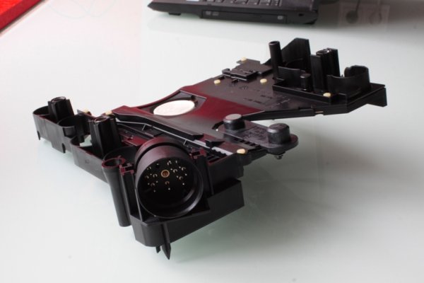

14 ноября 2010 12:31
Воскресенье,делать нечего.
mail1
сфоткал плату , может кому интересно будет
