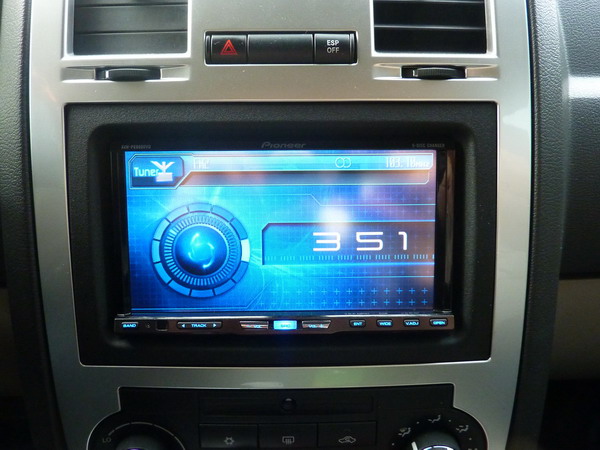

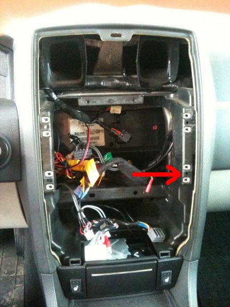

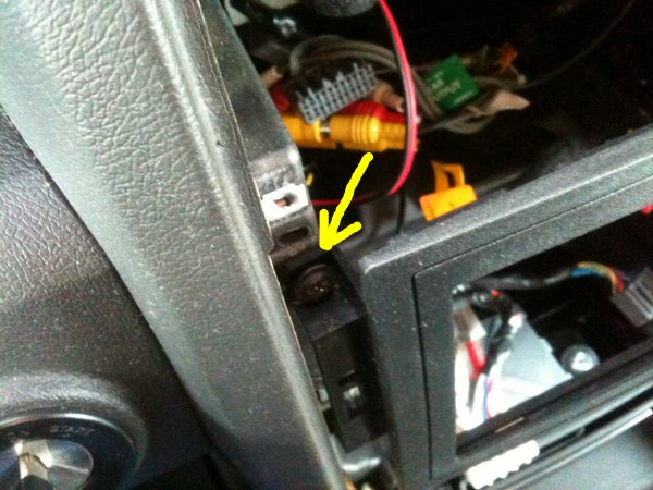

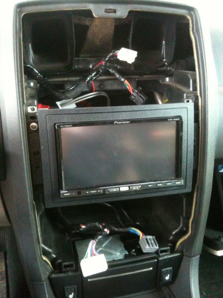

Сегодня заменил (по нормальному) панельку и майфун. Все подробно фотал для дорогих соклубней ))))
1. Прежний вид )))
2. Описание девайсов:
Переходник (куплен у буржуев за 3рубл)
Новая рамка под навигацию, черная матовая, (также за 4.500)
Старая рамка SRT (под карбон) (несчадно вырванна и удалена)
[attachment=7525]

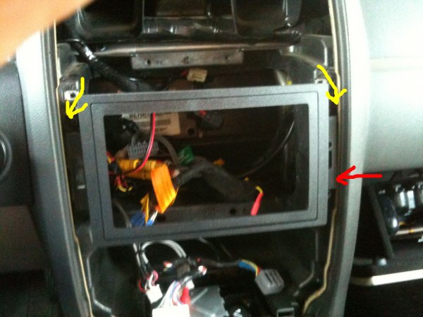

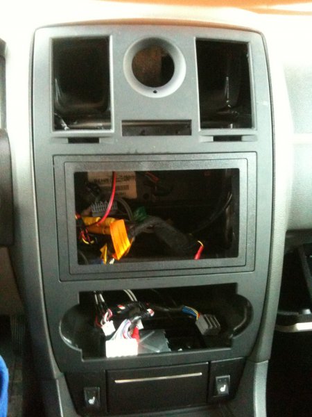

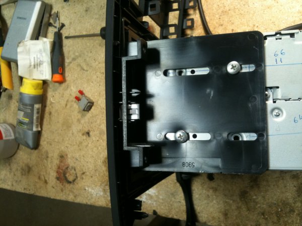

3. Примерка...

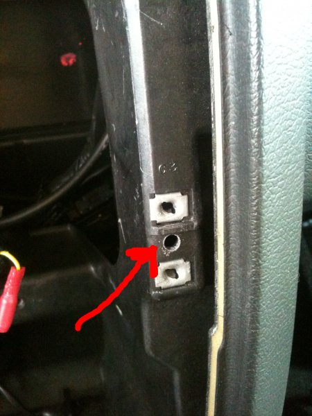

и сразу вылезли 2 проблемы:
а. при пристройке переходника, оказалось что отверстие под направляющую на нем чуть меньше диаметром, вопрос был тут же решен крестовой отвертки и расточен до нужного размера.
б. при примерке переходника с рамкой, оказалось что верхний край переходника немного более вдавленный относительно рамки, вопрос был решен 2-мя шайбами.

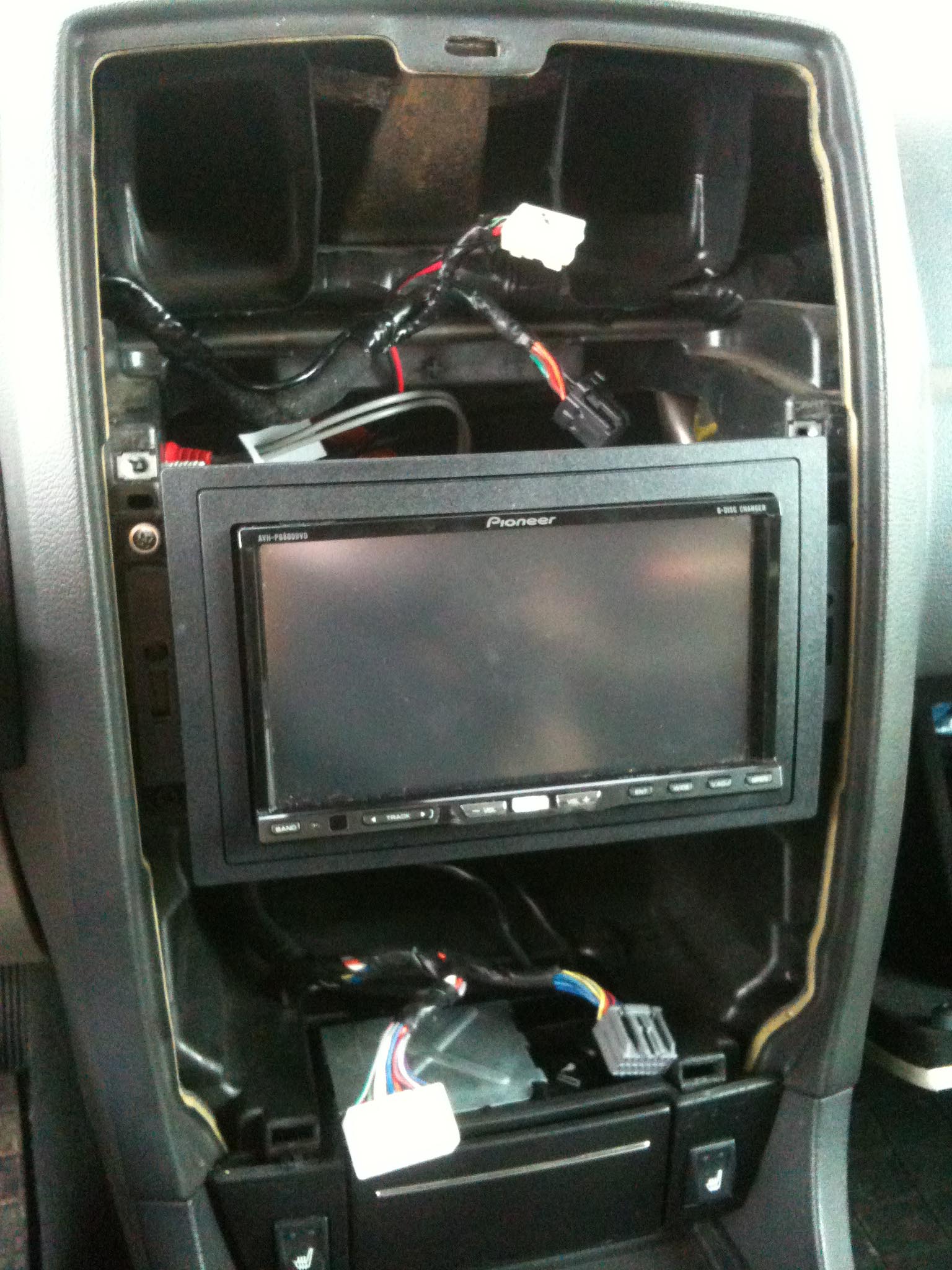

4. Перекидываем девайсы со старой рамки на новую.
5. Установка: сажаем в переходник магнитоллу (незабудьте отрегулировать магнитоллу по глубине, потом это будет очень сложно сделать)
затем, инсталируете все хозяйство на законное место

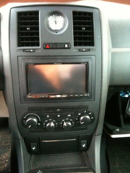

и накрываете рамкой
Наслаждаемся и пашем )))
Спасибо за вниманиие.

Не вопрос, я народ не агитирую, я лиш описал один из возможных вариантов.
Раньше у меня тоже стояла переделка из под штатного ушастого (на мой взгляд колхозно, от самогго внутреннего учучения)
З,Ы, магнитолла не выпирает, только слегка нижняя планка (особенность самой магнитоллы)
затягивать буду натуральным карбоном вместе с пепелкой и рамкой рычага коробки.
