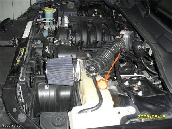

Короче говоря такая задача!! Недавно была замена антифриза у официалов, скурченный тот сосок впереди двигателя который спускает воздух! Пытались открутить , прокручиватся с той байдой в которую вкручен! Воздух выгоняли они путём работы двигатели, прогазовок и шланг какой то отсоиденяли! Короче говоря почти избавились от воздуха , осталсяь малый воздушный шар в секции бочка антифриза, где сверху в него входит патрубок!! И эта пробка сегодня увеличилась! Пытался на рабочем двигателе открыть крышку - 0, газовал, давил рукой шланги , пробка увеличивалась а потом обратно такая же становилась! Печка работает, машина не перегревается и не быстро греется несмотря на пробку воздушную! Буду благодарен за помощь !!

Если честно то плохо понятно, что за пробка в бачке где есть свободный доступ воздуха, может что-то не догоняю. Сфотографируй если можно. Если на работу машины не влияет то может и ничего делать не надо. Проверь работу системы охлаждения где нибудь в теплом месте - дай машине поработать до включения вентиляторов. У меня тоже этот сосок был сорван, но так как я ремонтировал штуцер то заодно и его отремонтировал, он выпресовывается во внутрь, посадка коническая + два резиновых кольца.

+1 тоже не понял...
и не понял как пробку то увидели вообще
30 октября 2010 20:32
на картинке стрелкой показан участок скопления воздуха!!
там прямо перед патрубком так называемоя воздушная пробка!!
На работу двигла не влияет!! Но воздух в системе охлаждения не хорошо!

Сейчас ночь на дворе, завтра схожу посмотрю что там может скапливаться, по фото не понятно.
