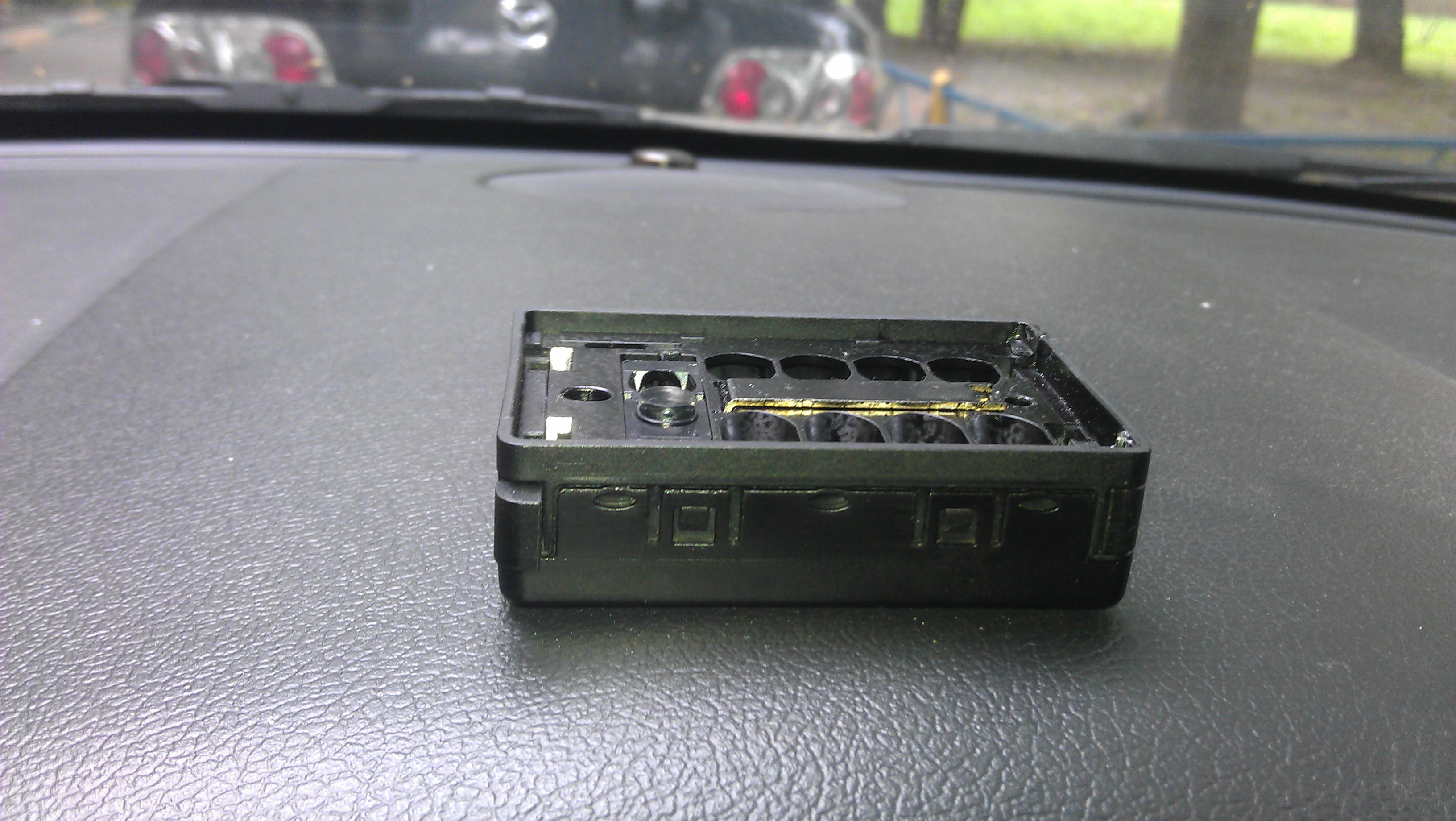

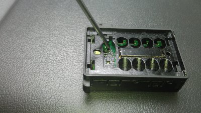

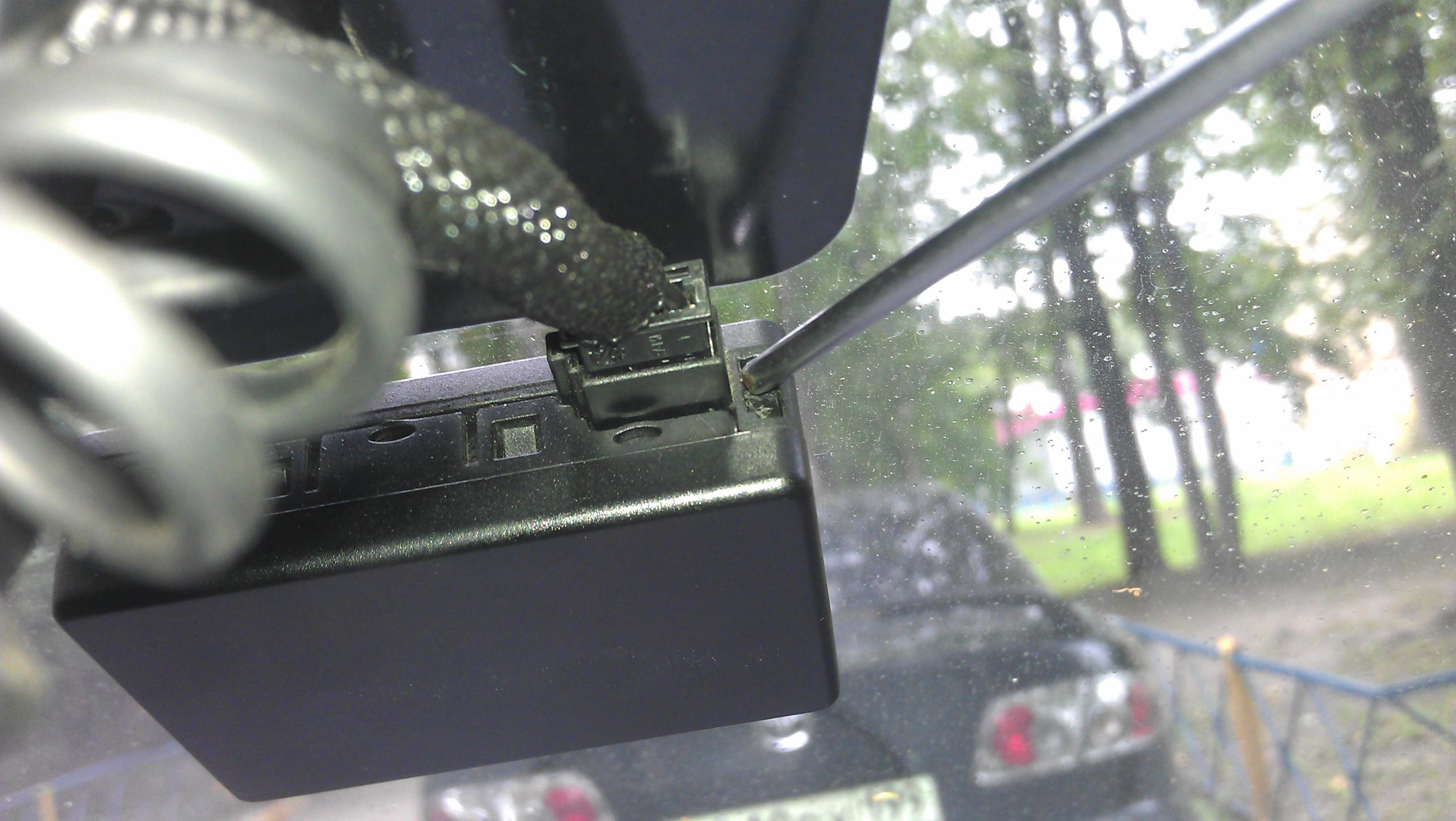

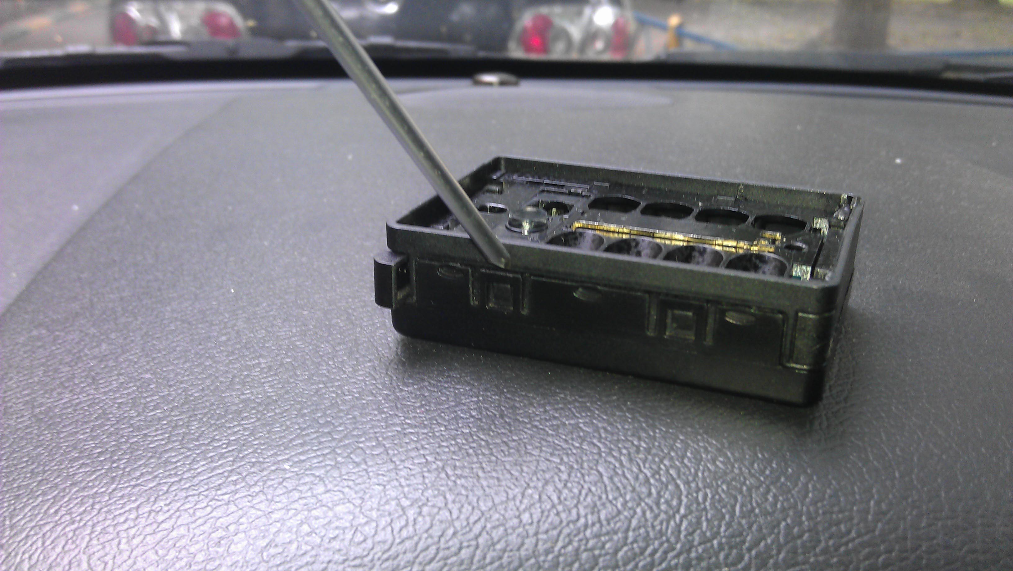

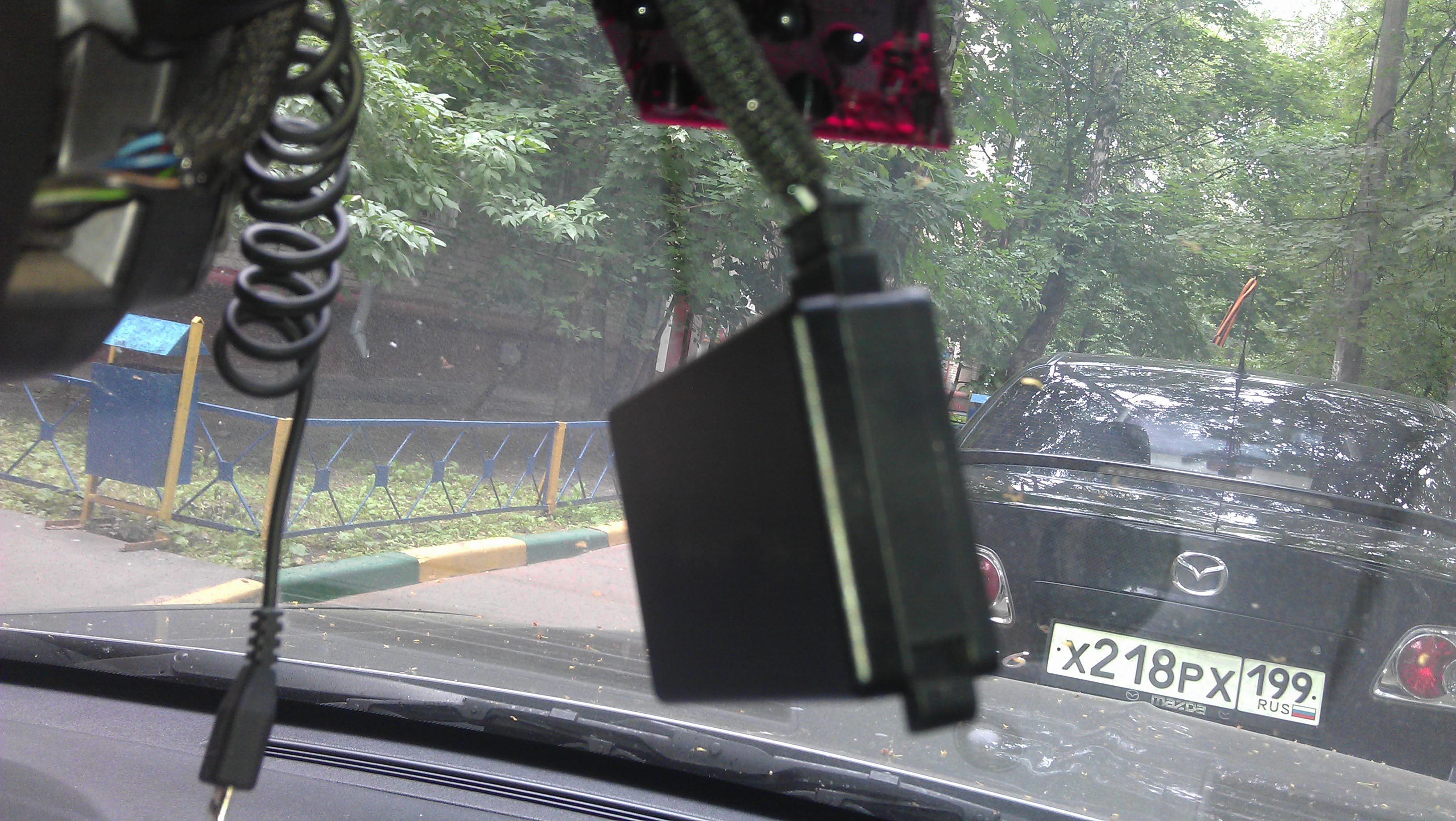

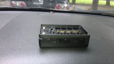

Чебурашка,

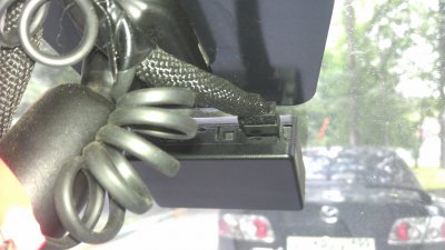

снимается только крышка.Сам датчик остается на стекле.
мало вероятно
датчик
с 2-х сторон нажать
датчик отстегнулся
снять фишку
датчик на торпеде
аккуратно поддеть крышку
замазать 2 элемента
и будет тебе счастье. :ok:

Соотвественно, датчик света - это то, куда ты на последней фотографии указыввешь? То есть квадратик 1мм размером на самой плате?
lexustushino
2 июля 2012 14:41
Сообщений: 380
Город: Москва-Тушино
Регистрация: 2.01.2011
KirillK,
да на плате с верху и с низу квадратики

Датчик дождя есть, НО мне достаточно было закрыть датчик под стеклом и все работает...

У меня датчик света оказался в датчике дождя, как и описал lexustushino.
Но походу дела чтобы фары все-таки загорелись, надо прикрывать и датчик под лобовым.

А вот тут вопрос встает: - при закрывании датчиков ( в коробке с датчиками дождя) свет не загорается, необходимо закрыть датчик на панели (климатика),но при закрытом датчике климатика(на панели) не работает корректно в режиме авто сам климат!!! начинает дуть в ноги , либо в ноги и стекло, в центральные (в режиме авто) не дует. Так проще мучиться с климатом или проще свет включить? Либо как нае....ть климат/свет с датчиком на панели?

попробуйте закрыть датчик на зеркале заднего вида.
парни тут сплошная импровизация я пока допетрил чють не тронулся закрывая по очереди.
а оказалось датчик на лобовом и в зеркале.
