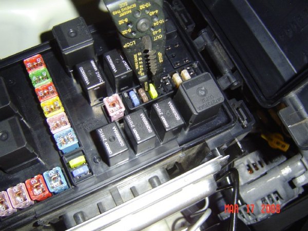

P2299-BRAKE SWITCH POSITION / APPS INCOMPATIBLE
Ошибка по Датчику педали тормоза. САмому проверить ез старскана что ам да как не плучиться, если только разъёмы. Процедура не сложная но нужен комп.
Fyr sa, gjorde mannen
13 октября 2010 16:57
Danila Playboy,
Это означает, что вы одновременно жали на педаль газа и тормоза при попытке подрифтить. Было? Ошибка означает несочетание/несоосность/несовместимость педали газа и тормоза.
Скорее всего поможет вытаскивание на 10 минут 11-го предохранителя. Попробуйте

burn out делал...
клемму скинул и всё гуд)

В след раз не скидывай клемму, а вытаскивай 11-й предохранитель на 10 мин, это то же самое, только еще обнуляешь настройки PCM. После этого проедеть километров 10 в режиме, как будто ты от ментов удираешь, коробка и PCM примут гоночные настройки и ты окуеешь, какой у тебя суперкар.

Решил проверить ошибки и загорелось P2299! Вспомнил, что как выехал из мойки решил немного прогреть тормоза, легонечко нажимая на тормоз, так что из-за этого тоже может загореться такая ошибка!
30 ноября 2010 16:31
Ogurets,видимо ошибка появляется тогда, когда газ и тормоз жмутся одновременно.
30 ноября 2010 16:36
Так что дабы избежать лишнего гемора не нажимайте на две педали обновременно)
Вытащил предохранитель как показал на фотке yury и всё, пропала ошибка!
