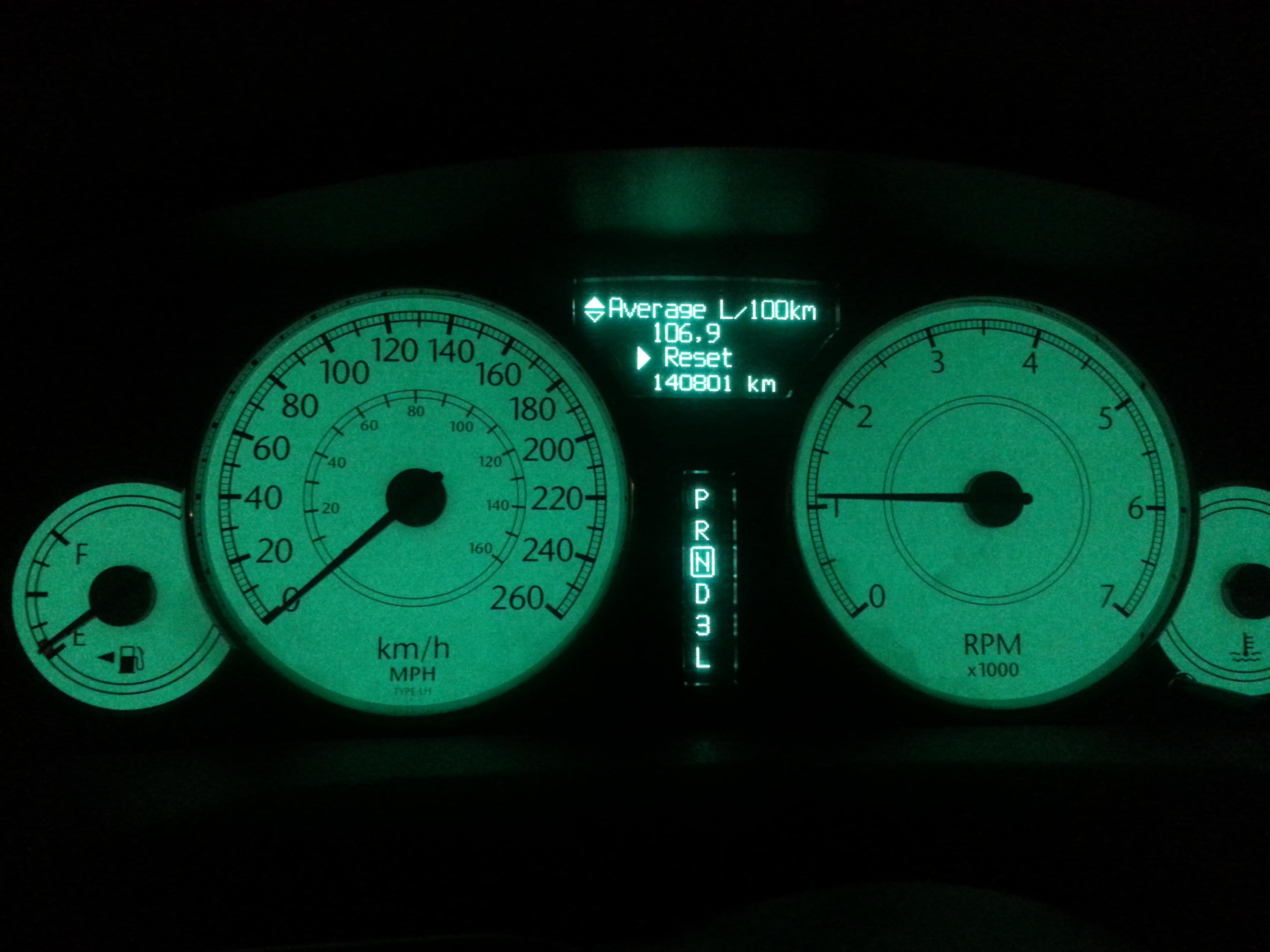

Да это разве расход??? Вот мой расход ниже)))И это при том что у меня 2.7 :smile:
а недавно, я переплюнул планку за 110л/100км.))) :smile:

Все понятно, моя эйфория закончилась по поводу 13 литров по городу зимой, но вопрос почему комп до замены егр и свечей показывал меньший расход?
Нада было до замены, по чаще нажимать Reset

Так я же не жалуюсь, а пример показываю, а то тут 18л/100 по городу это уже много,на сегодняшний день расход у меня 2.7 около 19-21 л., сверяли с Хеми 25л!!!
