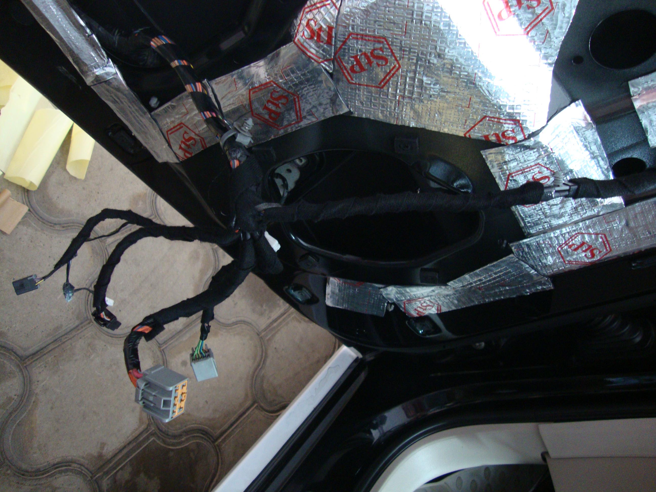

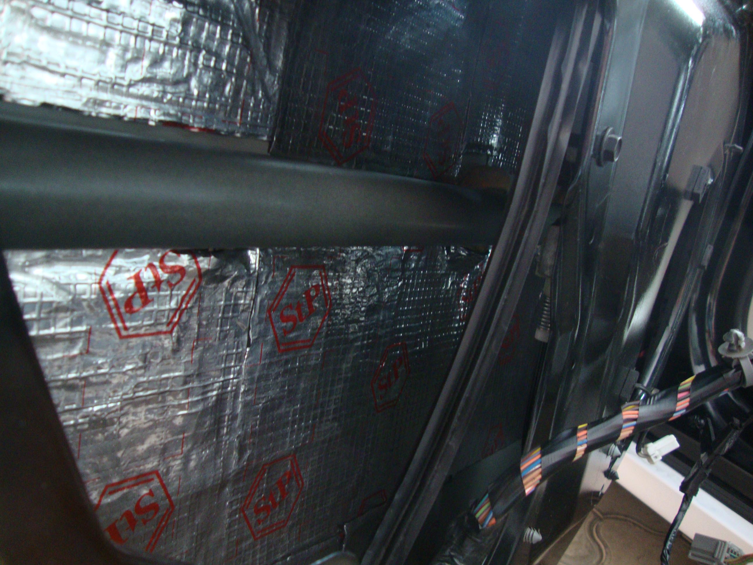

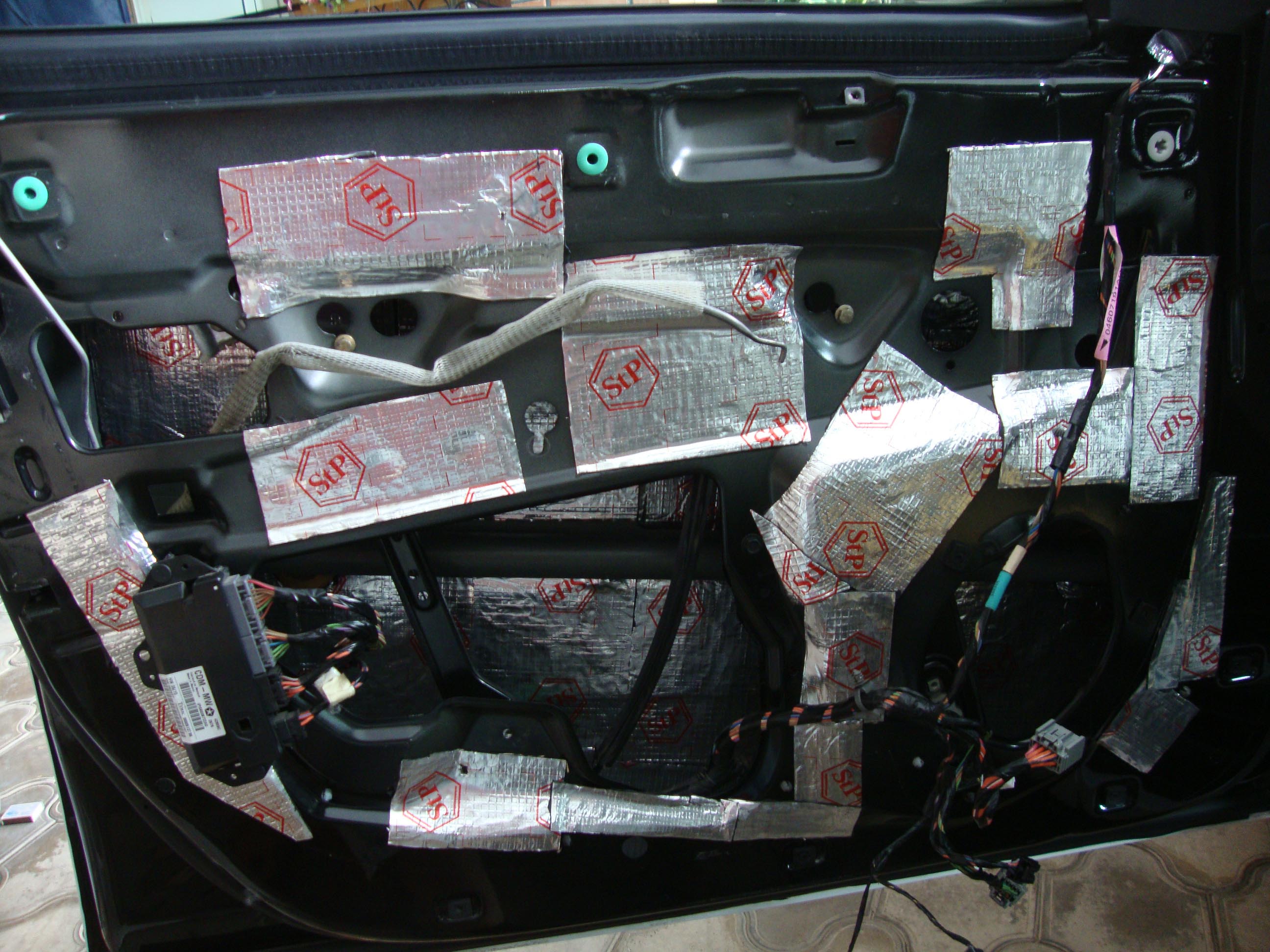

Левая дверь! Первый блин комом!

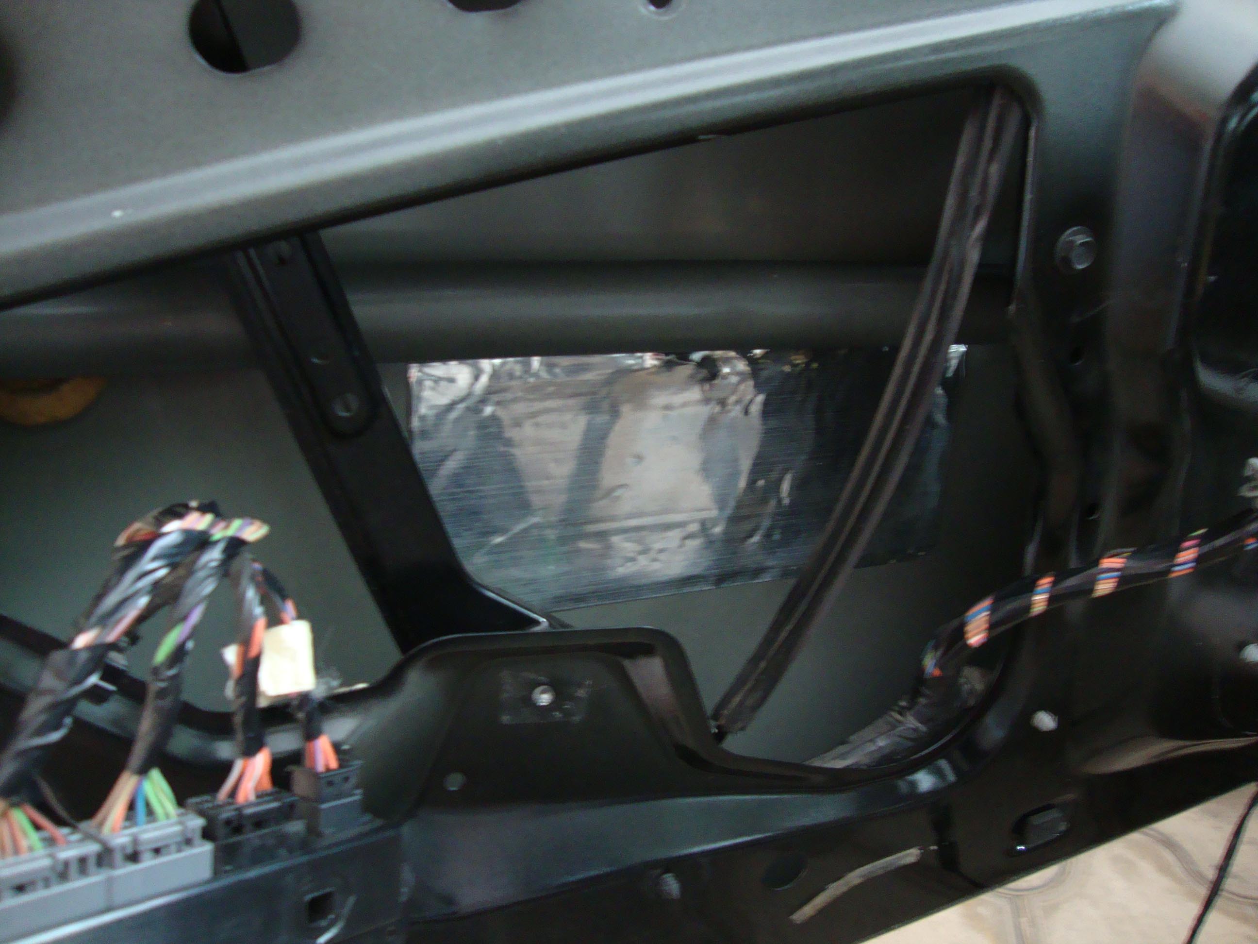

WARLORD,
внутренюю часть двери было бы лучше тоже заклеить полностью, если когда нибудь надумаешь поменять родные динамики, сам поймешь зачем все это надо..

есть еще нюанс в процессе проведения шумки.
не заклеивайте вентиляционные отверстия иначе конденсат и прочая влага будет скапливаться в низинах, что приведет к быстрому образованию ржавчины и всему вытекающему из этого! Говорю из опыта собственноручной шумки двух авто, на одном авто это привело к тому что дверь начала гнить изнутри!
