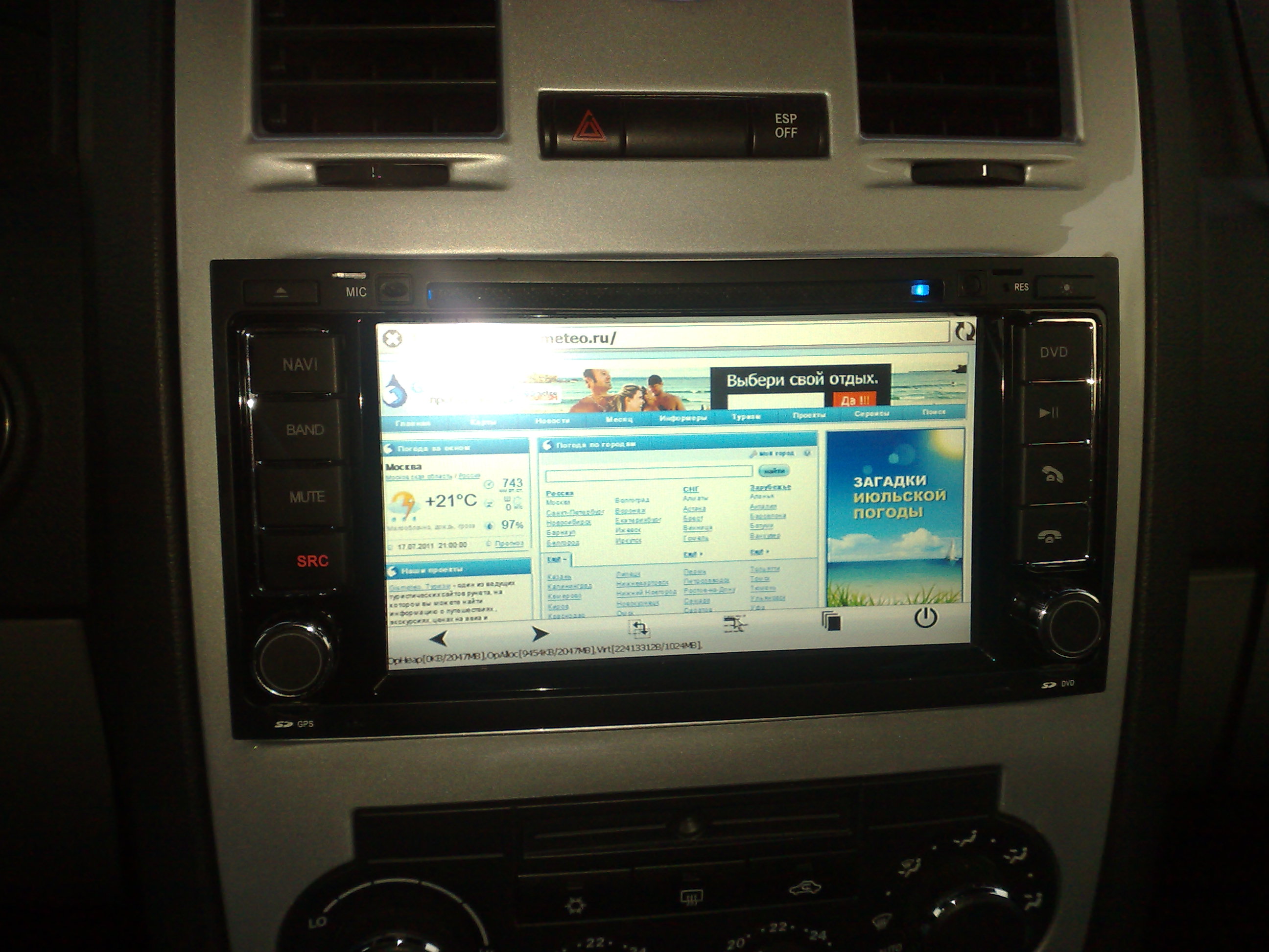

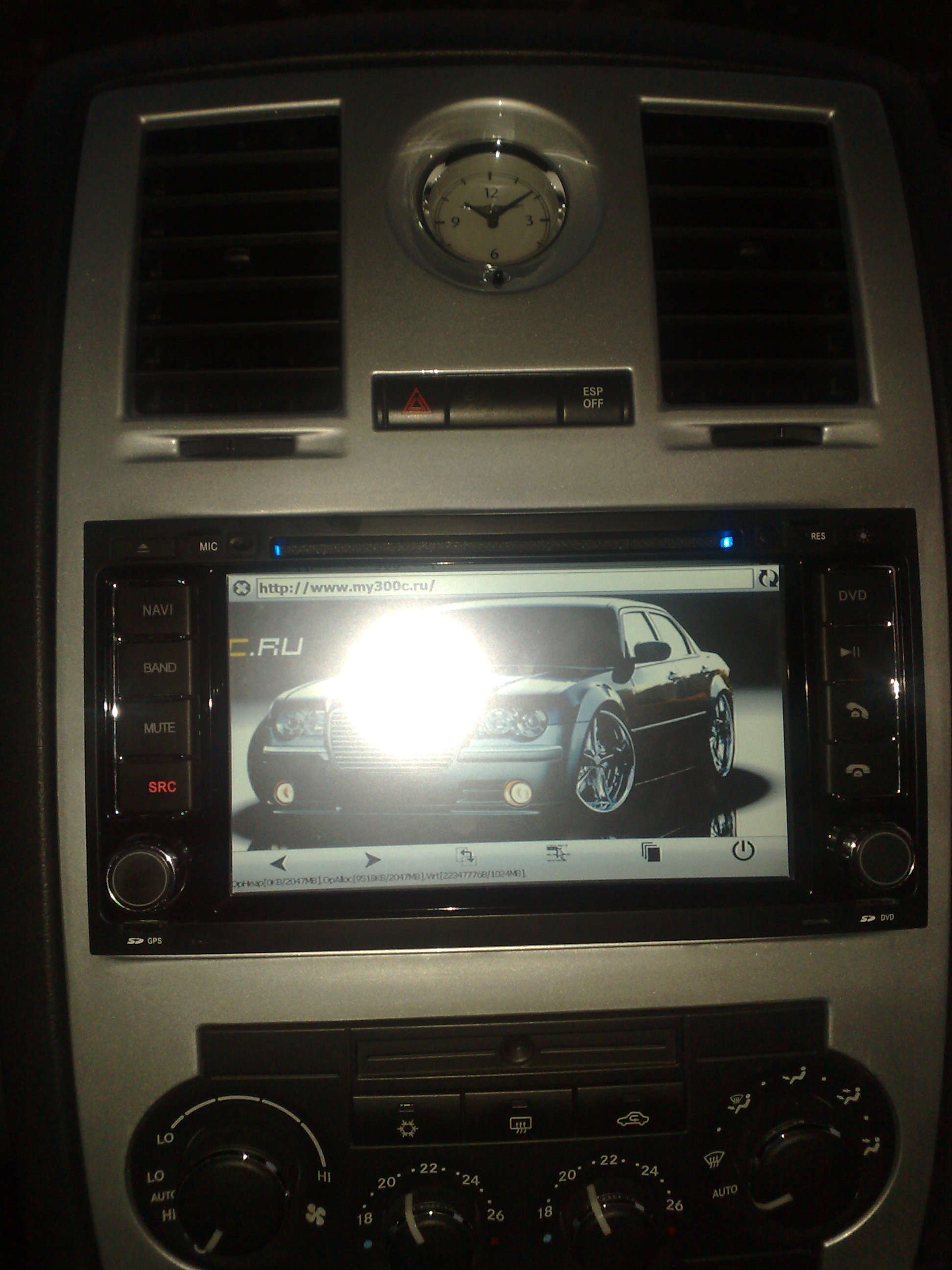

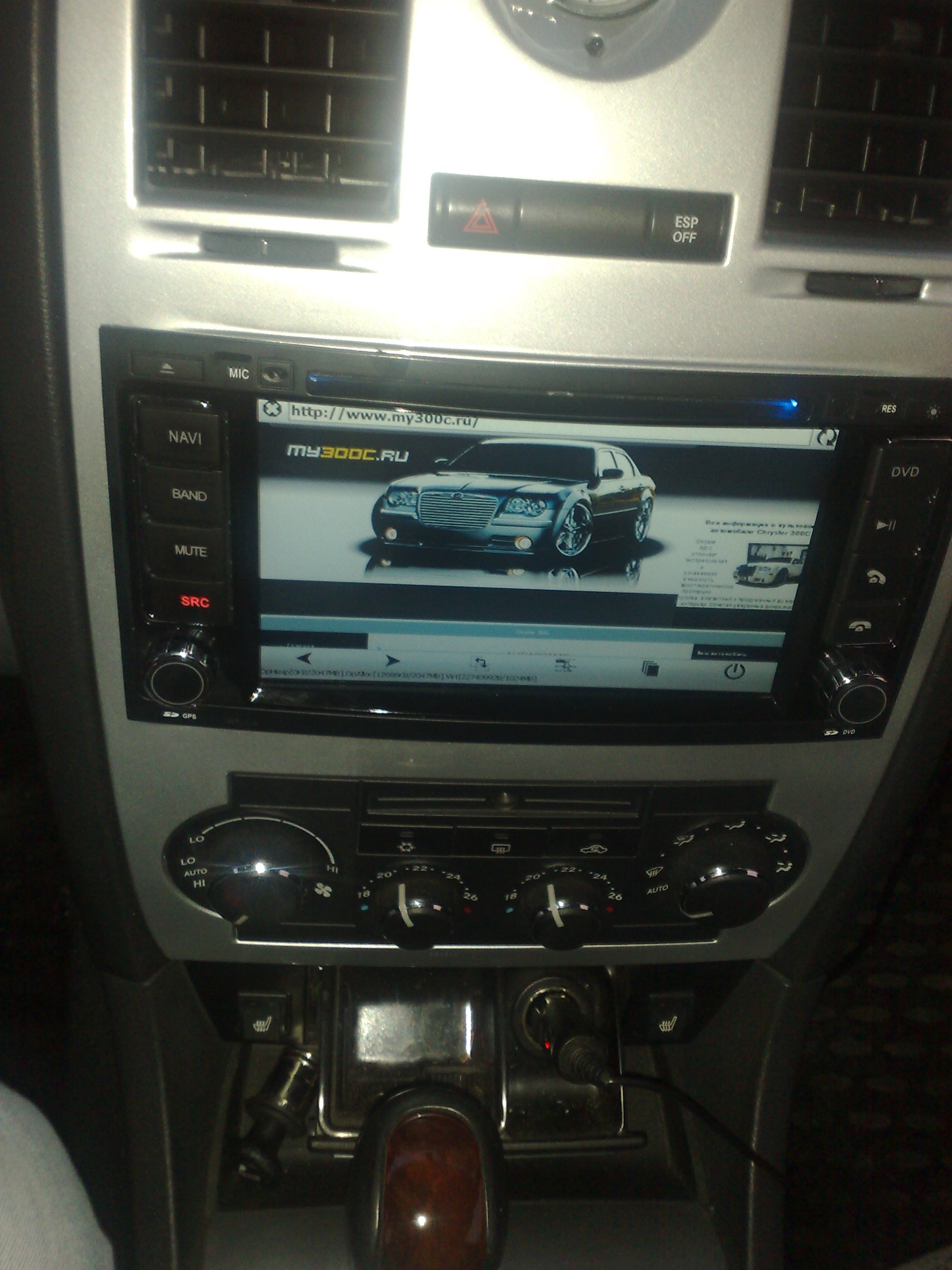

Поставил 2.5 дин голову китай для таурег, DVD, 6-вирт дисков, сам перегонят CD в цифру+ интернет (удобно почту смотреть), камера,ТВ, навигация с обновлением пробок (4 проги). Все делал у Стаса, рамочку ну очень акуратно открасил.
Звук стал чище, появилась компрессия и низы, но громко не послушаешь, бостоновские кортонки не тянут, т.к. ушастик как по низам так и верхам все обрезал, чтобы не перегрузить наши бумажные динами, вообщем и их тож нужно менять теперь(((

Все в нем
В верхнем углу антена

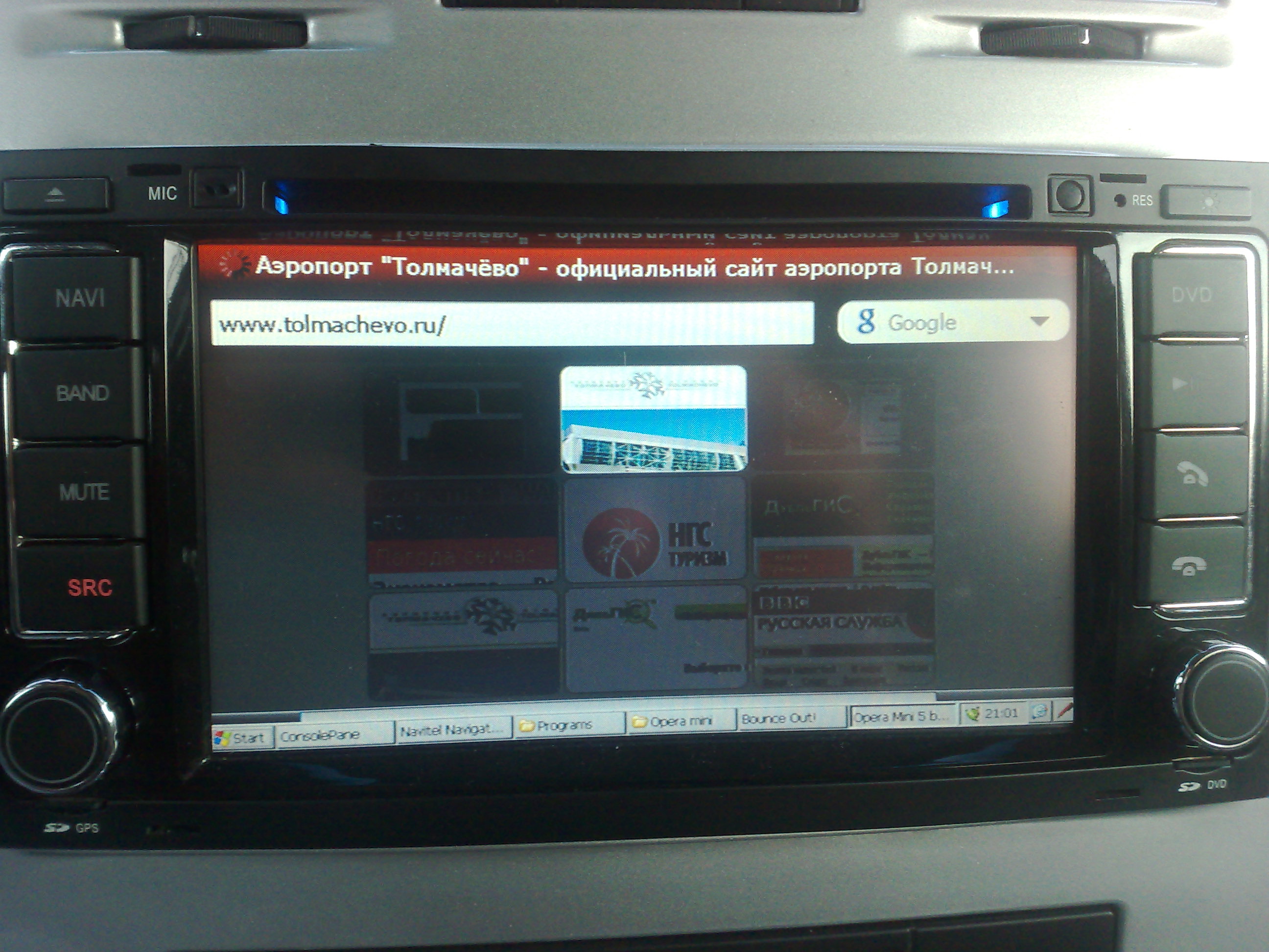

Bob Marley,

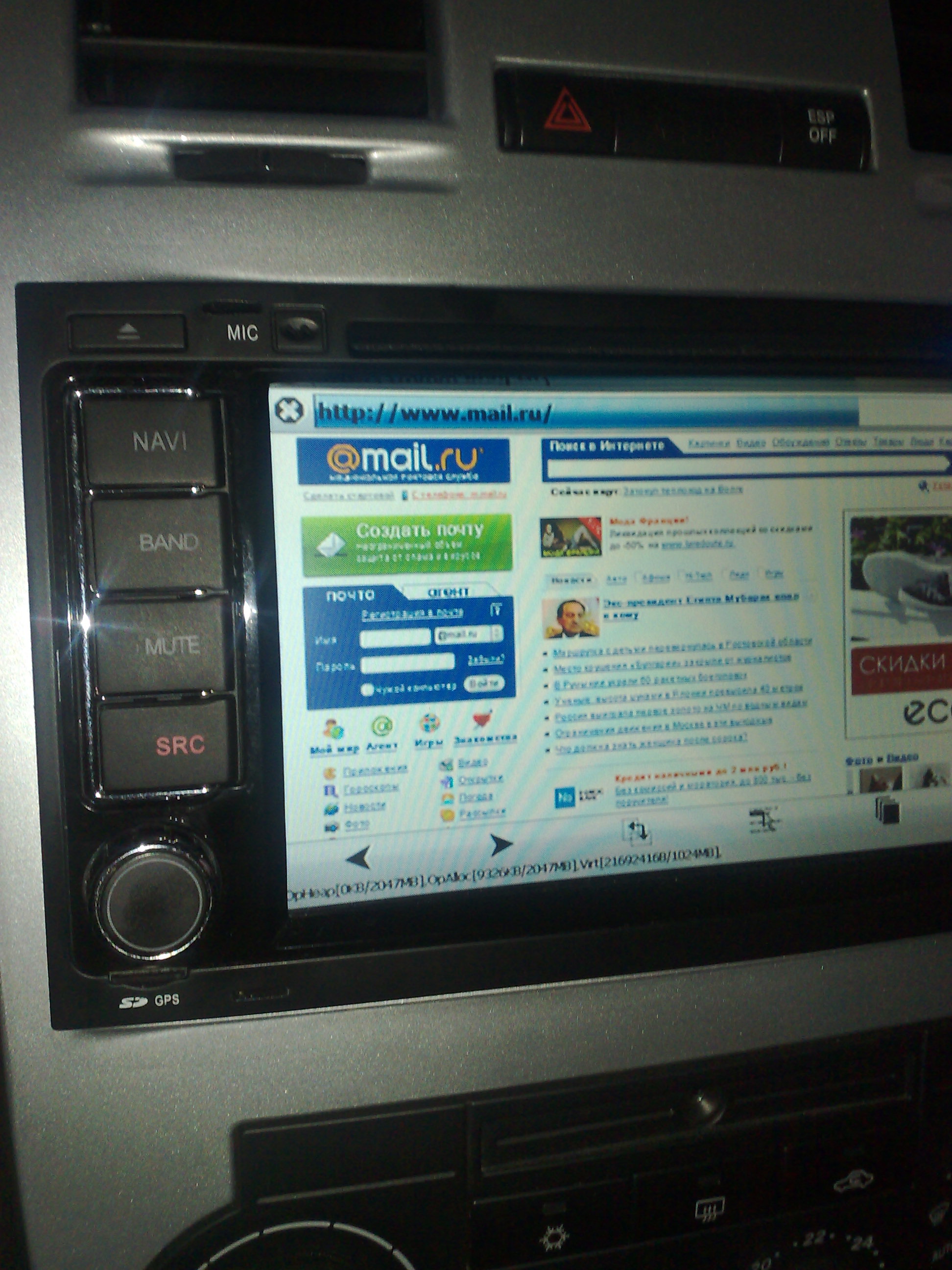

а где интернет??? :sorry:

а где интернет???
модемчик мегавоневский в бардачке
ехплоер
опера мини

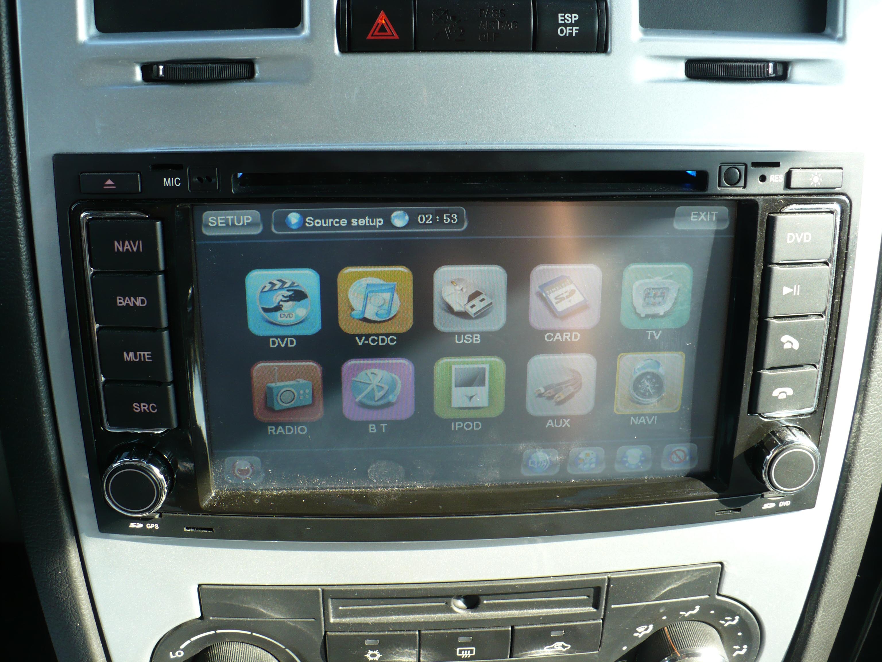

У этой головы появилась новая версия GPS модуля с встроенной иконкой ИНТЕРНЕТ и возможностью подключать кроме 3G USB модема ещё и WI-FI и блю-туз. Я прикрутил к этой голове последнюю версию Навитела 5.1.097 с пробками. По поводу цен и инсталляций - на мыло: plustre@df.ru.

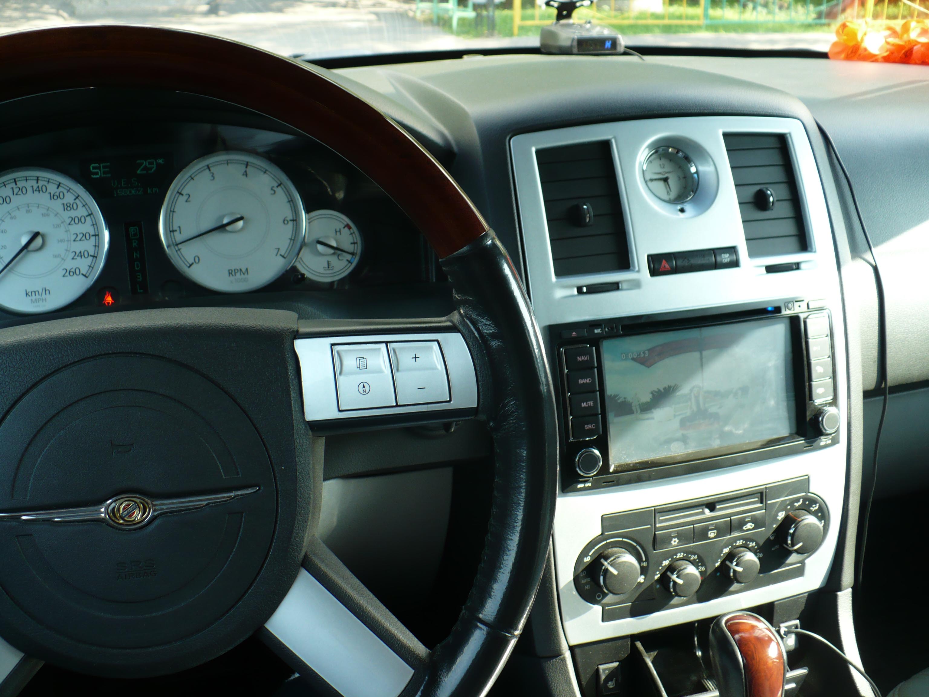

Необходимо учесть, что для установки туареговской головы нужно иметь переднюю рамку без перчаточного ящика ( для штатной головы REC/REJ). На е-бейе такие б.у рамки идут по 150 долл., в Автолайте новая стоит 7800 руб.
Кроме этого, нужно вклеивать в неё проставки и открашивать заново.
вот небольшая инфа по этой теме:
Известно, что штатное посадочное место в передней панели 300с в случае ушастика имеет высоту 95 мм, что явно недостаточно для установки 2ДИН головы. К сожалению, много места по высоте съедает перчаточный ящик, расположенный под мордой климы.
Поэтому, для желающих установить голову с диагональю 7 дюймов и выше в 300 с до 2008 года, есть только один выход: приобретать новую переднюю панель для установки штатных голов REC/REJ без перчаточного ящика. Стоимость такой панели: от 6500 до 9800 руб. в зависимости от жадности дилера. При этом, размер окна в этой панели заведомо больше, чем 2ДИН формат, так как штатное ГУ REC/REJ имеет кроме стандартного 6-ти дискового CD чейнджера, ещё и отдельный DVD привод для навигационной части ГУ.
Существует кит фирмы Метра, который состоит из переходной рамки для формата 2ДИН и комплекта боковых креплений. В случае нестандартного размера морды вновь устанавливаемого ГУ приходится вручную вклеивать переходную рамку:
А затем, шпаклевать переднюю панель, открашивать её и покрывать лаком. Мы проделали эту работу для нового ГУ Китаец для Туарега, имеющего диагональ экрана 18 см и роскошную черную отделку кнопок и ручек с серебристыми вставками. Голова идеально вошла по ширине:
Вот вид сверху и снизу:
А так выглядит ГУ с боков:
Стоимость данного ГУ с камерой ЗХ в Москве составляет 20000 руб. Плюс адаптер ПАК за 150 долл., если ставим в европейча с выносным усём Бостон и кнопками руля. При установке в бороду авто приходиться монтировать внутри ещё одну промежуточную панель с окном, так как данное ГУ устанавливается поверх передней панели с перекрытием торцов окна, что устраняет щели между корпусом ГУ и передней панелью. С боков ГУ расположены 4 пружины, которые защёлкиваются враспор внутреннего окна и фиксируют голову. Для снятие головы применяются 4 специальных плоских ключа, которые входят в щели, расположенные по углам передней панели и отжимают пружины.
Начинка уже неоднократно описана в моих темах. Единственным недостатком данного ГУ является отсутствие зелёной подсветки кнопок.
