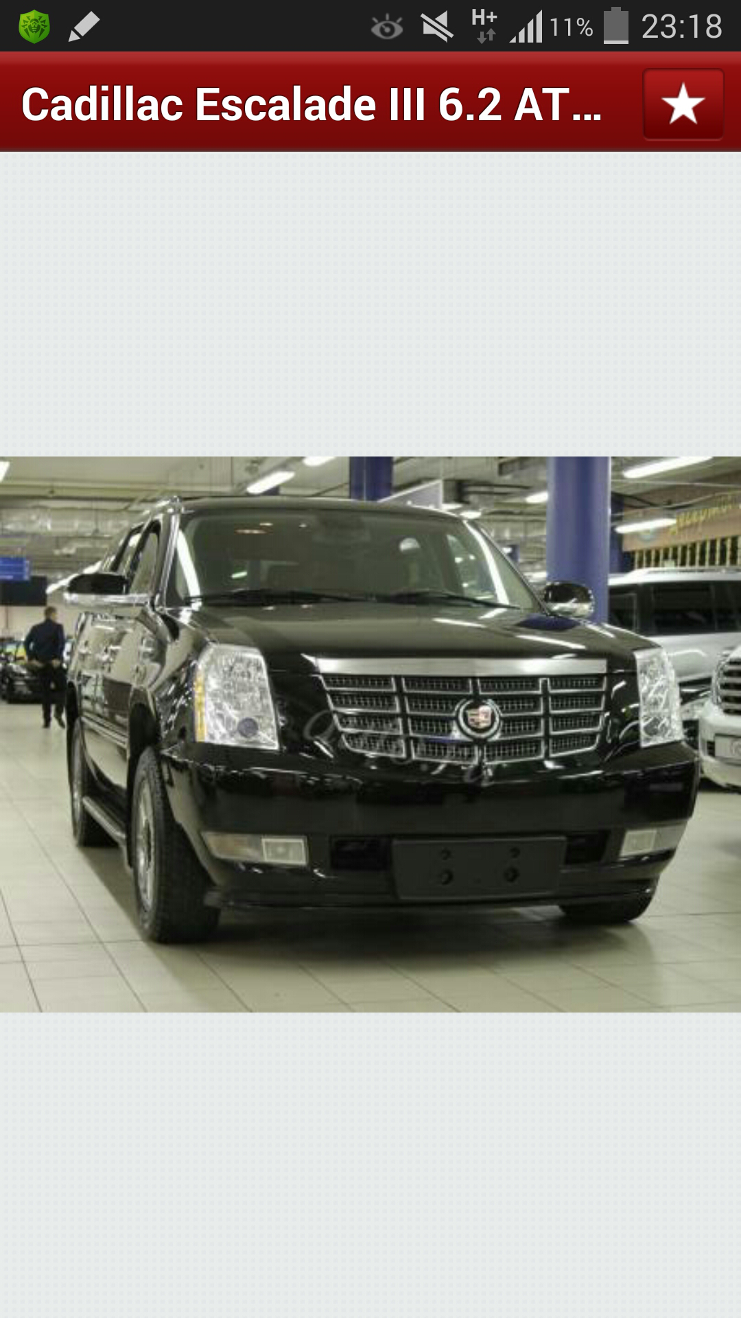

Может такой? Я бы взял..., но не поймите меня привратно, не в место 300с, а как второой АПАРАТ-АПАРРРРАТИЩЕ!!!!!!

Ескалада афигенчик по виду... не знаю как по надёжности...

Тааа нет, пока это только мечта у меня. Мне еще столько не платят... Но в Альтах пригоняли заряженный такой, как описал мне человечек один, после тюненха это пипец какая - ПУЛЯ...

Есть такой, только бюджет постройки тоже ничего

Единственный хороший реально надежный Кадиллак.
