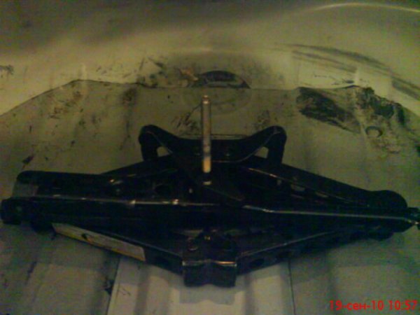

Домкрат кладется опорной пяткой по ходу движения, через него пропускается болт, который фиксируется выемкой "под квадрат". Затягивается все это дело " барашком" . На образовавшуюся констркукцую водружается докатка(через центральное отверстие) и фиксируется весь монолит верхней гайкой...

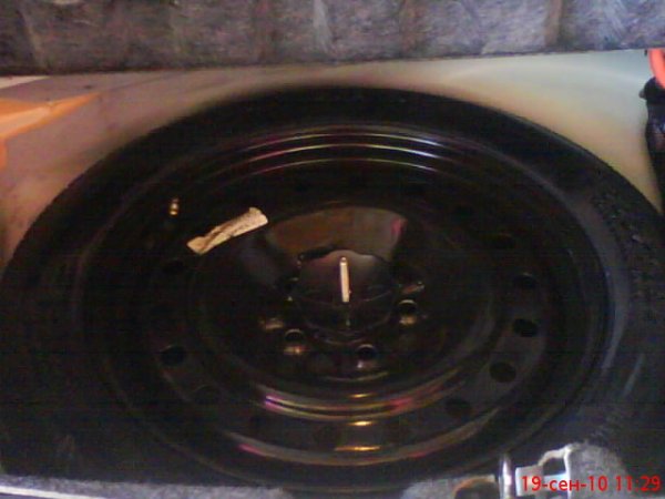

А запаска лежит отверстиями наверх и немного наклонена в сторону салона!

Oligarh_Lights,ребята с вашей помощю сегодня все получилось вот фото мож кому поможет

У меня по другому, болт проходит не по центру, а в отверстие куда прикручиваются болтами колесо к машине, которое находиться ближе к заднему бамперу, и колесо лежит не ровно.
Может у меня не правильно лежит?

скорей всего да фланец зделан под большое отверстие

лежит неправильно..станина домкрата должна быть слева..потом раскручиваешь его до фиксации и большое отверстие совпадает с болтом....
хотя х.з у меня сарай а не седан))
