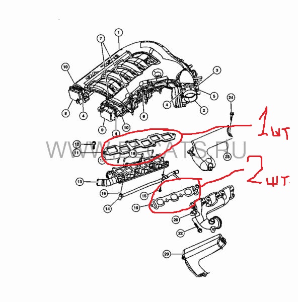

подскажите..не могу разобраться,хочу свечи поменять движок 3.5
сказали нужно прокладку впускного коллектора...вопрос..
сколько их нужно и каких?
вот картинка красным я обвел прокладки,все они называются по каталогу...прокладка впускного коллектора...это что получается,одну большую и две половинчатые нужно?

ппц... тему трёх летней давности нашел гдето...
я менял свечи на 3,5 менял
Прокладка клапанной крышки 2 шт -- 04792088AB
Прокладка свечного колодца 6 шт -- 04777042AB
Свечи NGK PLATINUM 7781
заодно я поменял
Болты клапанной крышки 04792330AB и 04892106AA -- они там двух видов стоят
у меня из под них подтёки были..
ну и что б больше нелазить туда поменял
Прокладка трубки ЕГР к клапану ЕГР -- 05277928
Прокладка трубки ЕГР к впускному коллектору -- 04591250
+ очистители всякие что б дроссельную заслонку почистить и всё что там почистить можно
а нафига коллектор откручивать ????? :scratch:
