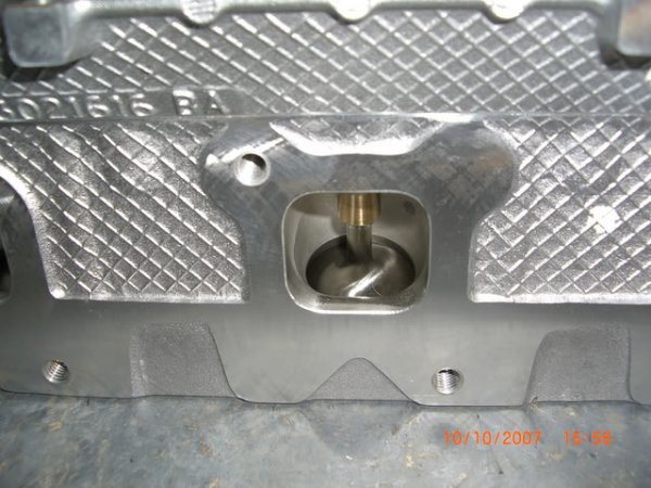

Саша, сейчас по новому эту байду лечат. Чтобы сделать "притирку" клапанов надо головки снимать. А щас лечат так: снимают клапанные крышки, рассухаривают клапана, поворачивают их, а самое главное меняют сухари на нового дизайна. Чистят все дерьмо до которого можно добраться, собирают все и гоняют с промывкой. Это просто так называется "притирка". Причина зависания - неудачные сухари которые препятствуют вращению клапана, ну и конечно бензин.
Но теперь в Пензе появится еще один гонщик)))) потому что после ремонта он будет крутить мотор по полной. Я всегда удивлялся почему по москве так трехсотки носятся))) теперь понимаю, что они хорошие, просто с зависанием борются! 3,5 это жесть конечно...
На картинке видно окно клапана при снятом коллекторе, через него можно почистить нагар не снимая головы. Но это впускной

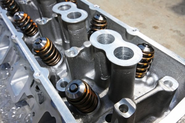

Вот голова от 5,7
видно пружину, на пружине сверху тарелка круглая, в центре тарелки виден шток клапана, вот между штоком и тарелкой установлены 2 сухаря на каждый клапан, формой и размером с ноготь которые фиксируют клапан. С головками никак не связаны
