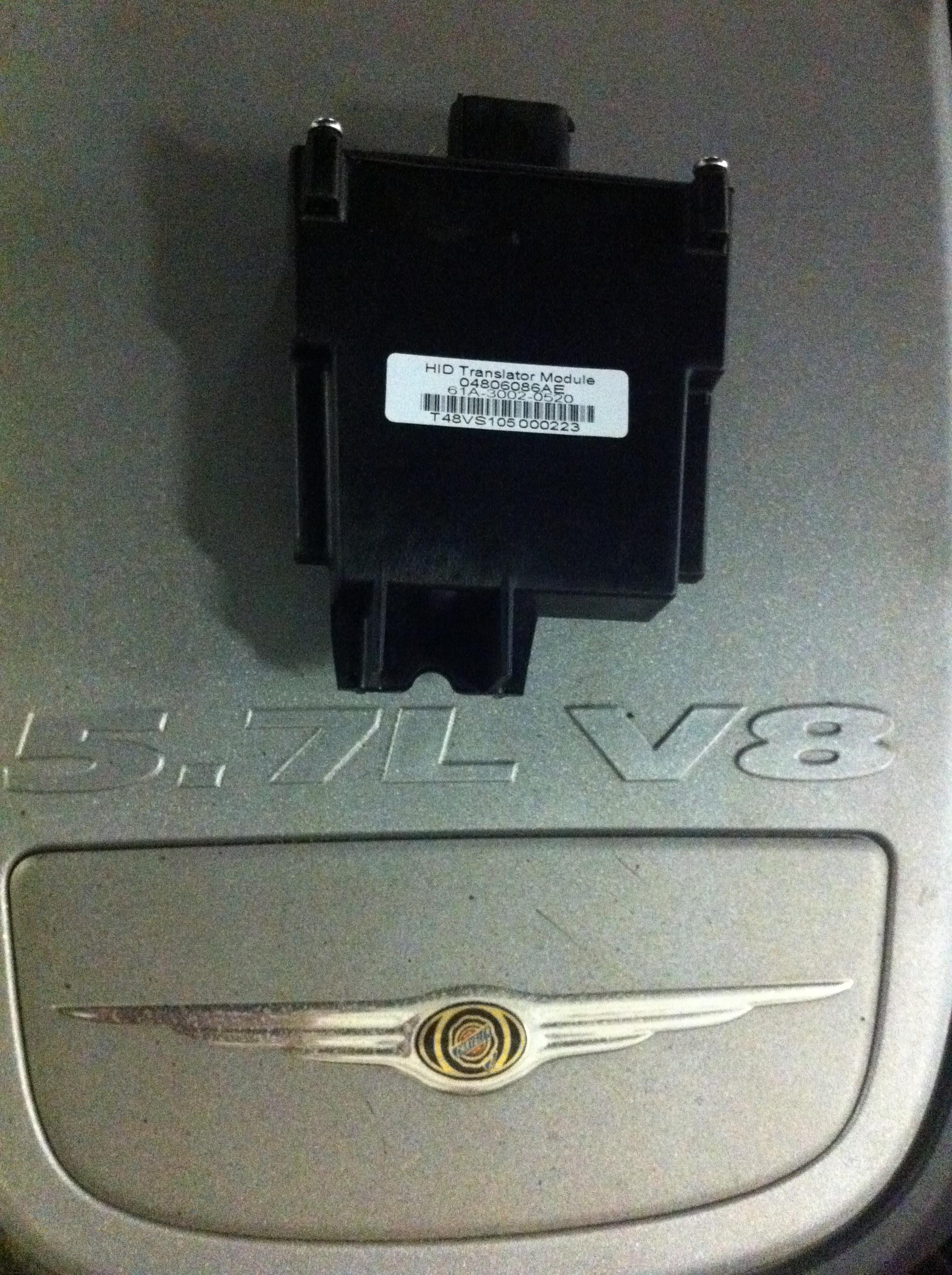

Итак, кому интересно почему магнитола сама отключается!
Вчера наконец купил и поставил себе модуль управления светом HID Translator Module 04806086AE, пока всё работает без нареканий: не магнитола, не подогрев сидений не откл! Считаю, что проблемка в нём, хотя будет видно, покатаюсь, ещё отпишусь...
Да, и спасибо Стасу за правильную инфу)
Вот он блок и находиться рядом с бочком омывателя, слева от него.

Не секрет) всё чики-пуки. Работает всё без нареканий, ездил 3 дня подряд - всё ок. Свет не моргает, дворники не глючат, поворотники и аварийка работают норм, подогрев сидений не отключается, зеркала не глючат при езде задним ходом, ну и самое главное - магнитола не отключается

У меня все тоже самое! Плюс еще все значки на приборке загораются! И машина глохнет( Где только не был... Все говорят одно и тоже. Шьет по кану какой то блок либо сама шина. Сегодня выдернул разьем с блока
HID Translator Module. Целый день катался и без глюков. Завтра буду менять. Если кто знает где можно купить подскажите пожалуйста! И можно ли ездить без него пока не куплю новый? Спасибо!

В Альтавто был? На диагностику электрики туда сгоняй! Комп должен ругаться на этот модуль.
Посмотри у себя какой номер на нём, вбей сюда, покупай и меняй. Удачи

Ogurets тебе огромное спасибо) Нашел по твоей ссылке! Только я заменил его сегодня, но ничего не изменилось(( А комп на него ругался!!

У тебя периодически подсаживается кан шина. Проверить это можно только у диллера Старсканом - тестер тут не поможет!
Ну и если стоит неродная сигналка, которая подключена без кан адаптера и берёт сигналы напрямую с блоков, то может быть аналогичный эффект.
