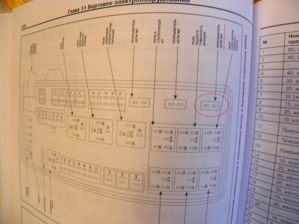

Подскажите пожалуйста в каком блоке предохранителей находится предохранитель на стеклоподъемники и номер какой у него!? Не могу найти, а надо срочно:)

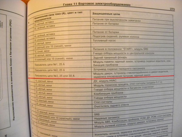

в багажнике.
ещё №35 на 5 ампер отвечает много за что, в том числе за стеклоподъёмник правой пассажирской двери.

Ух Серега какая полезная книжка у тебя есть, еще и на русском языке...
Где брал?
13 сентября 2010 12:59
Van,
хахахаххах Вань ))) ну ты красавец...
эта книжка уже год лежит в электронном виде в разделе база знаний
но всё же в бумажном виде она удобнее
набери в инете у вас думаю точно продаются. я брал за 1000р.
потом видел в разных местах от 800 до 1200
