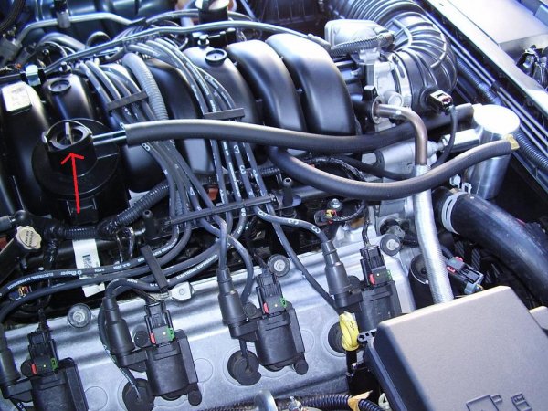

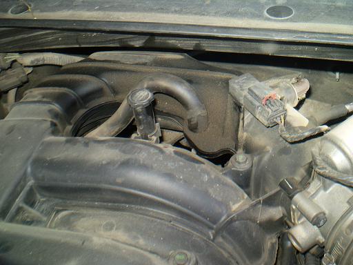

Всем привет! Пробег крайсика 65к. в карпатах получил он под хвост и т.д по всей трассе Одесса-Ужгород и обратно, короче открыл капот и прозрел)))) на сервисе сказали что сброс давления с коробки,но наверно бред. помыли все. 10 к проехал и опять то же самое может у кого похожее было???? Спасибо!

Похоже, что кидает из под трубки отвода картерных газов, что в свою очередь может быть связано с неправильной работой клапана PCV. Вот темка, почитай внимательно, но никто не разбирался еще в этом походу... Замени клапан для начала.

Цитата: skorpion4k
на сервисе сказали что сброс давления с коробки. 1
А причем тут коробка?
Вентиляция забита?
на возд. фильтре нет масла?

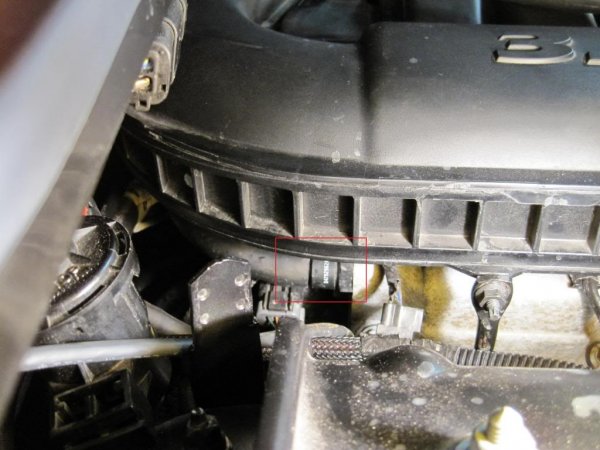

Сообщений: 2464
Это тот патрубок ? 1 это клапан ?

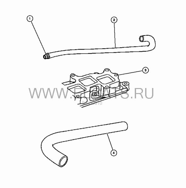

SHELTOR,
Судя по этому же каталогу это на 3,5
На 2,7 вот этот под номером 2
код 04792852АВ
А вот это под номером 1 для движка 5,7
на 3,5 находится здесь
на 5,7 здесь
на 2,7 надо глянуть

Сообщений: 2464
yury, Что то я запутался... на моём рисунке моя трубочка с клапаном или нет ?)
с 3.5 не путай меня.

SHELTOR,
Я так понял, что тебе нужен от 2,7. Но ты выложил от мотора 3,5. На твоем рисунке есть тоже клапан под номером 1, но это не твой, это на 3,5. Тебе нужен клапан под номером 2 на моем первом рисунке. Там вроде нормально все расписано и код детали для 2,7 там написан
