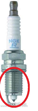

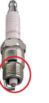

Поменял свечи не было проблем расход показывал 14 -15 литров проездил 100тыс покупал по каталогу вроде одинаковые.А теперь показывает чек 0300 и 0301.Не подскажете как быть?Заранее благодарен.
7 ноября 2012 21:23
0300-множественные пропуски зажиагния по цилиндрам.
0301-пропуски зажигания по 1 цилиндру.
скорее всего несоответствие свечей зажигания спецификации.
7 ноября 2012 22:22
Цитата: Schultz
Может дело в катушках??? Аууу спецы откликнитесь
Может дело в том, что не надо без инструмента лазить туда, а так же не тупо менять свечи, а делать ТО движку в комплексе. Тогда глядишь и ошибки не будут потом вылазить.
Кроме замены свечей ничего не делалось?
8 ноября 2012 02:25
Цитата: kazbek
Поменял свечи ...покупал по каталогу вроде одинаковые.А теперь показывает чек 0300 и 0301
лично видел на 3,5 ....свечи может и по каталогу подобрали, НО возможно у них размер резьбы меньше,т.е. они короче чем стояли раннее и были точно такие же ошибки
8 ноября 2012 09:18
А при замене никто на это не обратил внимание?=)
8 ноября 2012 11:57
незнаю, видимо нет..подбирали же по каталогу, по вину...подошли да и забили видимо...
