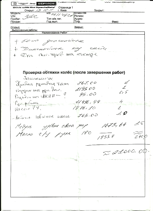

Проблема авто-клинит руль на холодную и биение в руль.Продавец красика отдал мне перечень работ и цены . ИТОГО 21000 грн=2600 $
Заежаю к своему механику(СПАСИБА ЕМУ!!!)-востановлены наконечники рулевых тяг,тяги стабилизатора,замена масла ГУР,перебрали супорта и САМОЕ ОСНОВНОЕ (на чем ОХХфициалы хотели срубить бабла) замена крестовины(от спринтера-7-10$) и подтянули рейку.КРЕСТОВИНЫ НЕ БЫЛО!!!Игольчастые подшипники полностью высыпались.Цена ремонта 200$!И что интересно-новая рейка у них идет в сборе с наконечниками,но они опять в список добавляют тот же наконечник!насос ГУР работает без проблем-у них под замену! http://www.my300c.ru/forum/topic_4815
