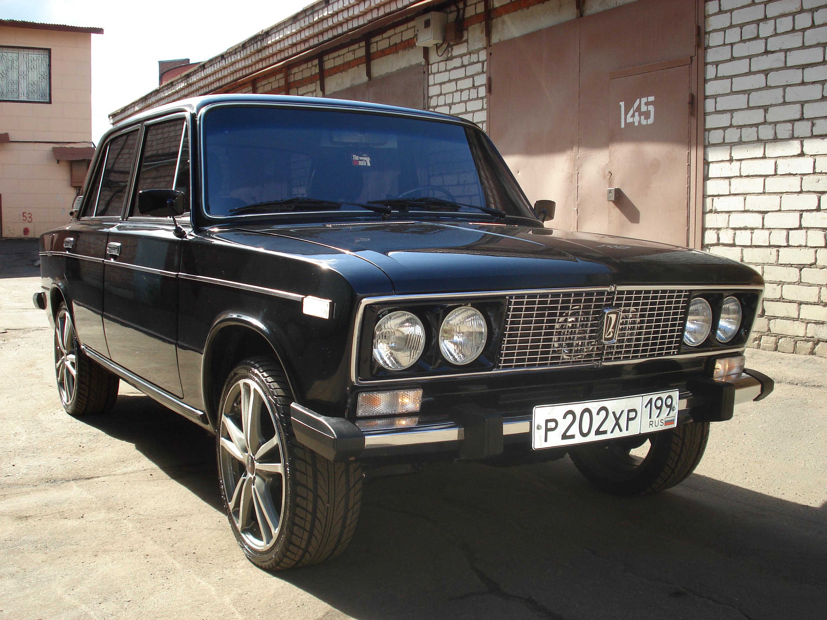

Я 300с под 2106 затюнил так дешевли))

Балин, а где крылышки? Чет неправильный тюнинх... prankster2
