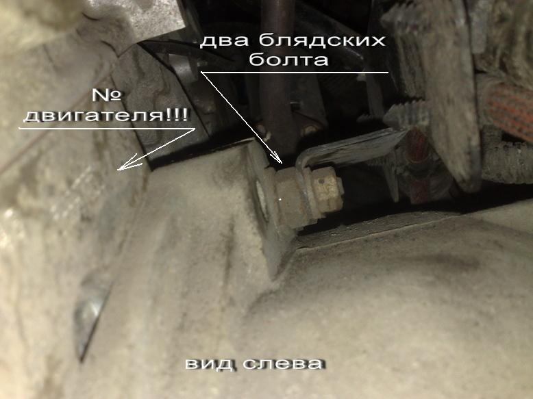

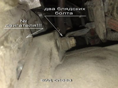

на ВСЕХ американских машинах,неважно где собранные, в канаде,америке или в россии, которые к нам приезжают в сервис, в ПТС написано , что номер двигла отсутствует...по крайней мере я ещё ниразу не видел номера в ПТС....
Идентификационный номер двигателя
находится на задней стороне блока
цилиндров, под левой головкой цилиндров
(см. иллюстрацию 1.1Ь). 1-й
символ номера - это последняя цифра
модельного года; 2-й символ определят
производителя (KENOSHA 9); группа
символов с 3-го по 7-й указывает, что
это - двигатель 2.7 л для пассажирских
автомобилей; группа символов с 8-го по
II -й определяет месяц и день изготовления,
а группа символов с 12-го по 16-й
- это серийный номер двигателя
Двигатель 3.5 л
Номер двигателя (2 на иллюстрации
1,2Ь) находится на задней
стороне блока цилиндров, под левой
головкой цилиндров
P.S. про 5,7 и 6,1 -- ненашел, но думаю, что он там же где у триипять...

Prime-avto
4 августа 2012 13:56
Сообщение #85
Сообщений: 2178
Город: Днепропетровск
Уже писал в теме
У меня не было наклейки с дублтрующим вин кодом на двери
Из за этого Гаи отказалось в отрез ставить мащину на учет
Не помогали не связи не деньги
Поэтому машина была направлена в Киев в фирму Сантадор
Чтоб проверить подлиность винкода подстеклом и набитие новых номеров на стоках и стакане ( на американцах вин есть только под стеклом и наклейка на двери, на европейцах номер набит опоре стойки)
Так ребята нашли номер двигателя
Сделано его фото в документе
Надо я покажу фото мотора
Но там только номер сфоткан
Он кстати совпадает с вином
Это было как бы доказательство того что вин под стеклом не переклян
Теперь и у мня набит номер на стакне ,на стойке двери и под задним сиденьем
:yes: , у меня тож нет, ни на красе, ни на акуре MDX

Имено там он и был у меня
Ты прав
