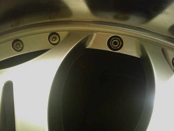

Как это так? А что за хрень сбоку торчит аля контактик?
Сфоткаю покажу, да и в мануале писали о том, что есть.
24 августа 2010 14:35
Rus 174,
вентиль для накачки колеса с шестигранником или без?
если обычный вентиль то и датчиков давления нет

Клемушка не помогла :( менял задние колодки, были без датчиков, поэтому я и думаю, что передние тоже идут без них. Передние у меня процентов 40 еще, задние новые.
tref,
да на всех колесах 6 гр.
24 августа 2010 14:46
тады сдох какой датчик? без ЭВИКа как определить в каком колесе шайтан?

А шобы этот датчик глянуть надо колесо бортировать или выкручивать 6граник. Мне када на шинке колесо сняли включил зажигание значек также загорелся с другими, потух, а потом опять загорелся. Дак вот если снять колесо всегда значек загорается?

У меня обычный вентиль, не под шестигранник, до датчики есть и работают.

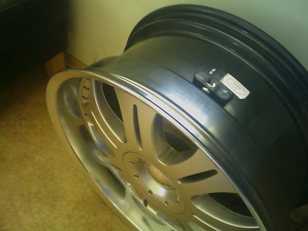

Где именно вообще стоят эти датчики и по какому принципу работают, м надо ли менять их вместе с колесами??? Месяц назад менял передние колодки, все колесо и даже супорт осмотрел, так и не понял где эти датчики стоят...

У него горит К/Л системы контроля давления накачки шин (TPMS), я сейчас рядом с ним. Проверили давление сняли клему все равно горит.
24 августа 2010 17:43
kombrig,
так выглядит сам датчик. приёмник сигнала стоит в каждом "подкрыльнике"(блочёк)

C этими датчиками всегда проблема, живут своей жизнью. Фигню скажу, ну а если попробовать закачать большее давление в проблемное колесо, а потом спустить? (парню знакомому помогло как-то). Явно ведь проблема в этом датчике, если все с пробитого колеса началось.

tref, там наверно батарейка стоит, на сколько ее хватает не в курсе?
24 августа 2010 18:41
kombrig,
лет на пять, не больше
