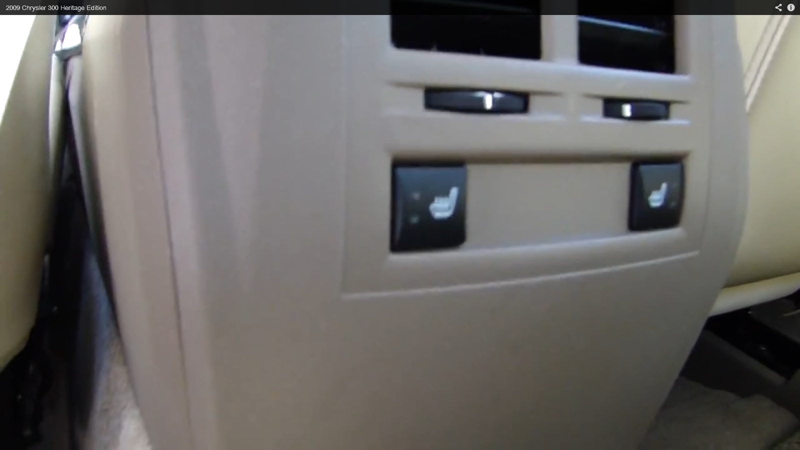

Ребята, пишу в тему спустя 2года после последнего сообщения. Смотрел на ютубе ролик о Chrysler 300C Heritage Edition. Так там штатно установленый подогрев задних сидений. Кнопки включения ВОТ ТАКИЕ:

Бывают и такие кнопки подогрева-штатные:
http://s.auto.drom.ru/1/sales/photos/9741/9740754/66557451.jpg
