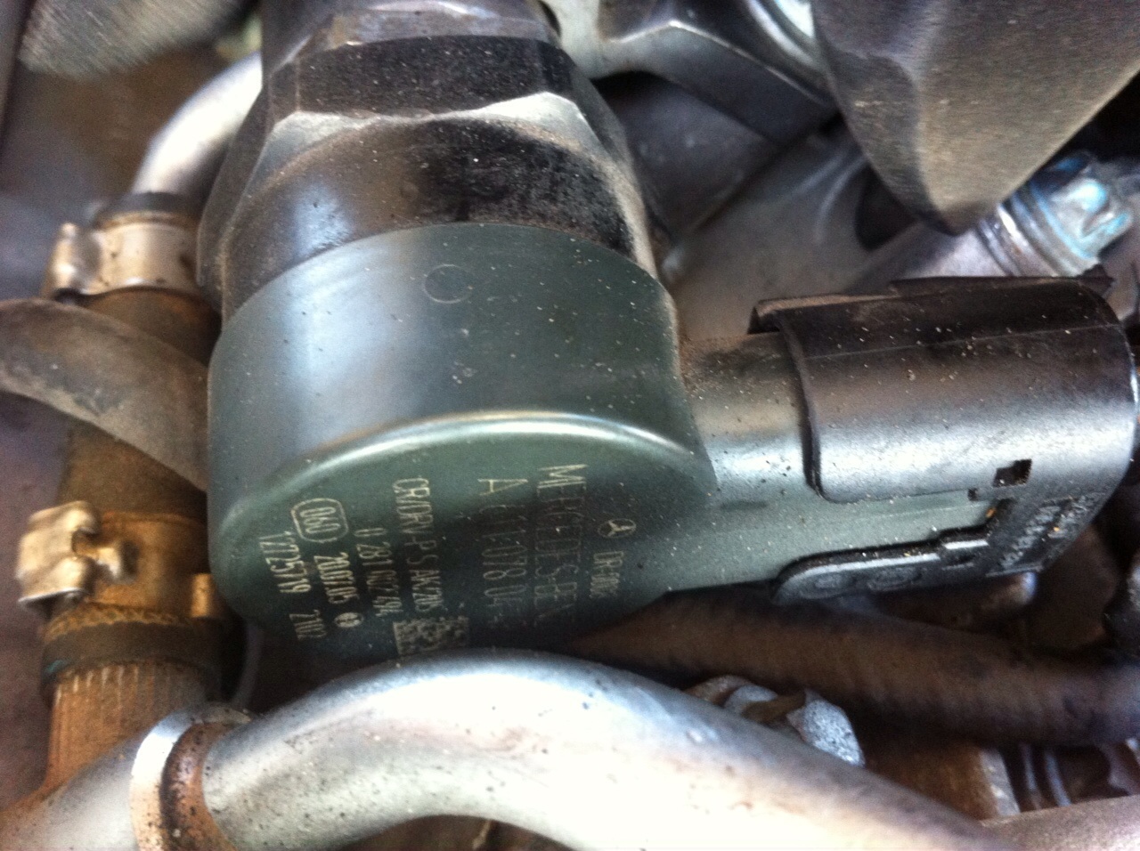

Тоже самое и у меня на дизеле. Если машина не полностью прогрета, после того как отпускаешь газ на скорости 120км/ч загорается чек и контрольная лампа неисправности дроссельной заслонки. Помогает заглушите - завести, только чек через некоторое время гаснет либо помогает снять фишку с сопуна и вытереть ее сухой тряпкой. От куда там влага - ума не приложу. Мож кто нить что нить подскажет?

zonder,
есть специальная жидкость для контактов, в балончике аэрозольном. нужно побрызгать ей - она не даст влаги проникнуть туда и очистит окислы контактов. продается в электрических магазинах.

090,
Спасибо, посмотрю!)) но самое главное то - откуда она в этой фишке берется? А конденсат там может образовываться? И еще вопрос: где дроссельная заслонка рядом с ней есть пластмасовая треугольная коробочка, что это? Фильтр?
Еще мне сказали что может такое происходить из-за не правильной работы клапана высокого давления воздуха
Сказали типа из-за него стал двиг шумно работать и обороты немного выше.
Сказали типа из-за него стал двиг шумно работать и обороты немного выше. Может быть такое?
