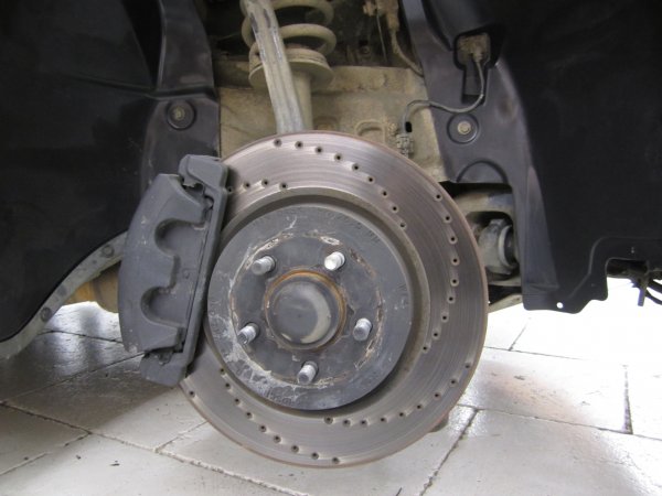

20 августа 2010 23:15
решение вашей проблемы

да мля понимаешь дружище, походу надо в питер ехать на сверловку, в Мск я не нашел кто просверлит, можа плоха искал? :) А у Картмана, не при торможении расколбас.
цена вопроса и где делал?
