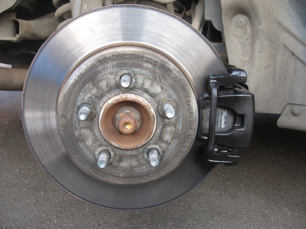

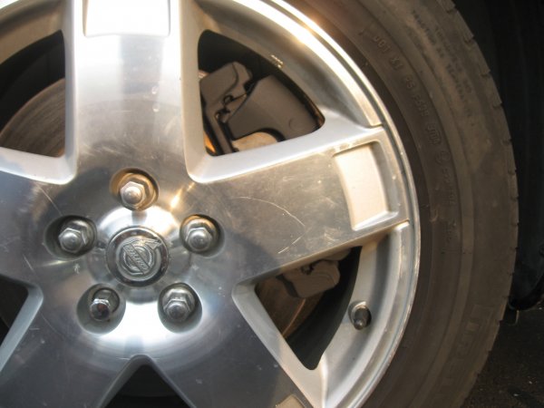

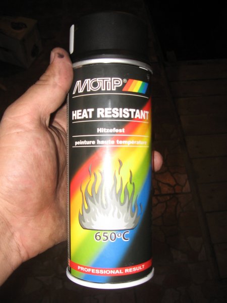

Ну собственно решил воспользоваться жаркой погодой и свободным временем, что бы избавиться от местной ржавчины на суппортах. Сходил в магазин запчастей приобрел краску Motip жаростойкую в балоне (черного цвета)

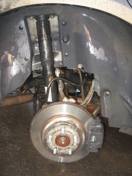

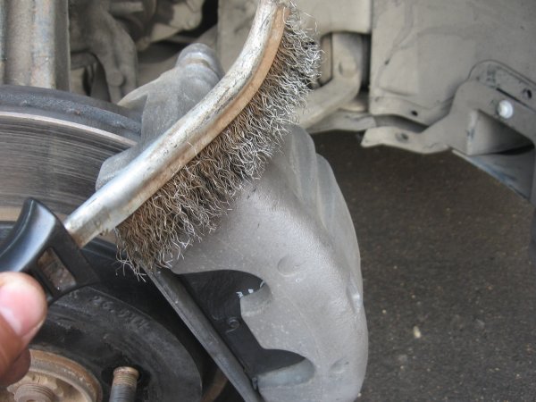

Дальше машину на домкрат, сымаем тапки, берем щетку по металлу и зачищаем все это дело

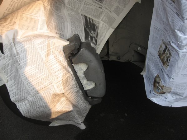

и тщательно продуваем с помощью компрессора, далее протираем все это дело уайт спиритом и подготавливаем к покраске, заклеиваем все что не хочется закрасить, колодки так же лучше не закрашивать, что бы суппорт выделялся.

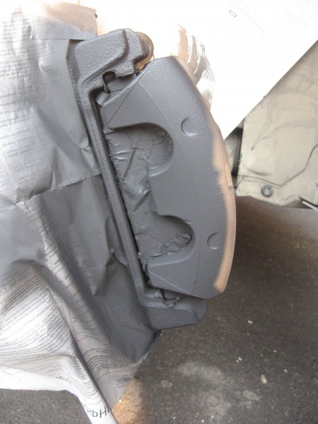

красим и вуаля

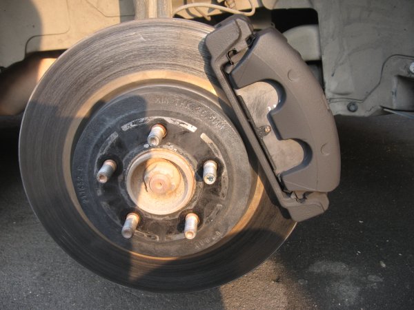

снимаем все лишнее и остается красивый суппорт который еще нужно нагреть в течение 30-60 минут до 160 градусов, для этого был использован промышленный фен.
далее все тоже самое проделываем и с остальными суппортами
после покраски было принято решение отмыть все г которое скопилось за колесом, теперь все как новое)
все тоже самое было проделано и с остальными двумя суппортами.
Вот собственно и все, примерно 1.5 часа и все окультурено)

Хорошо. Только цвет какой-то "серый"
Aries
16 августа 2010 11:24
Репутация: 13
Сообщений: 2535
Машина: Dodge Caliber
Регистрация: 24.07.2009
Хорошо. Я так на Волге делал. Там вообще сзади барабанные тормоза - ещё сильнии заметно. А цвет правильный, без выпендрёжа.
16 августа 2010 11:26
Motoneon,когда подсыхает, то получается черный матовый.

А чего это спереди матовый, а сзади блестючий получился? Или так кажется?
А нафиг феном греть? Проехался, пооттормаживался и все.=)

16 августа 2010 16:11
а диски то с износом пора бы и поменять
передок новые (5 тыкову откатали), зад еще в нормальном состоянии;)
Сзади просто еще подсохнуть не успели)
А феном греть пришлось потому что выезжать и гонять до разогрева не охота) Феном по минуте на суппорт и все.
Цитата: yury
Надо было в алый или ярко-желтый.
Юр следующий этам брызговики спарко))
Цитата: Metis
На долго хватит то??Мне кажется окислится нафиг зимой и смотреться будет жесть!!!
посмотрим что после зимы будет, думаю не окислится, ибо воду она отталкивает, и слой я наносил хороший, ну и хуже если отслоится не будет, ибо ржавчина на скобах мне не очень нравилась, то все равно будет куда лучше.
