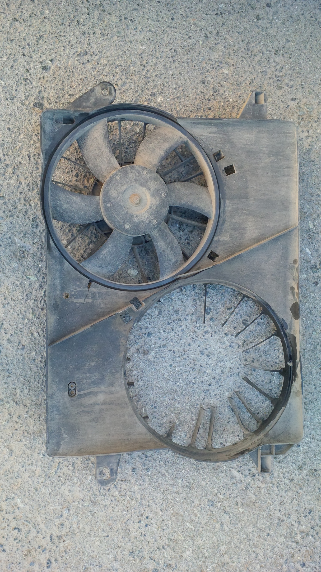

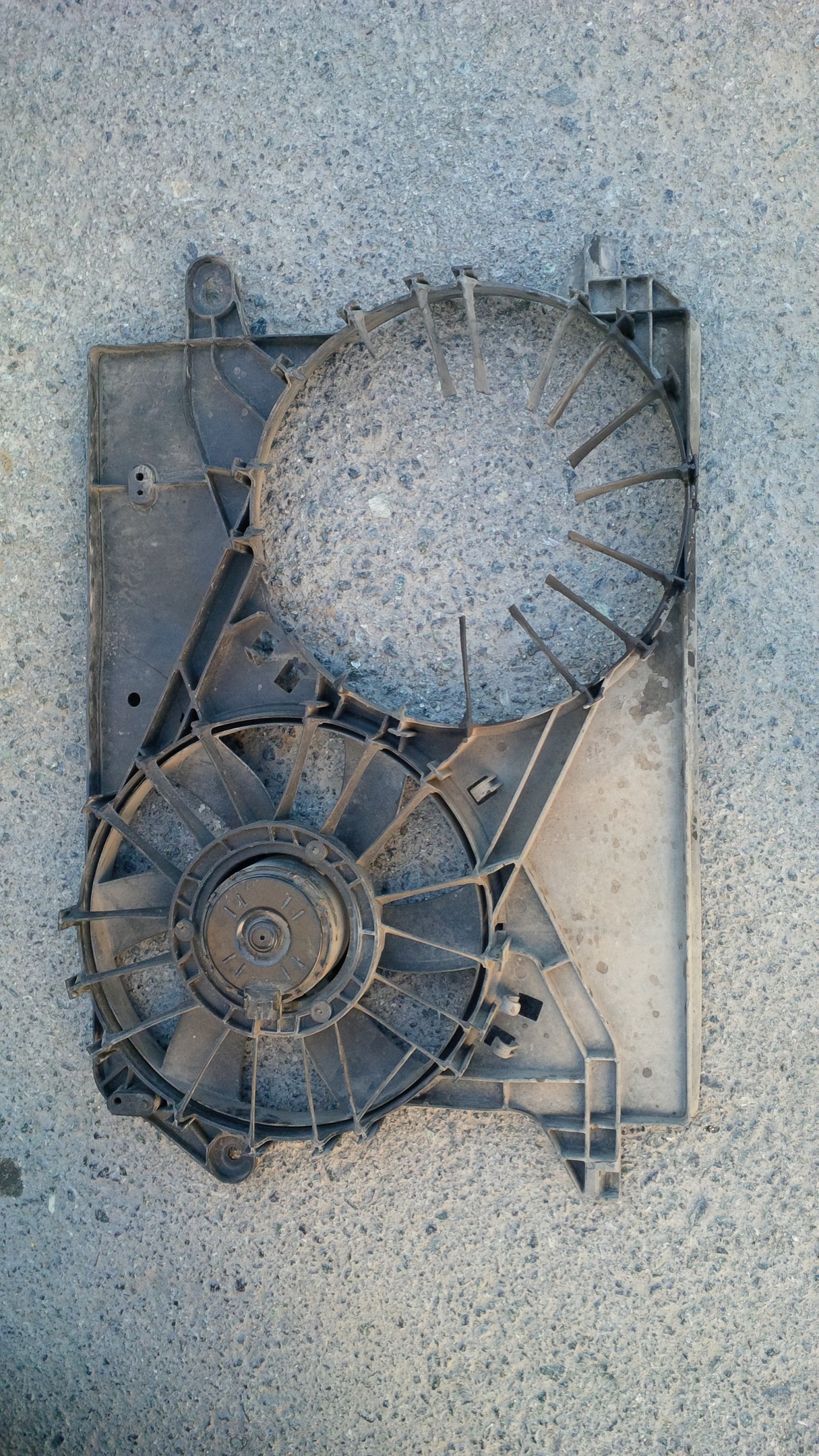

приспичило.... жарко стало! Кончился моторчик на вентиляторе! который ниже стоит. разобрал.... подшипники целые, полюса оторвались, в кучу собрались в корпусе, ротор по ним шаркает и клиннит. Обмоткам пи...ц! Ланосовский смотрел вчера, по совету на форуме, так и близко нет.. отверстия по другому диаметру сделаны. Оч похож у лачетти, и по креплению и по крыльчатке. Но ценник 3000 рэ с разбора за хрен знает что! Подскажите, кто что ставил???Чтоб конкретно подходил. может у кого есть БУ. Или аналоги какие для нас. рассмотрю покупку всей рамки, с двумя вентиляторами.
С уважением, Я.

Пропеллер целый у меня!мотор как раз и нужен.Тот что ниже стоит.
NORES,
Черкни сюда или в личку....по чём отдашь моторчик кулера))я думаю крепление крыльчатки у них одинаковое. У меня на валу две лыски и под гайку.
С уважением, Я.
