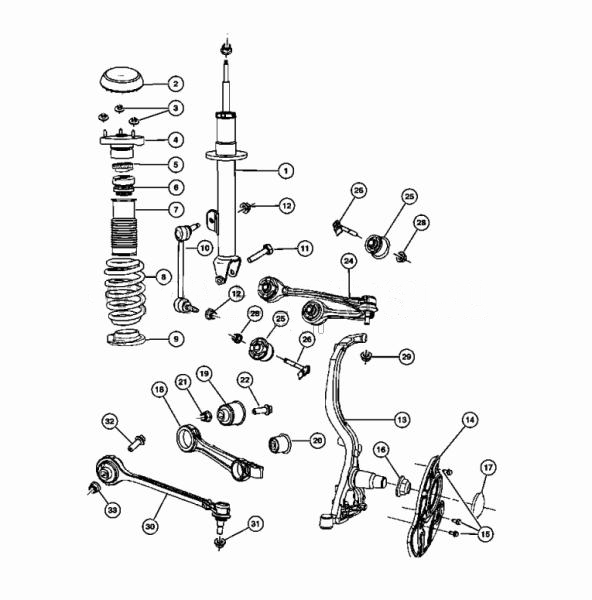

Привет друзья! Всетаки воткнул саленблоки ои Мерса 211 ешки, они один в один почти как наши - только на 3 мм толще... Так что расточил рычаг и запресавал туда мерсовский саленблок - получился как оригинал! И недорого получилось - все же не рычаг в сборе менять за миллион долларов США. Так что все поступайте как я - ОПРОБОВАНО!

Фоток нет, ступил - но он свиду как в оригинале получился! Саленблоки передних рычагов, на станции говорят что они отдельно не идут - только в сборе с рычагом, а он у нас в Украине стоит 280 долларов...
Каталожного номера незнаю - так как подбирал вручную, но ето саленблок переднего рычага от 211 мерса ешки, он свиду один в один, только на 3 мм шире...
Жора, спереди тоже много рычагов и сайлентблоков и все они разные

Судя по этому рисунку это рычаг № 30
13 августа 2010 16:49
Jora,
30 это диагональный рычаг или растяжка. У нас он всборе стоит около 120 баксов, самый дешевый. Вот если бы вы от верхнего или от нижнего подобрали, вот это было бы открытие, потому как они мин раза в 4 дороже. Но инфа интересная и полезная, если будут фотки, скиньте пожалуйста, будет полезно для форума

Подскажите, как вы этот рычаг (номер 30 на рисунке) выпрессовывали? Третий день мучаюсь, даже съемник сломал - сидит мертво.

Almer,
У тебяж Гарражжик под боком, дуй туда.

Almer, очень просто - берешь выпрессовку (где-то под 1,5 кг весом - metalhammer), металлический прут (диаметром 1,5 см) уперся в наконечник - один резкий удар и все. Если нет металхамера, тогда нагружаешь съемником - и обстукиваешь посадочное место наконечника... blush
Это все конечно не самые лучшие способы, зато действенные. Я ими пользуюсь, когда съемник не помогает... spiteful

ну с одной стороны выкручиваем с другой тупо по кулаку бьем он и вываливается
