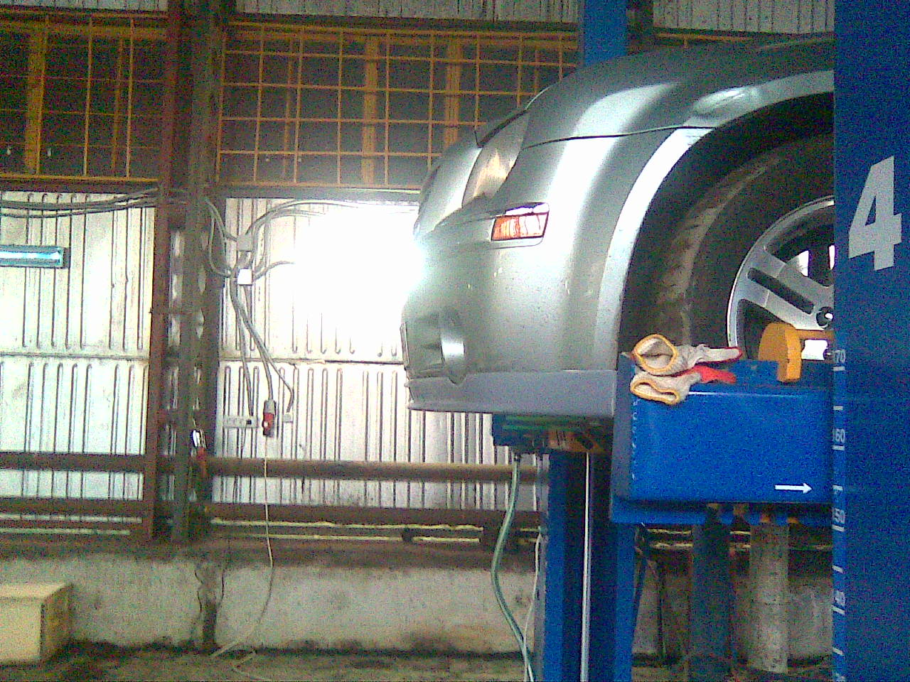

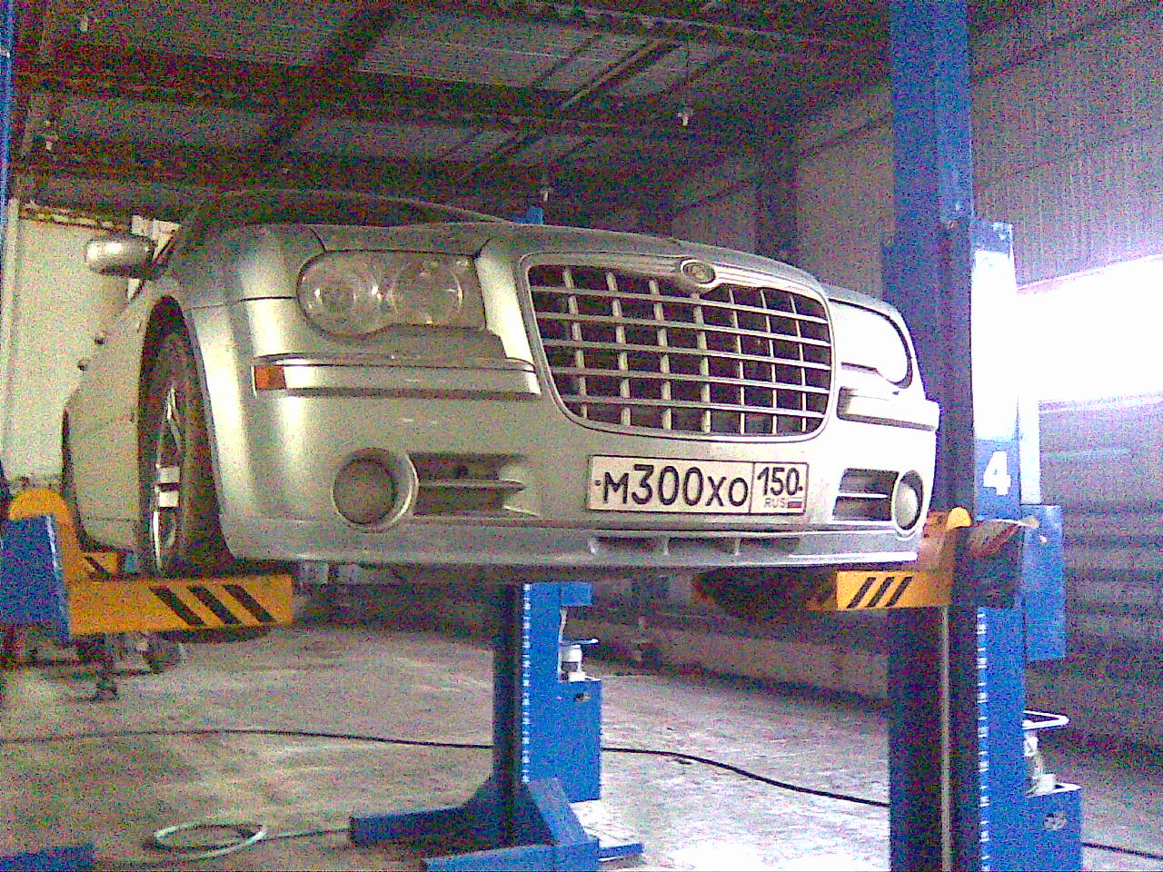

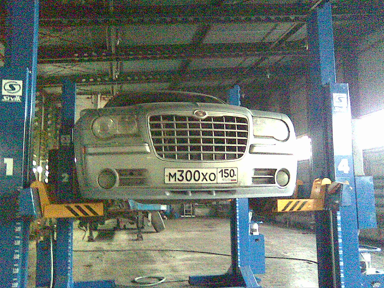

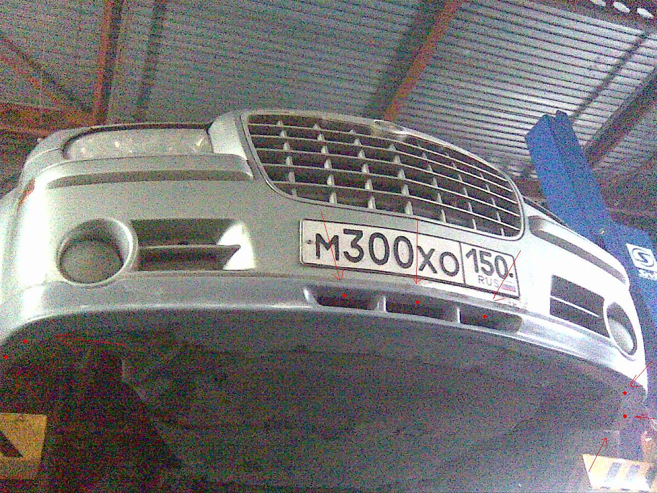

6 апреля 2011 21:46
Сообщение #55
итак, фотик я естественно забыл )))
поэтому фотки с телефона.
просто прислонили, по краям натянули и вот так оно дежится, если надавить рукой, то наверху никакого шва практически не остаётся между губой и бампером.
крепить буду при помощи болтиков(под отвертку) тонких, но с плоской(большой) шляпкой, + что то на саморезах, но скорее всего всё на болтики...
(на фото места креплений)
Хорошо телефон не забыл))
Картмэн получаеться на фото она сама себя держит?

7 апреля 2011 00:12
Сообщение #58
Цитата: Chuck
я прикладывал - у меня сама не держится...
всё само держится, без козявок, клея, жвачек или саморезов.
сначала одел с левой(пассажирской стороны)прям за край(где подкрылок) зацепил...
а друг мой одевал с правой стороны, но ему это не сразу удалось, он что то там говорил про то что не налазит, а потом бац и налезло.
по очереди отпустили руки и она держалась сама.
Цитата: Chuck
в центральные дырки зайдет враспор.
заходит, но не в распор, поэтому я на рисунке указал, что буду туда что нить вворачивать, что бы щели между бампером и губой не было видно, ну и усилить тем самым крепеж губы к бамперу.

7 апреля 2011 00:25
Сообщение #60
Картмэн,Серег в центре хватит и однго болта. Далше по 2 с каждой стороны от центра. Итого 5 точек крепления. Ты только хорошо губу придваливай снизу вверх, что бы пазы под противотупанками сидели очень плотно и максимально приближались к овалам ПТФ.
