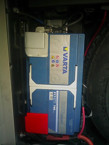

18 августа 2010 12:29
я тоже успел поменять хотя родному только два года было.
машина простояла в гараже год и месяц аккумуляторру -кирдык. не заряжался вовсе.
взял себе такой. отдал 4500

tref, фото к верху ногами?
19 августа 2010 01:32
фото прям из недр багажника wink2
19 августа 2010 01:47
нет это под капотом спереди.
а у тебя разве не так?

нуууууууууууу ПРИПЛЫЛИ!!!!!!!!!!!!!!!!! sarcastic_hand братья по крайслеру, вы что???????? какой капот? у нас акум в багажнике стоит, рядом с запаской.

termometr, это Картмэн просто над мной шутит. Не обращайте внимание.
