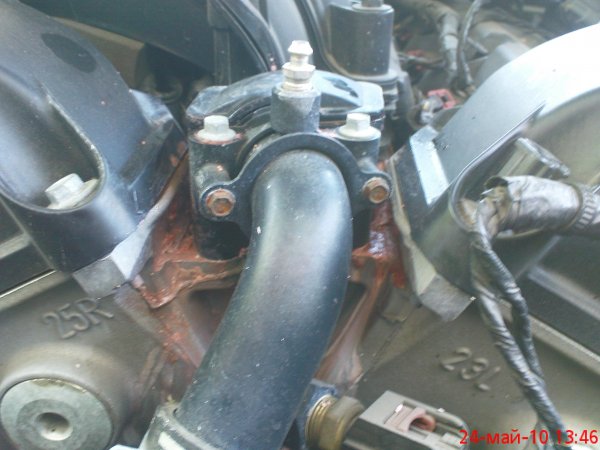

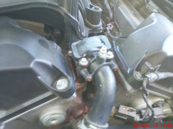

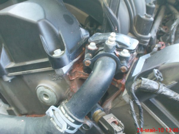

Доброго времени суток "родня"! Выкладываю фото появившейся трамля! Забросайте, пожалуйста, советами по устранению сей проблемы! Как понял течет антифриз, а что за эта часть, и как она называется которая потекла! Можно ли устранить это не заменяя деталь...? Спасибо Вам огромное заранее!

ARO,
Меняй. Дороговато и сложно будет, но это единственный выход. Ремонт не надолго.
А что за ядовитая хрень у тебя там залита?

yury,
Yury, спасибо за ответ! Антифриз NORD, красный. Сейчас пока доливаю помаленьку, исправлять ситуацию надо по любой! Наши, "дилеры", ..уки заряжают по полной! Советовался с друзьями с СТО, говорят что можно устранить переклеиванием крышки данной детали.
Но пока не решаюсь, хотелось бы Ваши советы услышать!
