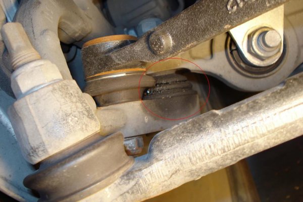

Самая дорогая деталь нашей подвески поворотный кулак, он у официалов стоит около 30 000 руб. Его тоже не надо всборе менять как официалы предлогают, а только шаровую на нем за 100 USD. В этом кулаке поворотном кроме шаровой, больше ничего сломаться не может.
Меняется вот
ТАК
Покопайте форум, кто-то из наших камрадов эти шаровые продает

))))))Нафига ему всю подвеску снимать? Ему официалы поставили диагноз: Нижний рычаг-стоит около 5 000 т.р, и ШАРОВАЯ ОПОРА В КУЛАКЕ
Устанавливается вот сюды
Инструкция по ее установке выше по теме.
Все, больше ничего трогать не надо, если даже официалы на нем навариться не могут. Ремонта тысяч на 10.

поменял обе шаровые и в самом деле все просто и доступно.
Поменял в паре отдал грубо 10 тыс. руб.
шаровые заказал через ArtemArtem. Спасибо.

Точно утверждаем что шаровую на картинках менять легко, а на практике не каждая выходит из обоймы, можно повредить кулак, появится гул при разгоне, лучше сделайте ремонт шаровой, поищите кто в городе у Вас занимается этим долго!
