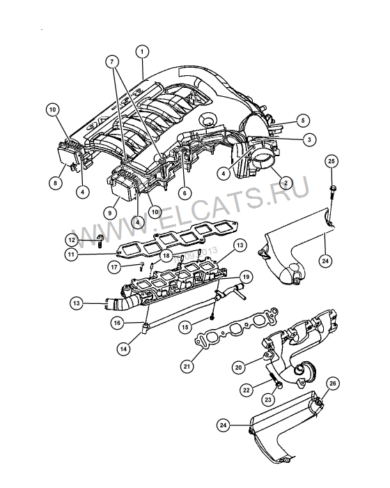

а где находиться этот клапан SRV, фото можно

89040388338,
под номером 9

zhdmitriy30,
СПАСИБО за картинку

как я понимаю - под номером 8 тоже он... то бишь их два...
кто нить знает его номер?
