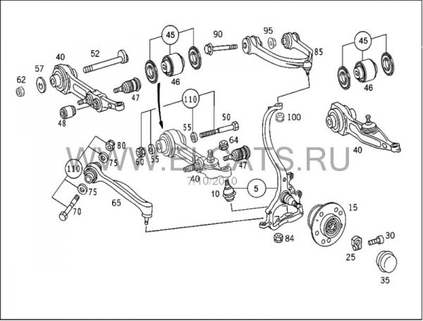

в теме тянет вправо поднял вопрос. однкако думаю нужна отдельная тема, итак,
Комрады, кто сталкивался с проблемой на развале нужны ремонтные болты, где взять???
мнение, что подходят с мерса слышал и от своего мастера, и от трефа, кто реально ставил??

Дружище, бери те болты, акие стоят, пусть на фрейзере вдоль болта конавки сварганят, на супротив, енто и бут те самые болты!!!

Хотелось бы без Кулибинства, купил-поставил
на автолайте совсем безумная цена 2525 рубр за болт!!!!!!!!! а их надо 3
Ваще чума
Получатся мы имеем крайслер, а крайслер имеет нас??

A2203330171
Цена 330 рублей
На безрыбье и рак рыба...
+79167668471
10 июля 2010 21:12
Цитата: nam
A2203330171
номерок-то мереновский! бьётся как на 203, 215 и 220 кузов (номер 50)-"болт соединительный", а тот же номер только без "А"(2203330171)- болт развала
хотя по картинке (с эксцентриком) это должен быть номер 52 ???
есть вариант рискнуть! деньги не большие, камрадам на будущее ценная инфа! ( в EXISTе в наличие, доставка 3 дня)
meot
11 июля 2010 13:43
надо попробывать...

nam
12 июля 2010 12:36
Сообщений: 967
Регистрация: 13.04.2009
Это болт для заднеприводных,для АВД смотрим от фирматика.
Внешнего эксцентрика,как на картинке- нет.
+79167668471
не разимив от какого фирматика

12 июля 2010 13:56
Сообщений: 967
Фирматик (4matic)- полноприводные Mersedes.

Ребята и меня постигла учесть болтов задних-оборотней. При работе с развалом мастер не смог открутить задний правый болт и он лопнул по резьбе, как на дедовском Москвиче. В связи с этим требуются эти сраные болты. По теме я не понял подходят от мерса или нет?

Официалы предложили болты без экцентриков за 180р. Но я так понимаю это чет не то.
