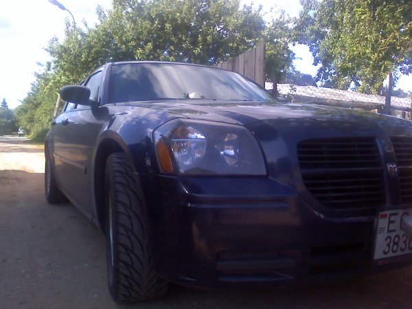

пардон 255/55/18 повторю для тех кто в жигулях трет тогда когда руль повернуть до упора тем кто не верить снимок зделаю да и сами можете попробывать и не 1,5 сама там а всего 0,5-0,7 и вылет у мя родной видимо диск квадратны й

255/55 r 18 yess
new_russian i-m_so_happy yes3
И нигде ничего не трет... Может что не так делаю? blush
